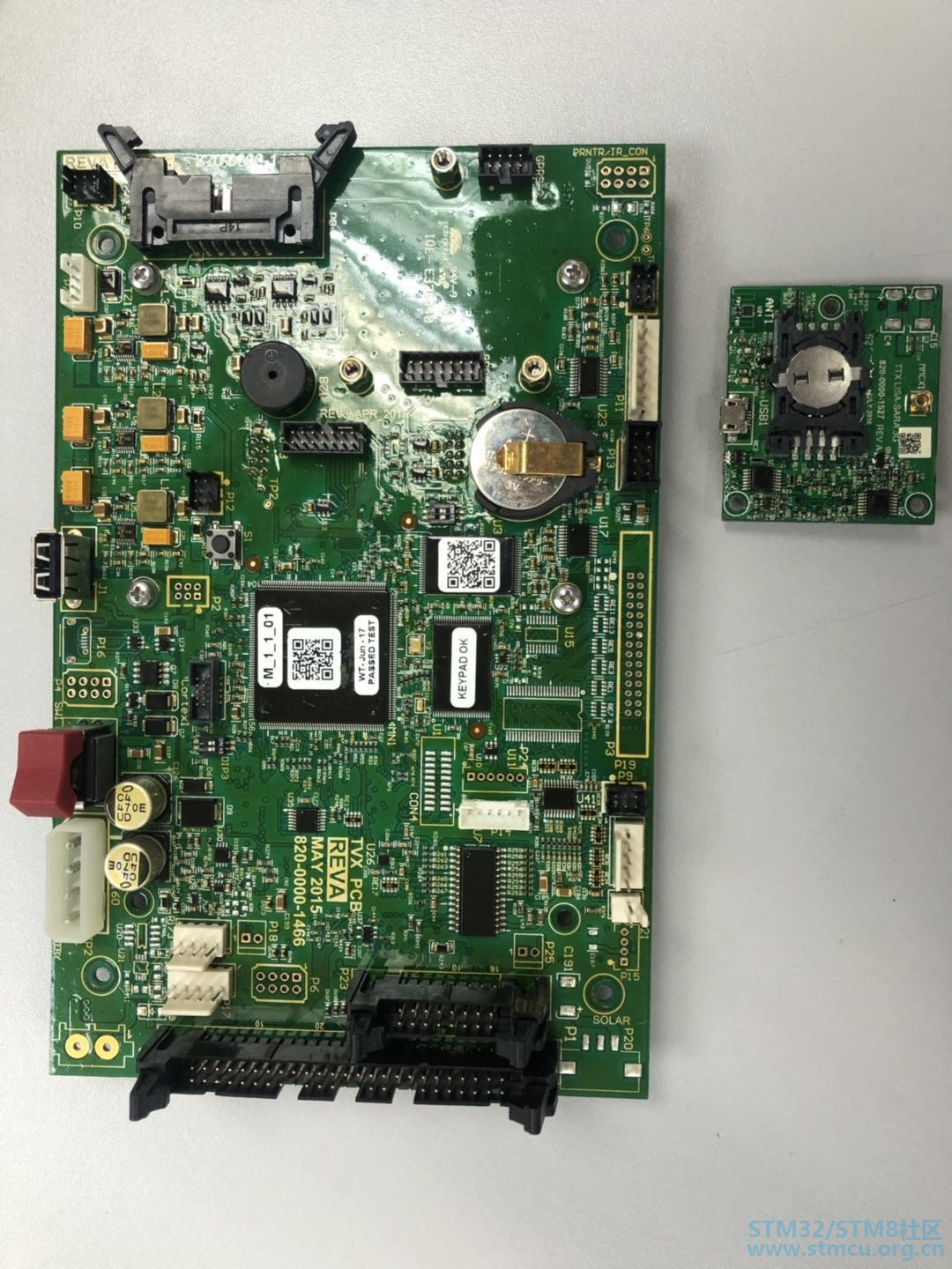

现公司里有一批以STM32F4为核心的机器主板坏了,主要的故障是用ST-LINK下载文件时主板没有办法连接电脑
或者是当主板连接上时ST-LINK的指示灯灭了电脑提示大电涌输入(怀疑是主板有短路),
现征集大神或推荐渠道帮我们维修,可先寄一些主板给你们研究,待遇丰厚

你的ST-Link有问题吧,或者是山寨的简化版。正规的ST-Link不会给外部供电的,也就不会出现电流过大的情况。即便你把JTAG口的所有线全短路到GND,也不会给你报电流过大。
你这个得排查一下,到底是不是板上有短路。断电,量各电源到GND的电阻;用外部供电,最好是可编程电源,上电量电压,同时监控一下电流。
你这板做了三防处理,修都不好修。用刀片刮开电源测试点,逐个测。
有没有做TVS或ESD保护,有的话,测一下TVS管,看是否正常。

应该不是山寨的,这块板是一个外国公司定做的,所有的配件都是他们提供
因为我学的不是ST平台所以现在出现的问题我也手足无措,因为联系国外走
的流程太慢了,我们就想在国内看是否能找人合作

售后的工作一直由外国公司完成,我们没有任何的技术性材料

原理图、PCB图、程序源码,都没有吗?
最起码使用说明书、接口定义总得有个。
信得过的话,给我寄两块坏板来。
你这个板子看上去有点意思,也想讨教一下歪果仁的设计。
不过,必要测试点的三防肯定是要去掉的,如果修好要用的话,需要你自己补喷一下三防。
不管是否能修好,都会给你寄回,你出邮费或到付。
正常板子,裸板跑程序时的状态需要提供一下,包括正常时电源电压、电流多大,LCD上显示什么东西,IO口状态等。

我的距离有些远,不然可以帮你看看,通过你的表述,这个应当有正常的板子在,不必把板子寄出,通过即时通讯手段,指导懂得维修的人员,用正常板子和坏板子的做对比测试,一般就能找到问题。你的表述不是问题所在,这个程序应当有自毁和保护功能,商业软件不可能不做这个,尤其是对中国出售的商品。
