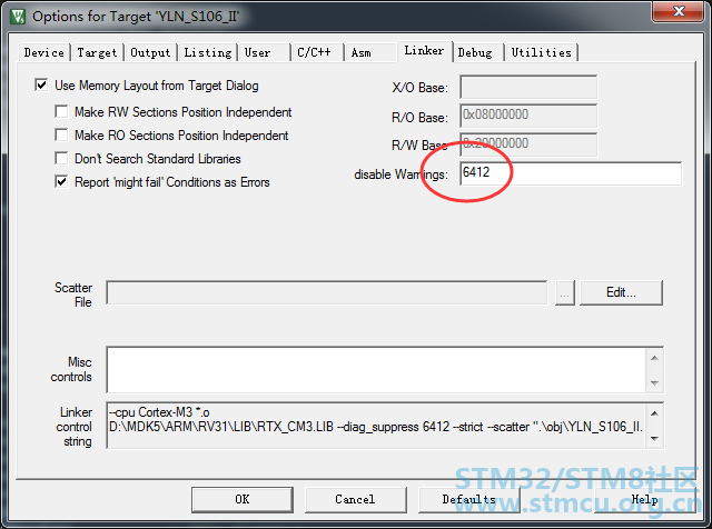

xiajintaord 回答时间:2019-7-19 16:17:32
因为是编译之后的链接警告,直接在 linker  配置下屏蔽该代码即可
