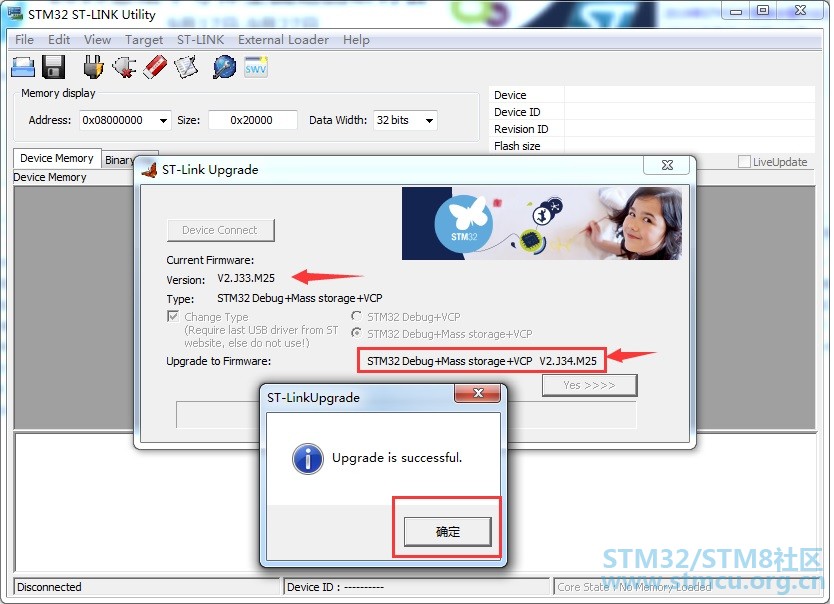

功能一,自动升固件功能:

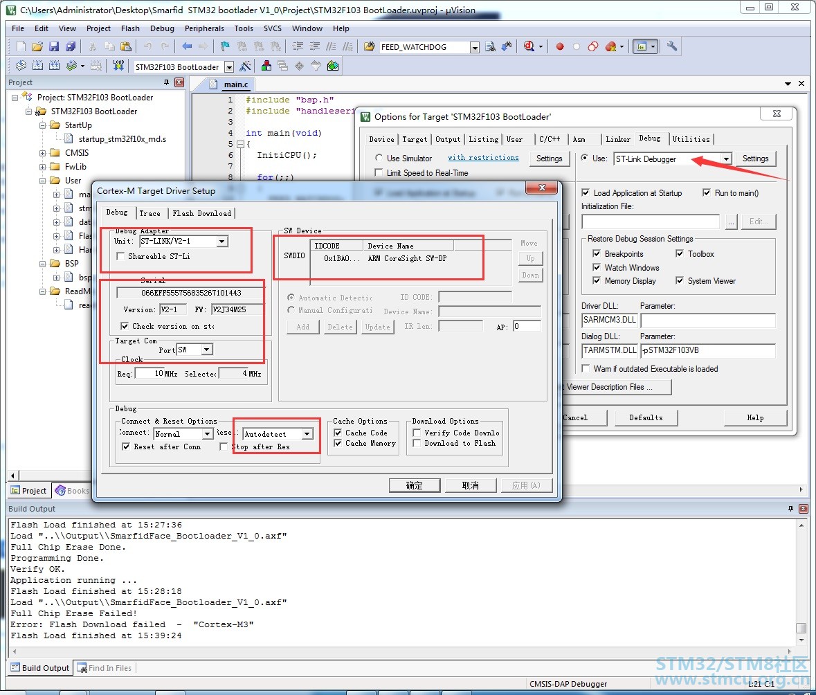

功能二,使用IDE下载调试功能:

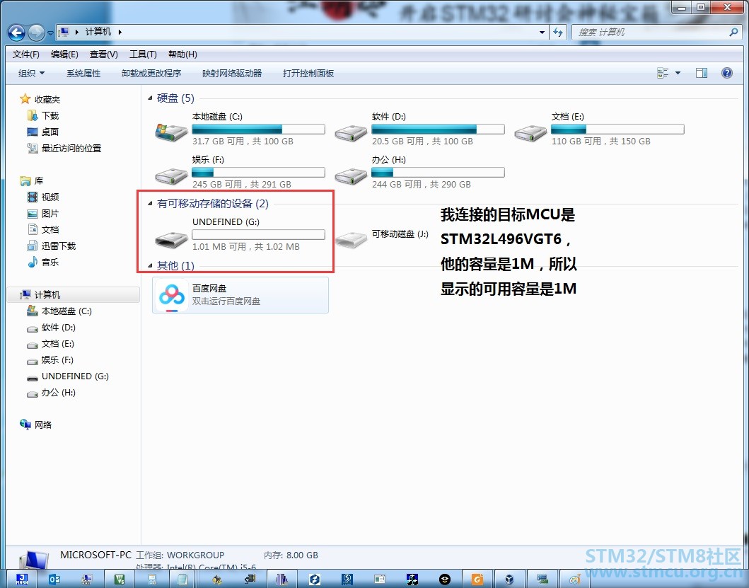

功能三,拖拽、复制下载功能,ST-LINK V2-1插上电脑,会出现可移动磁盘《UNDEFINED》,如果插上电脑前已经通过SWD连接到目标MCU,《UNDEFINED》的容量是目标MCU的容量,如果没有接目标MCU,则会显示本身下载调试器的容量,在可移动磁盘中会有说明文档,包含STLINK-V2-1本身的编译版本信息《DETAILS.TXT》,《FAIL.TXT》文件夹告诉你,没有连接到目标MCU,正确连接不会有该文本文件,正确连接后,可把要下载到目标MCU的firmware复制或者拖拽到可移动磁盘,他会主动下载并启动,ST-LINK V2-1拖拽功能只支持bin文件和s19(好像是s19,没验证过,到官网查找,bin肯定是可以的,hex文件是肯定不可以的)

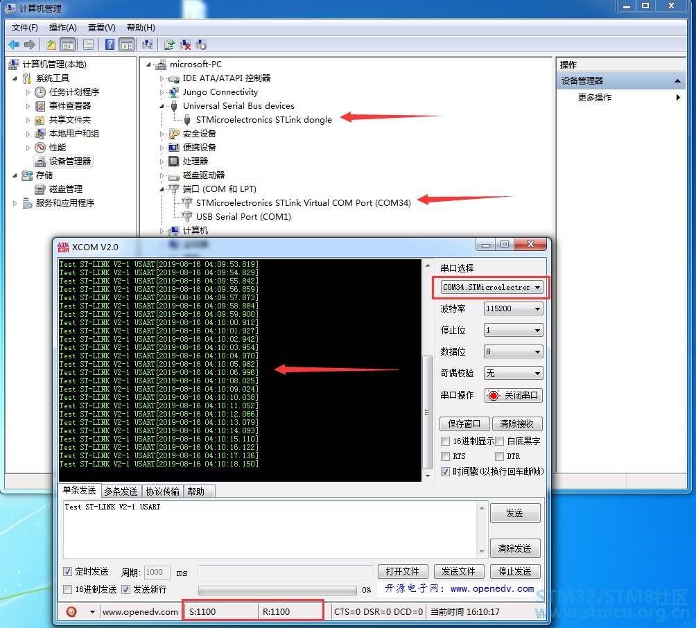

功能四,串口功能2、DAP-LINK功能

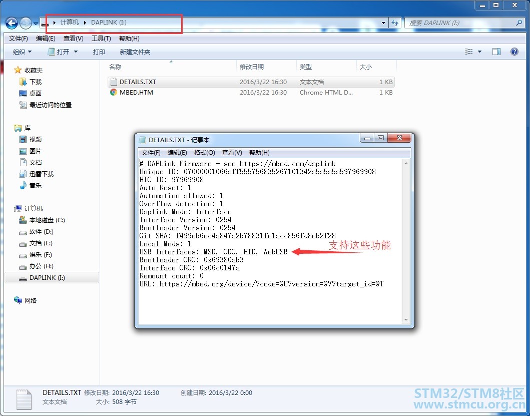

下面的链接查看到:http://github.com/ARMmbed/DAPLink,修改方法是,先下载STM32的BootLoader文件,然后插拔USB设备,会在电脑上显示一个可移动磁盘《MAINTENANCE》,然后把DAP-LINK本身的app固件拖拽进去,他会自动编程本身的固件,完成后会自动出现名字为《DAPLINK》的可移动磁盘,DAP-LINK调试器的可移动磁盘的容量都是虚假的,都显示64M,实际没有这么大,这一点和ST-LINK有所不同。他和ST-LINK的功能类似,如下:

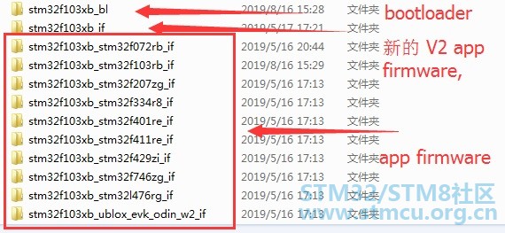

功能一,更换本身APP固件,把PB0接地,重新插上电脑,显示《MAINTENANCE》磁盘,把PB0接高,(否则重新上电检测到低电平,会一直进入BootLoader,显示《MAINTENANCE》可移动磁盘),把新的APP固件拖拽进去,(这里新的APP固件是指,需要给目标MCU实现拖拽下载的对应的应用固件,是DAP-LINK本身的固件,不是目标MCU的固件),这样实现的是和ST-LINK V2-1类似的功能,即本身的功能升级。

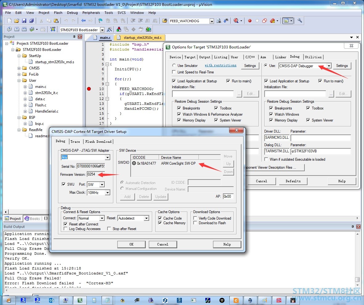

功能二,使用IDE下载调试功能,这一点和ST-LINK V2-1功能类似:功能三,使用拖拽和复制功能,这一点和ST-LINK有所区别,ST-LINK可以拖拽所有STM32的MCU芯片,DAP-LINK需要更换本身APP固件,实现不同MCU的拖拽烧录,目前支持的STM32的MCU,参见图片:

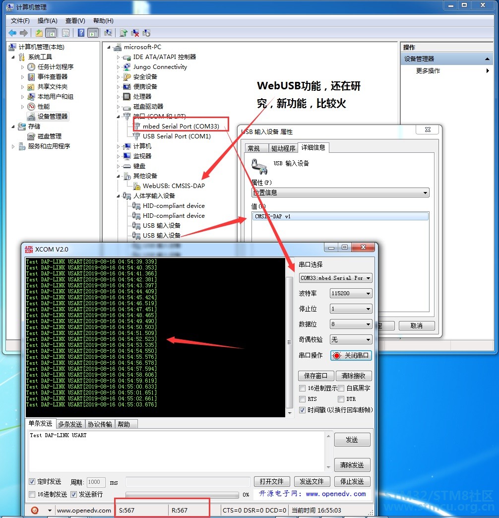

功能四,串口调试功能,没什么好说的,就是个虚拟串口,和ST-LINK V2-1功能一样。
功能五,DAP-LINK有目前比较火的WEBUSB的功能,可以通过网页的形式实现远程下载,还在研究中。

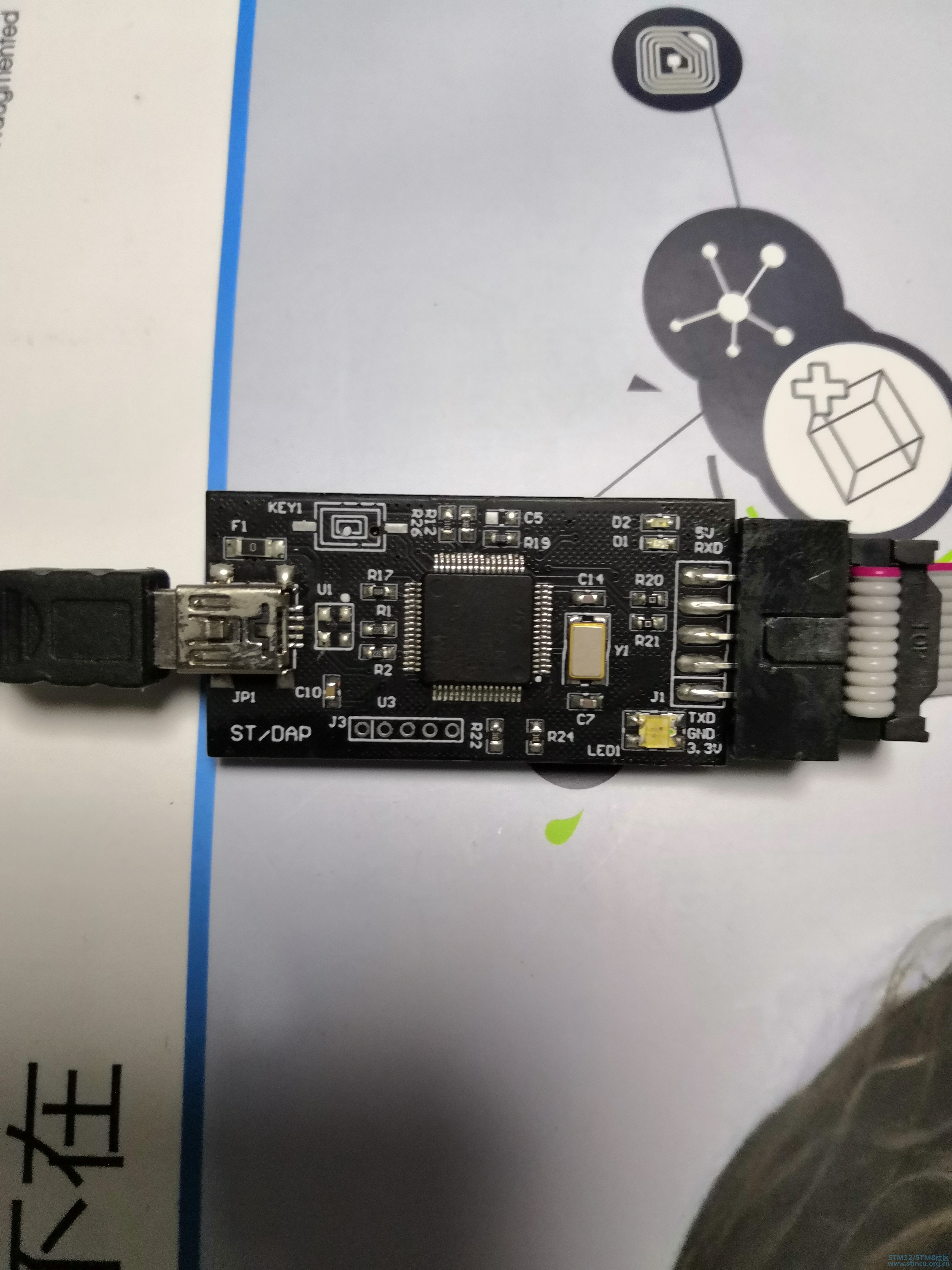

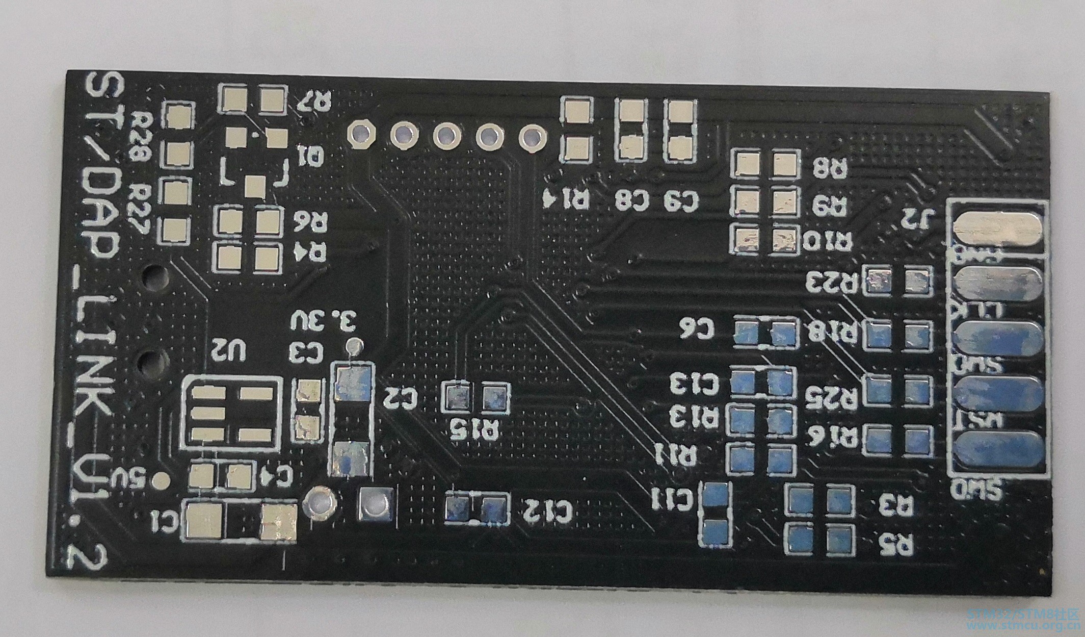

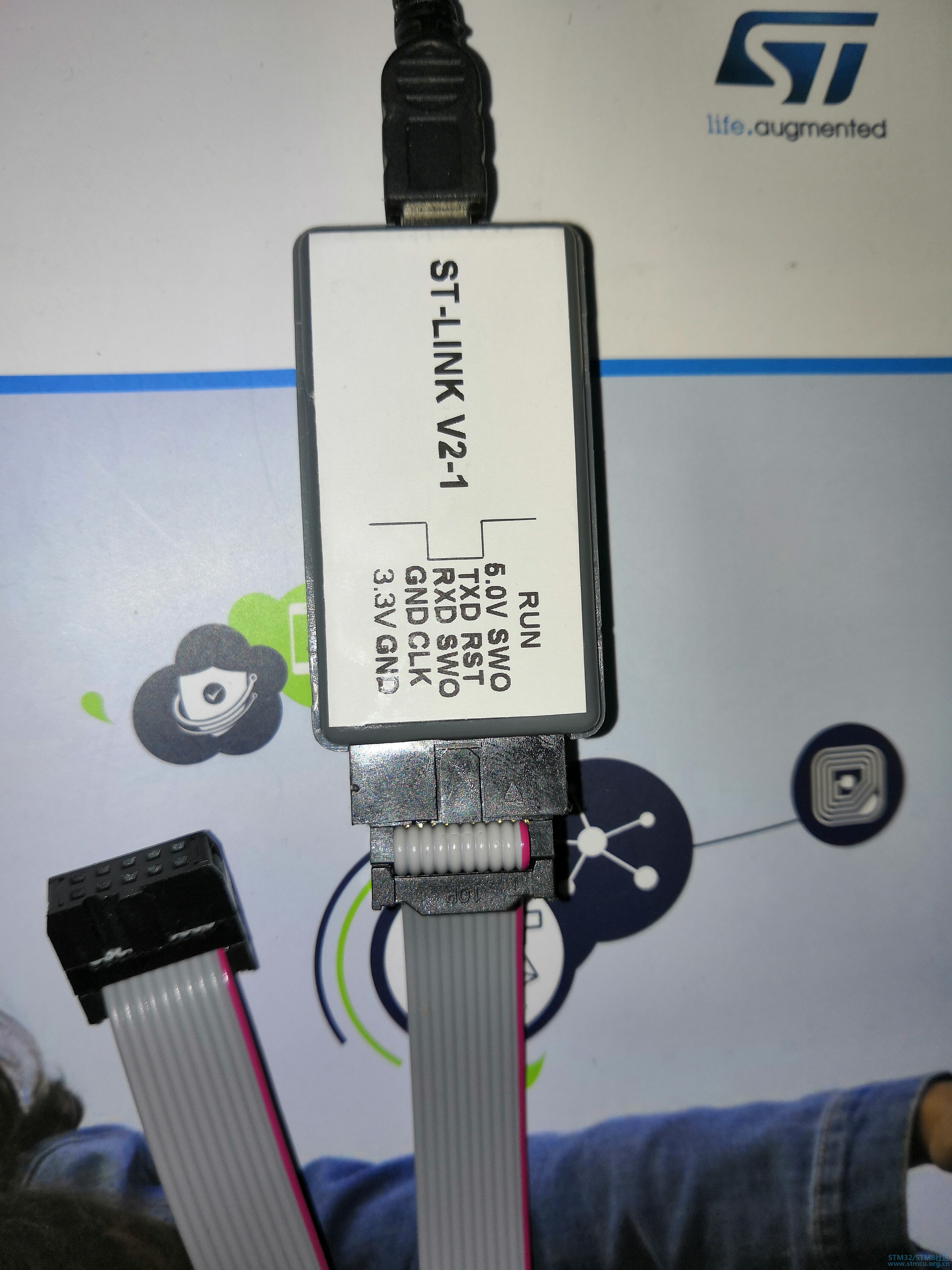

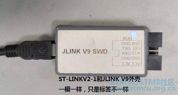

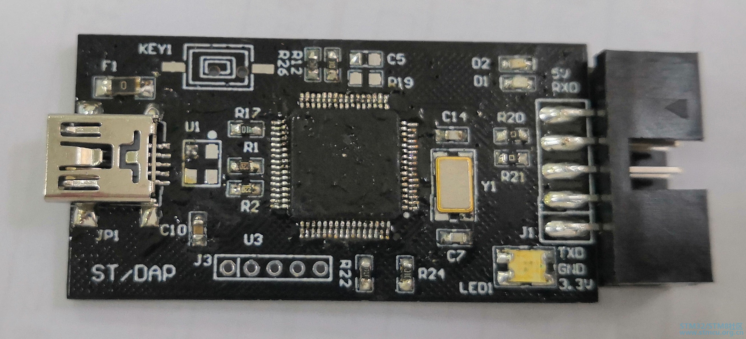

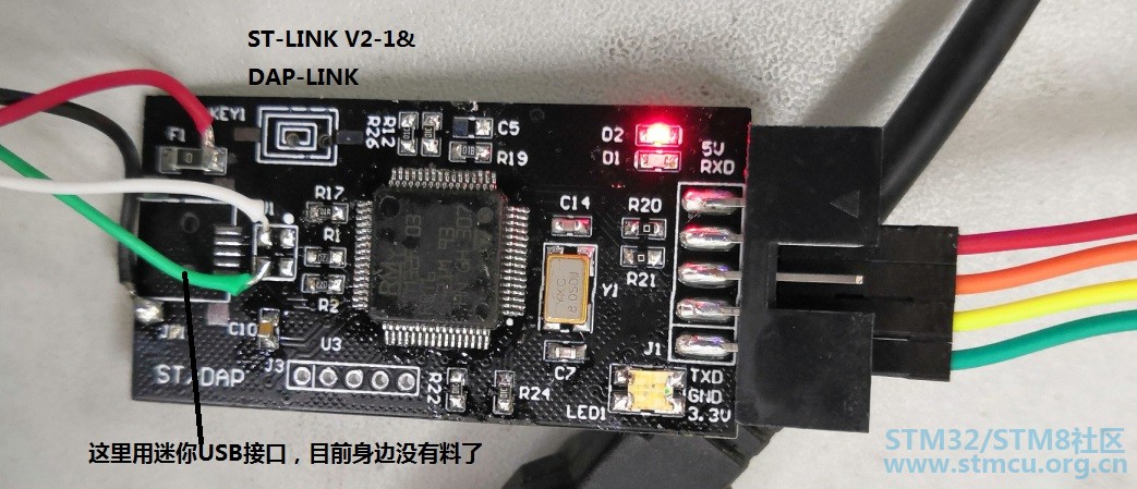

最后附上原理图和实物打样图,打样打了一下,如果有需要可联系我,物美价廉,我的实物图上,没有焊接MINI USB接口,有点丑,呵呵,还有外壳。装进去和我的迷你JLINKV9是一个外壳,只是换了一个标签,如图所示
注意,注意,注意
使用ST-LINK V2-1的固件 《STLinkV2.J28.M18.bin》,可以升级
硬件上修改,原理图上更改为R27(10K_0603),R28(36K_0603) ,这是官方的参数,也就是要保证Q1的1脚为3.9V左右,分压阻值要大一点,否则有时候USB枚举不通过,或者其他问题(异常的状态为指示灯D2慢闪,有时候无法识别USB设备),所以建议使用官方的参数,不会有问题,而且能够正常使用升级的功能
DAP-LINK功能时
1先下载stm32f103xb_bl_crc.bin,插拔后显示可移动磁盘MAINTENANCE,如果没有,把PB0对地短接,
2、出现MAINTENANCE后,把stm32f103xb_stm32f103rb_if_crc.bin拖拽或者复制进去,然后会出现DAPLINK的可移动磁盘,然后设备管理器会有虚拟串口和HID设备,还有WebUSB(这个功能还没研究),
注意插拔设备始终显示MAINTENANCE,请检查PB0不能为低,否则又会进入BootLoader,
ST-LINK V2-1升级功能
ST-LINK V2-1升级功能

STLINK虚拟串口
STLINK虚拟串口

DAP-LINK串口功能
DAP-LINK串口功能
STLINKV2-1/DAP外观
STLINKV2-1/DAP外观
STLINKV2-1/DAP内部
STLINKV2-1/DAP内部

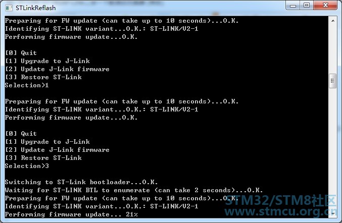

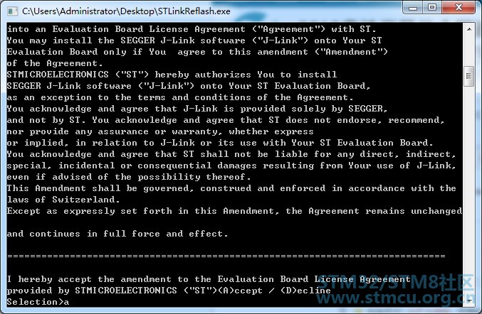

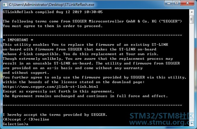

增加ST-LINK V2-1转为JLINMK的方法,从JLINK的官方网站可以下载到STLinkReflash,这个软件可以把ST-LINK V2-1转为JLINK设备,局限性依然是只能下载调试STM的MCU,具体方法如下:
步骤1:

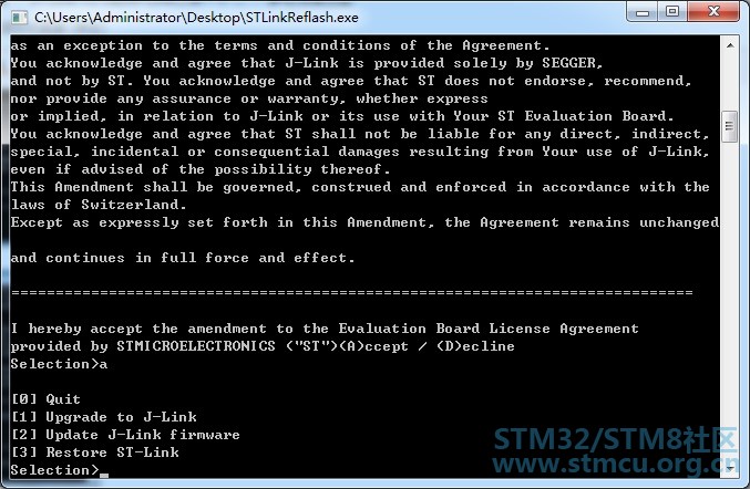

从JLINK的网站下载软件ST-Link Reflash Utility,链接http://www.segger.com/downloads/jlink/#STLink_Reflash,解压出来后,打开,出现如下界面:
输入a,然后回车

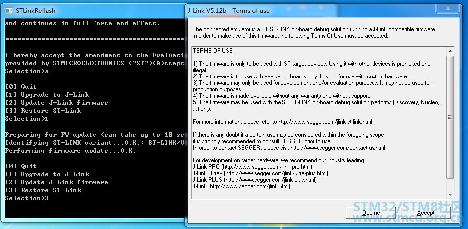

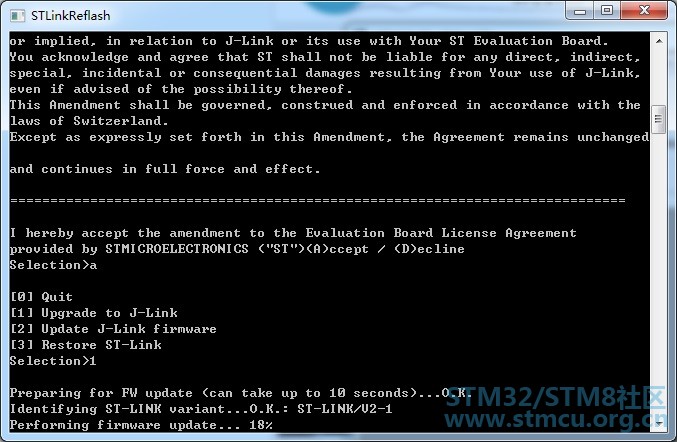

再输入a,再回车
出现如下界面
输入0是退出
输入1是升级为JLINK设备
输入2是升级JLINK的firmware
输入3是恢复为ST-link设备
我们先输入1,把ST-link设备更改为JLINK设备
查看设备管理器就变成JLINK设备了,这个JLINK设备只能用于ST的MCU的使用
如果要把该JLINK恢复为STlink设备,可以输入3,出现如下界面,选择Accept,然后就会更改为ST-LINK V2-1设备
结束

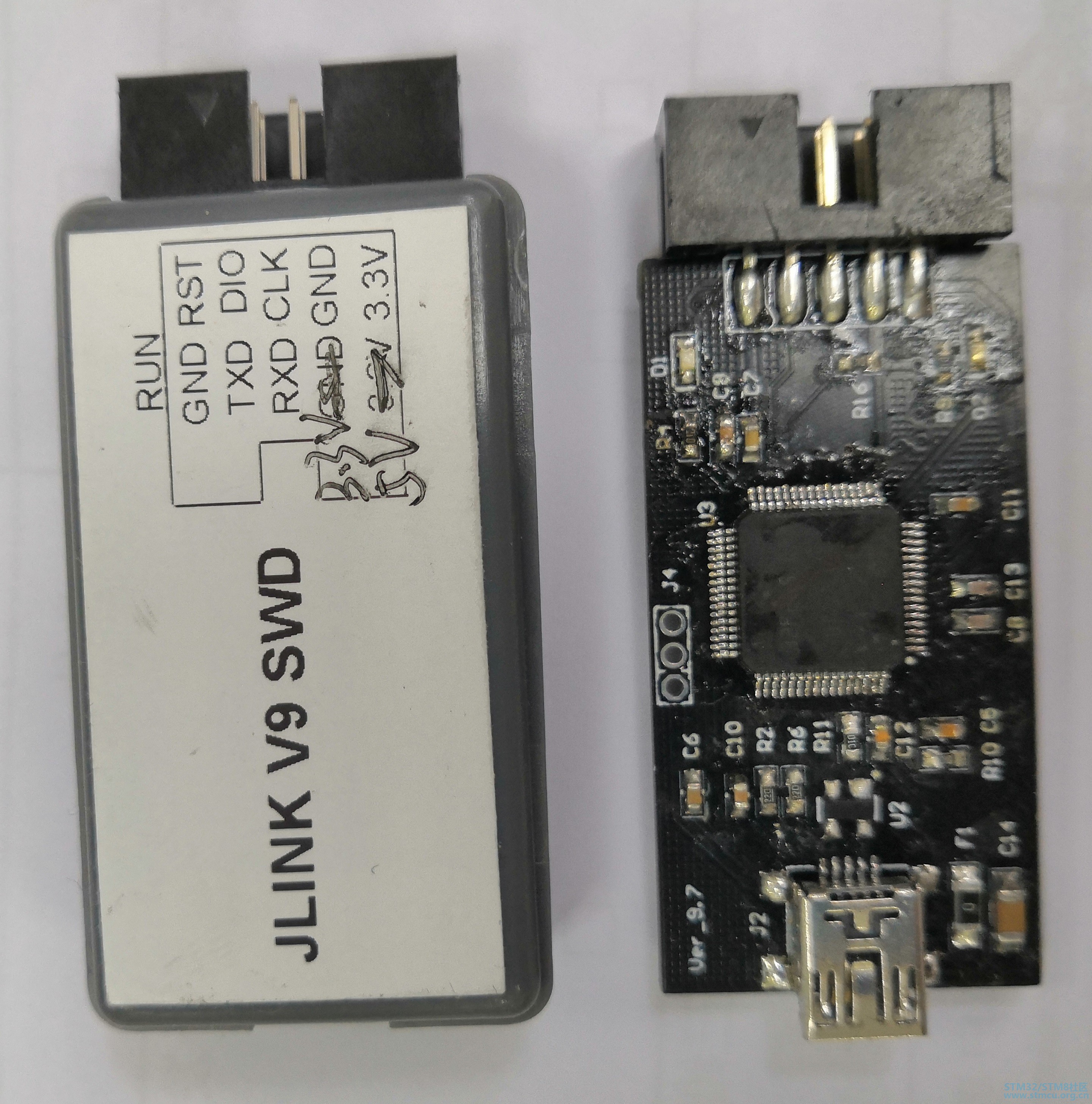

手头上有打样剩下的PCB,有兴趣的自己拿去贴料目前 JLINK V9蓝色的还有大量PCB裸板,有想自己贴料

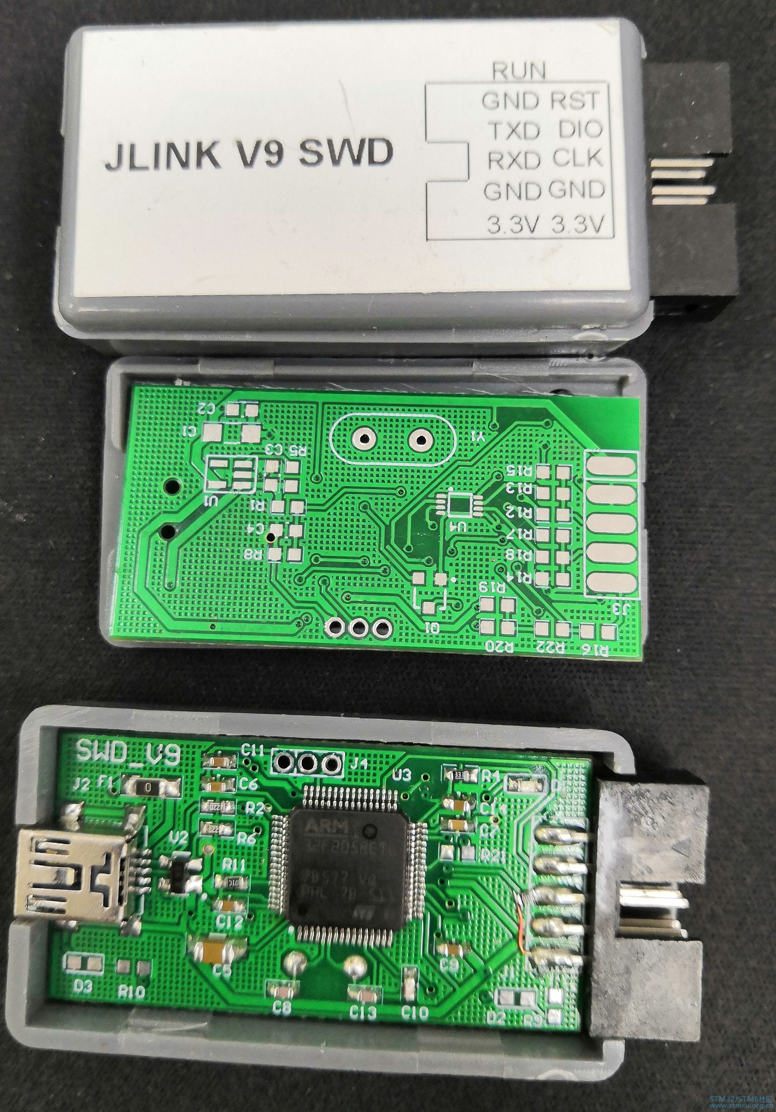

重新画了一版JLINK V9黑色的,去掉了一个价格很高的U4,增加了一个5V的对外输出,目前打样了5PCS 全部手工焊接完成,功能也OK,来个图给大家看看,由于没用洗板水清洗,所以看上去比较脏

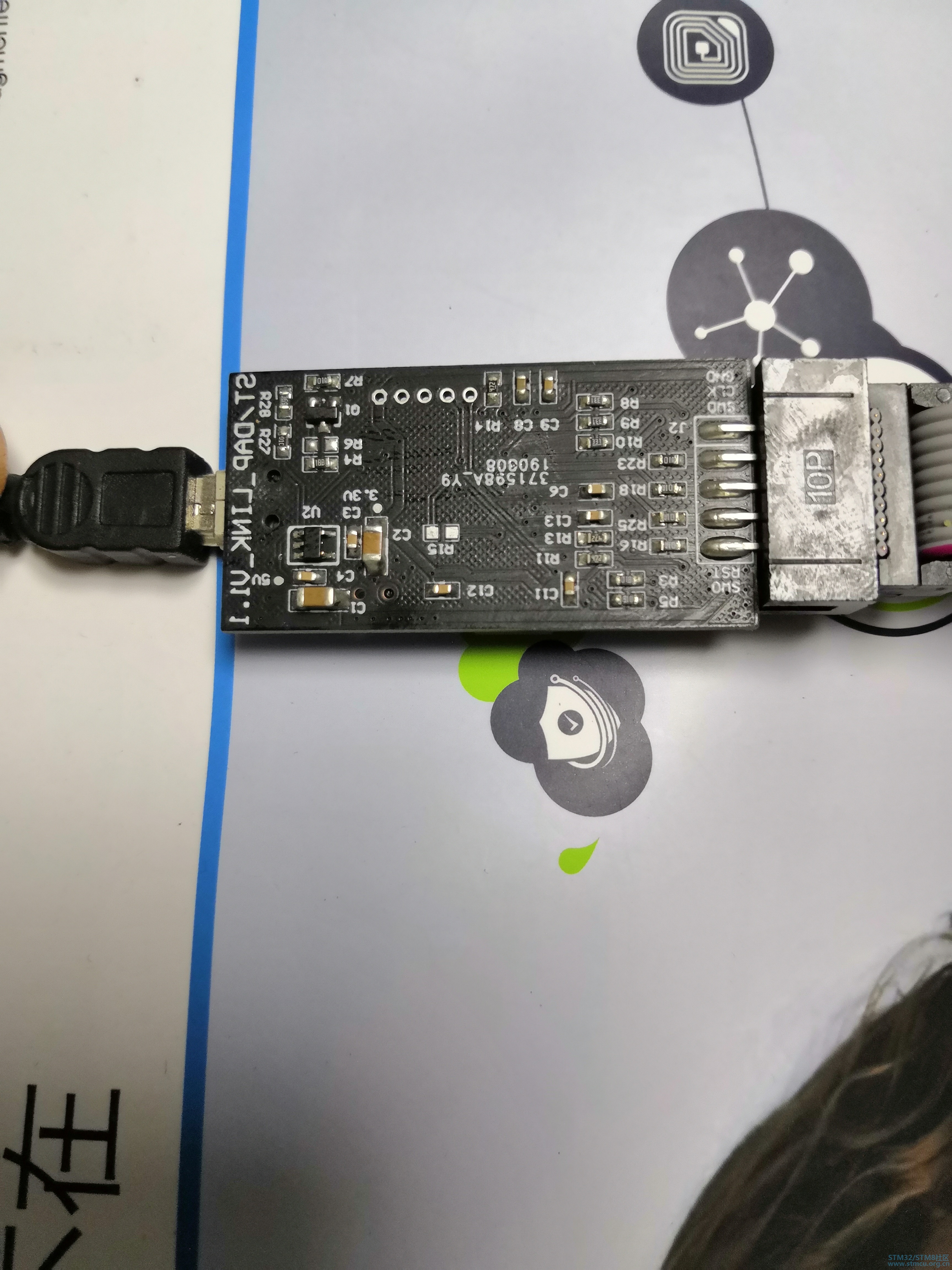

另外STLINKV2-1,我也新打样了5PCS,还没焊接,先给大家看一下裸板PCB外观
