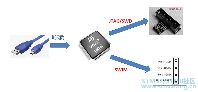

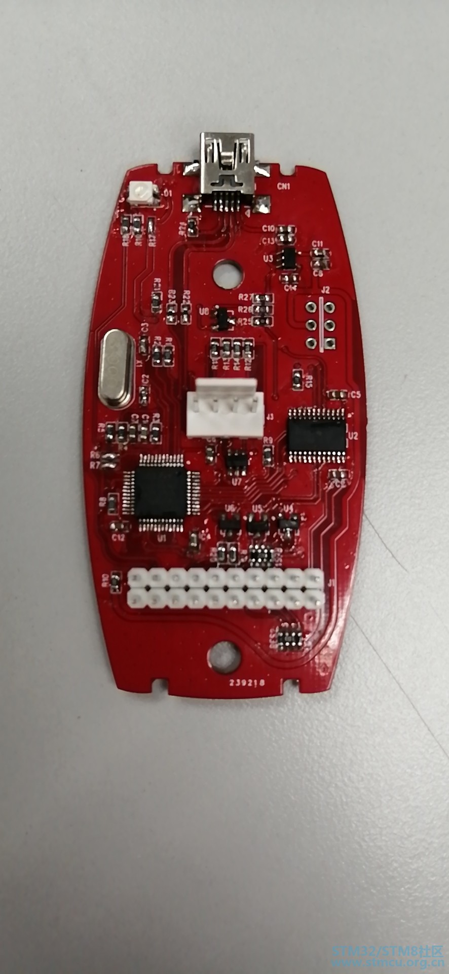

ST-Link/V2 & V2-1是STM8和STM32的调试器/下载器/仿真器。
微控制器系列。单线接口模块(SWIM)和JTAG/串行线
调试(swd)接口,方便与任何stm8或stm32通信
位于应用板上的微控制器。
USB全速接口允许与PC进行通信,并且:
通过ST Visual Development(STVD)或ST Visual Program(STVP)软件的STM8设备
(可从STMicroelectronics获得)
通过Atollic、IAR、Keil和任务集成开发的STM32设备
其中V2-1可以从PC虚拟出来一个U盘,VCOM(串口)方便目标板串行接口调试.

application
application

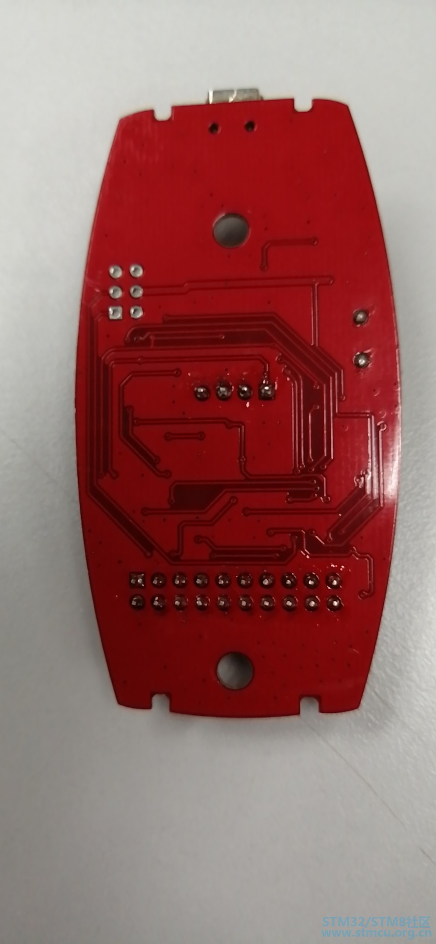

bottom pcb
bottom pcb
top pcb
top pcb

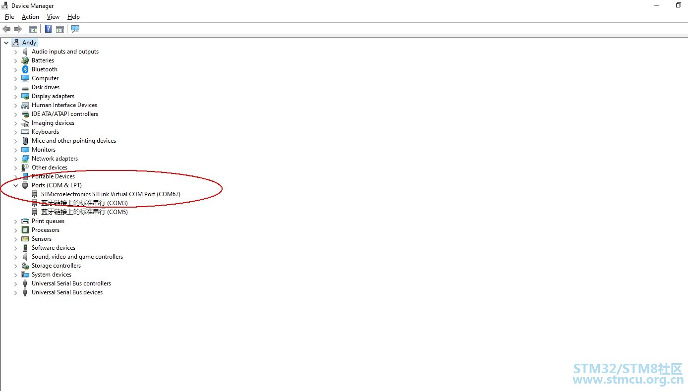

Vcom
Vcom

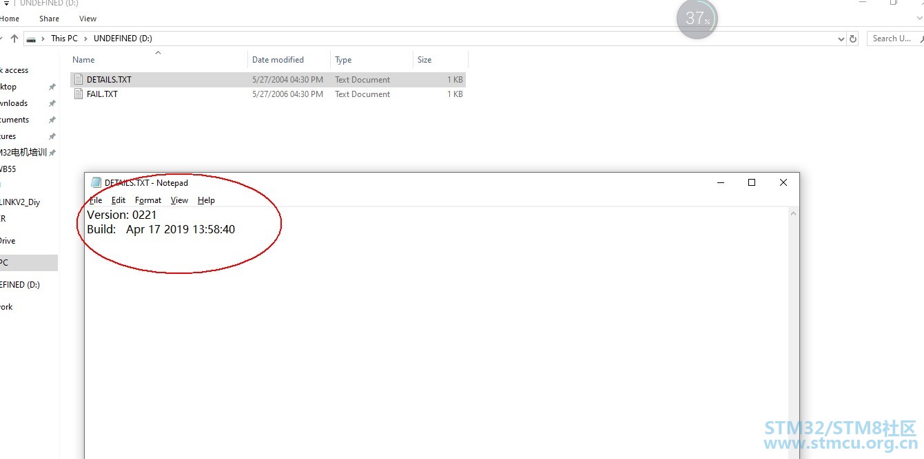

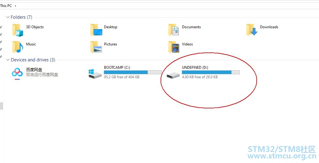

Udisk
Udisk
u-disk
u-disk

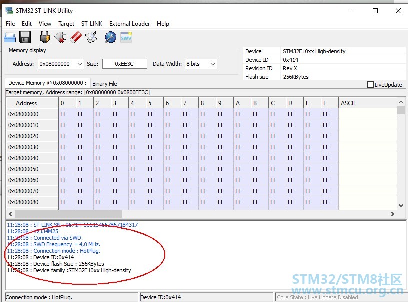

ST tools
ST tools
