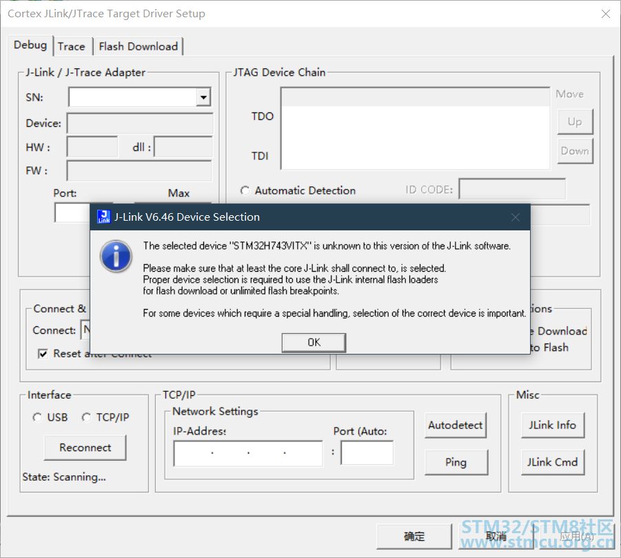

最近调ST的STM32H743VIT6这个型号的芯片,碰到一个麻烦的问题,jlink识别不了芯片,导致一直无法下载程序,换了几个JLINK也是不行。请问一下STM32H7系列烧写与调试对JLINK有什么要求呢?还有就是每次进入JLINK配置界面时会弹出下图提示框,上面说JLINK不知道这个型号的芯片,请问一下这个提示和识别不到芯片有关系吗?

radio2radio 回答时间:2020-3-11 11:23:22
为什么不更新J-LINK驱动试一试。
Love_ST 回答时间:2020-3-11 13:25:30
radio2radio 发表于 2020-3-11 11:23
为什么不更新J-LINK驱动试一试。
更新过了,也不行。我都把最新的jlink驱动下载下来试了。
radio2radio 回答时间:2020-3-11 15:37:02
ST-LINK肯定可以吧,还有CMSIS-DAP。
yangjiaxu 回答时间:2020-4-23 09:21:18
H7的话 不要用jlinkV8  要用JLINK V9的
慎微 回答时间:2020-4-23 10:40:48
如果是自己的开发板不能识别,那就找一块同型号芯片的STM32标准板【像DISCOVER】来确认是芯片的问题,还是您的板子问题,有时自己的板子问题也会导致jlink识别不了芯片
Love_ST 回答时间:2020-4-25 22:49:06
mikecai 发表于 2020-4-23 10:40
如果是自己的开发板不能识别,那就找一块同型号芯片的STM32标准板【像DISCOVER】来确认是芯片的问题,还是 ...
嗯,后面换个烧写器能识别了
