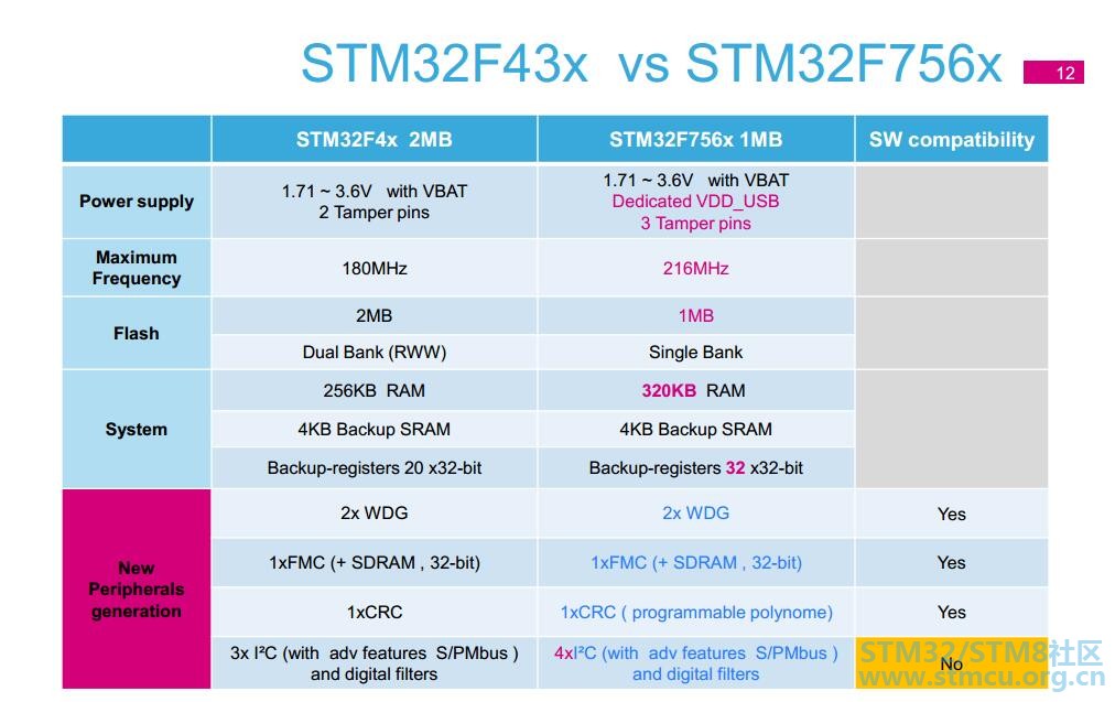

szongen 回答时间:2020-4-21 17:05:41

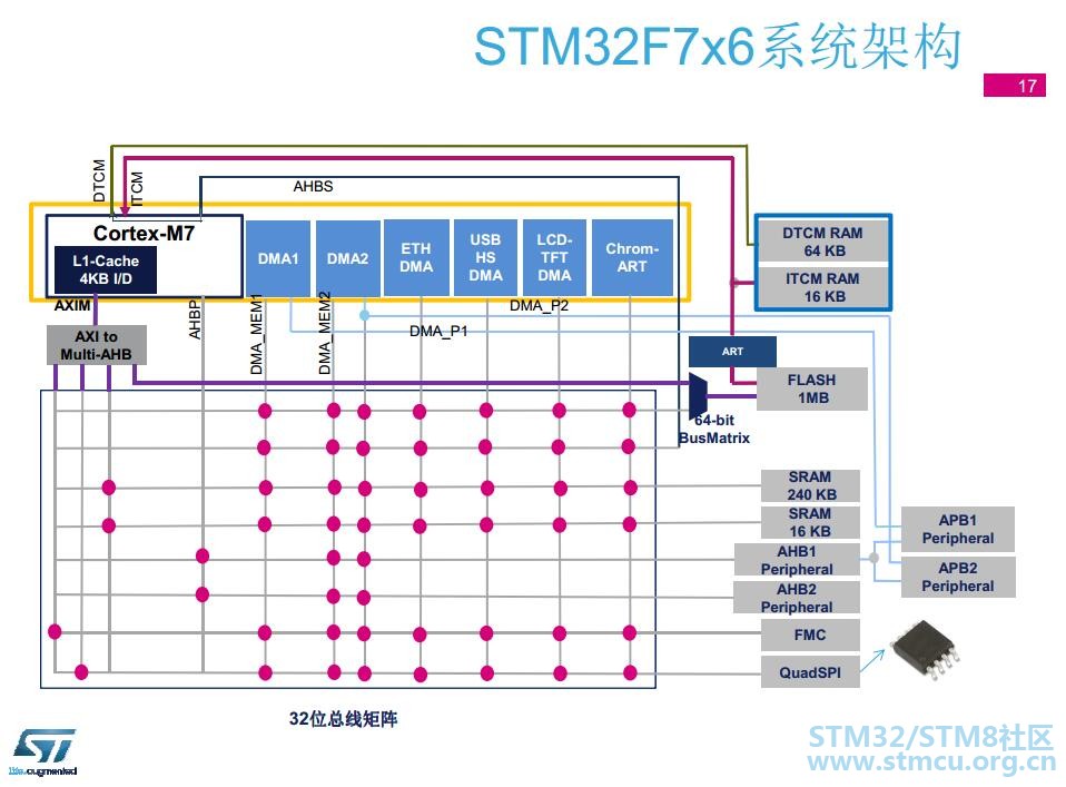

下载了培训合集STM32F7培训的"系统架构和存储器映射"文档,对这个高级的MCU有了初步的了解。
下面就说一下学习的内容:
1、性能

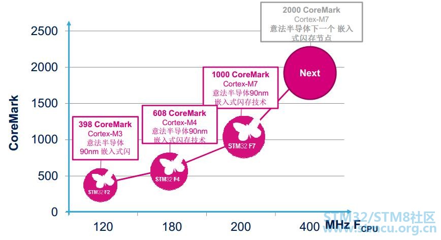

这里依据官方文档里coremark的跑分图
STM32F7在coremark上能达到1000的水平,性能是很强悍了。
2、硬件外设
像常见的主频增加、FLASH大小和RAM大小增加、数字和模拟外设的数量增加。还增加了" Quad SPI +dual flash mode"、" HDMI_CEC"、"SPDIF-RX"的外设。
3、系统架构
STM32 F7拥有两个独立的机制实现零等待执行性能:1、 ST ART Accelerator™ 用于内部Flash,2、可用于内部和外部存储器的一级缓存(4 KB指令缓存+ 4 KB数据cache)
AXI 和Multi-AHB 总线矩阵,两个通用DMA,以太网专用DMA, USB专用DMA, Chrom-ART硬件图形加速器。
更多的外设直接挂载在AHB总线上,寻址的速度变快。
建议:STM32F7的性能这么强悍,希望官方能出一些AI方面的培训,让这个核心做边缘计算的应用。

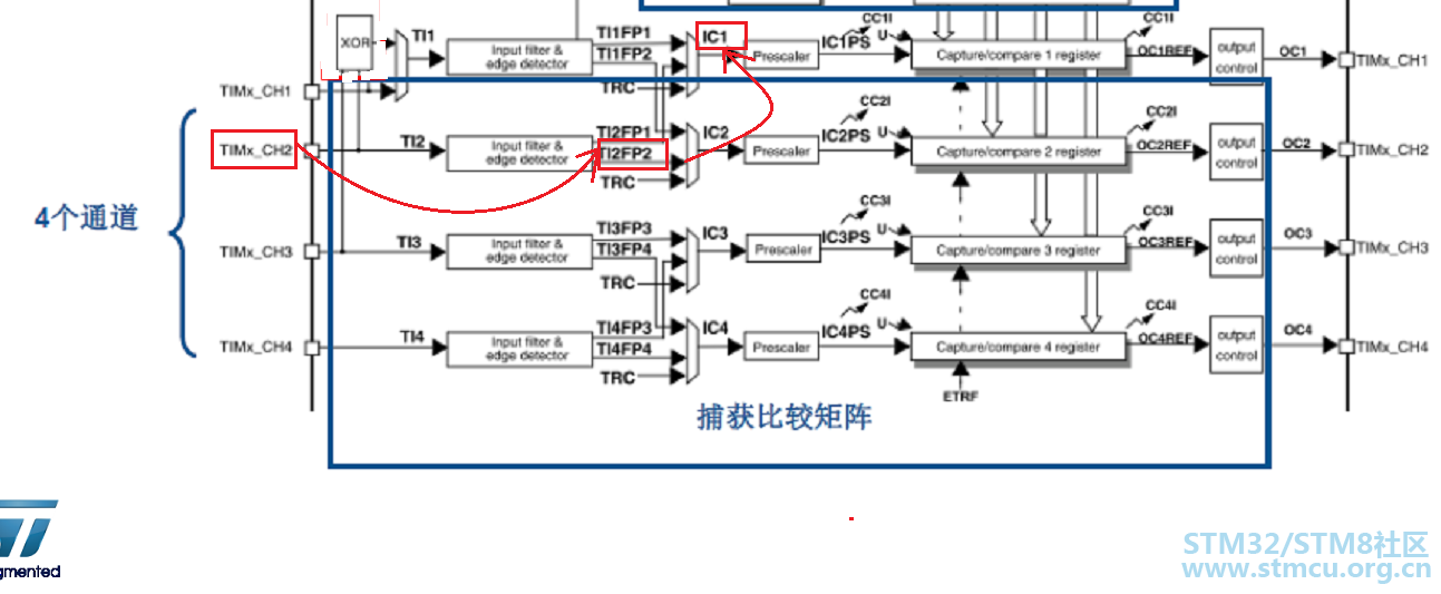

    开发项目中需要使用定时器4的TI2输入引脚检测到上升沿后,经过一个延时后在OC1上产生一个延时输出的正脉冲。
                            图1
下载了《STM32定时器基本原理及常见问题之培训资料v3.10》学习。
掌握了本项目设计中针对定时器配置的要点:
1、使用TI2FP2作为触发源;
2、在TIMx_CCMR1写入CC2S=01,将TI2FP2映射到TI2;
3、在TIMx_CCER写CC2P=0,CC2NP=0,使TI2FP2能够检测到上升沿;
4、在TIMxSMCR写入TS=110,将TI2FP2配置为从模式控制器的触发TRGI;
5、在TIMxSMCR写入SMS=110,以使用TI2FP2启动计数器;
6、TIMx_CR1的OPM置1,配置OC1为单脉冲PWM输出。
    使用CubeMX来配置TIM4,可以很方便快捷的根据使用要求配置成功定时器4。
    但是在配置过程中发现这个Tim4通道2的TI2FP2居然是灰色,选择不了。这应该是CubeMX的一个bug,见图2。最后只能在生成的代码里修改。希望ST工程师能够改正。
                        图2
