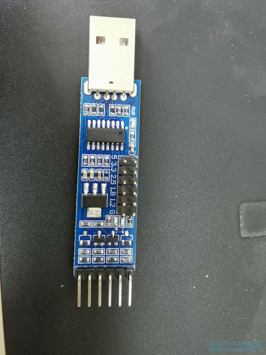

好开心,USB转串口板回来了,1.25-5.0任意电压,希望功能和速率...
lowlowwang 提问时间:2020-6-28 12:10 /
要用到一个1.8电压的串口,就顺手画了板子.后来又调整了下,能支持1.25-5.0 任意电压串口.
  打板终于回来了.
  希望功能和速率都能正常工作
赞 收藏 评论7 发布时间:2020-6-28 12:10
7个回答
noexist 回答时间:2020-6-28 12:33:05
用的什么芯片?
lowlowwang 回答时间:2020-6-28 15:16:17
CH340的 估摸着速率高不了.
pdbolter 回答时间:2020-6-28 15:25:28
这个NMOS转换, 速率上不去吧?
李康1202 回答时间:2020-6-29 08:39:21
顶一下
lowlowwang 回答时间:2020-7-1 17:36:16
整体测试了下电压和速率,和预期的差不多,速率到1.5M,最低电压1.23V,低于1.23V的电平起振不了,电路挡住了.
lowlowwang 回答时间:2020-7-13 19:16:33
  这几天跟一个奇怪的板子较劲,匹配了不同IO驱动电流情况下的波特率,看起来还行,作为调试串口足矣了
lowlowwang 回答时间:2020-7-13 19:16:56
pdbolter 发表于 2020-6-28 15:25
这个NMOS转换, 速率上不去吧?
嗯是的 主要是用于调试 不是高速率的IC
