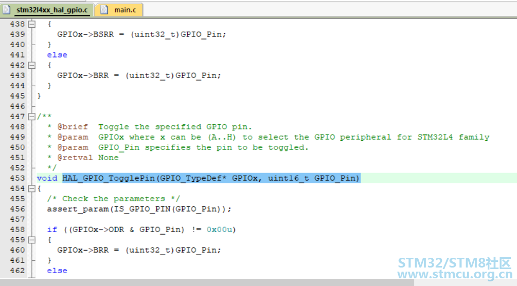

在原工程(一)的基础上,在gpio.c文件中寻找引脚输出翻转语句
HAL_GPIO_TogglePin(GPIO_TypeDef* GPIOx, uint16_t GPIO_Pin);如下图所示:

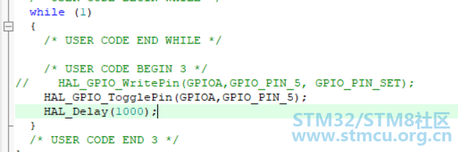

将其填入while语句中,并进行修改,
HAL_GPIO_TogglePin(GPIOA,GPIO_PIN_5);
加入库函数自带延时,并设为1s,
HAL_Delay(1000);并把之前添加的代码注释掉,如图所示:

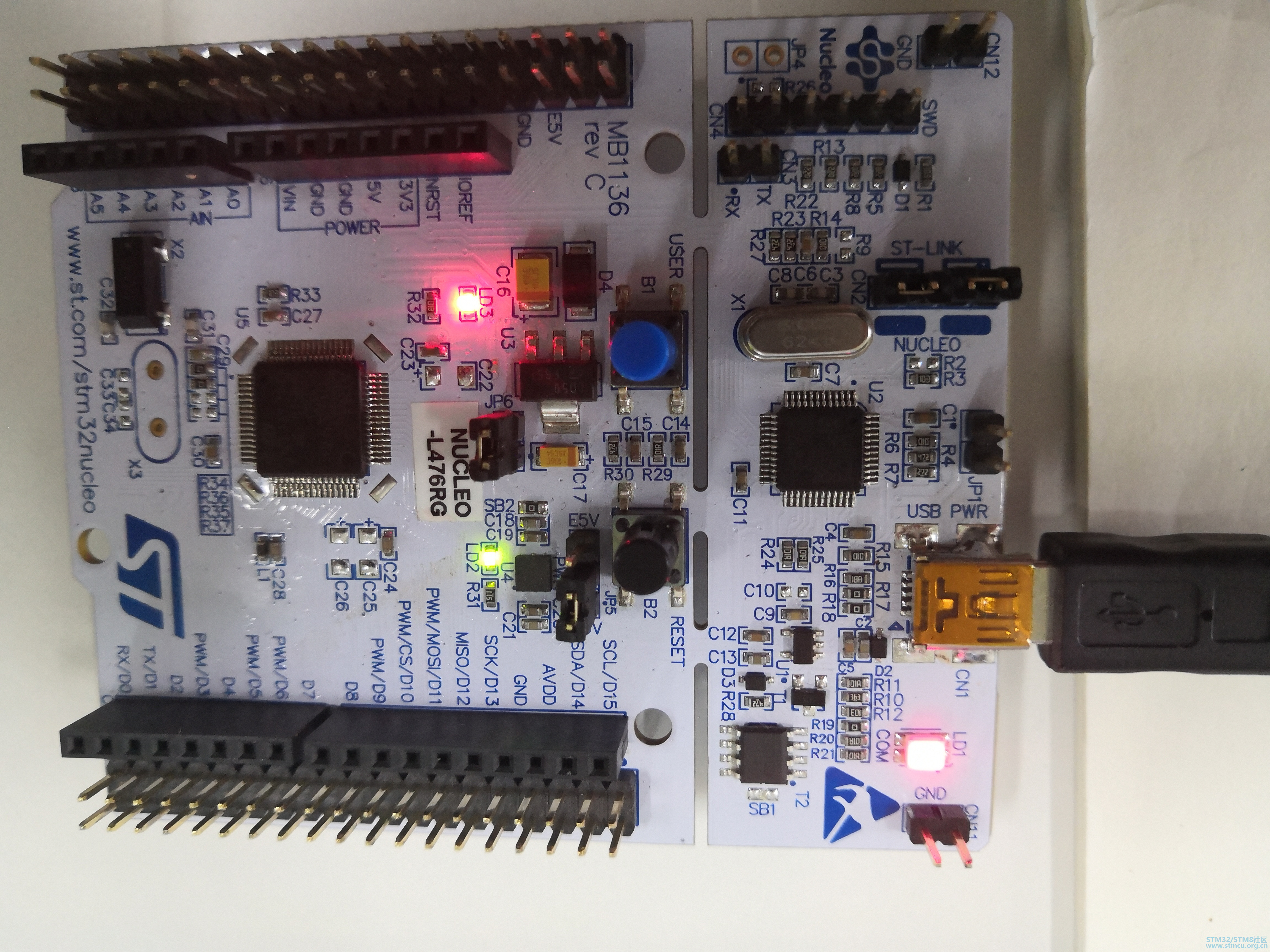

编译并下载程序,发现开发板上小灯泡LD2实现闪烁,间隔时间为1s。如下所示:
