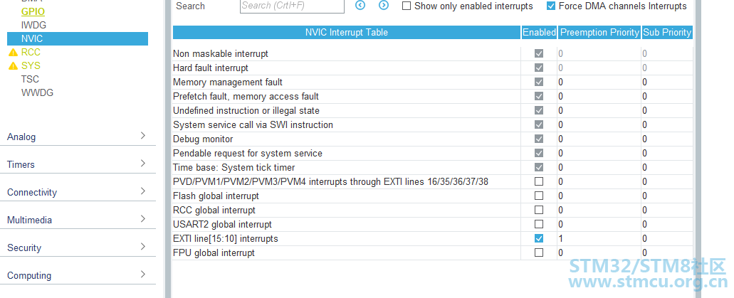

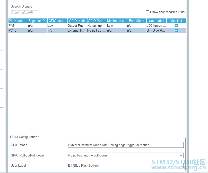

配置按键,设置为下降沿触发,并且开启外部中断,设置优先级(设置优先级是为了和库函数中延时区分开,否则会干扰),如图:

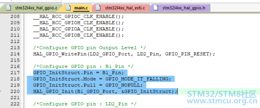

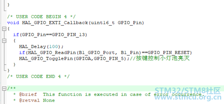

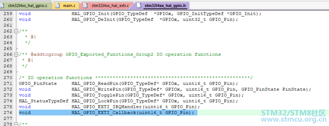

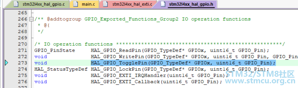

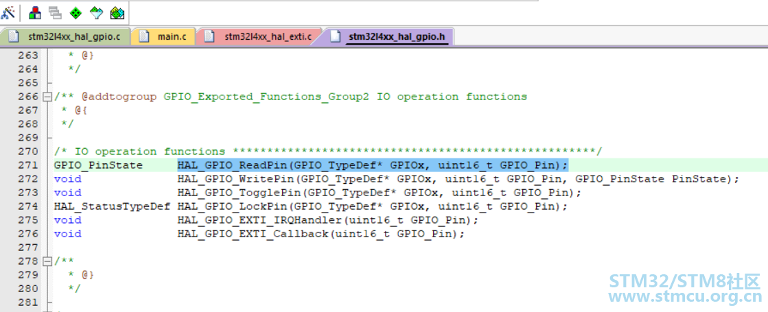

通过配置和原理图可知,按键按下,PC13检测到低电平。通过gpio.c/gpio.h和main.c文件可以找到相关代码语句,在begin和end之间添加如下代码:
void HAL_GPIO_EXTI_Callback(uint16_t GPIO_Pin)
if(GPIO_Pin==GPIO_PIN_13)
  HAL_Delay(100);
  if(HAL_GPIO_ReadPin(B1_GPIO_Port, B1_Pin)==GPIO_PIN_RESET)
  HAL_GPIO_TogglePin(GPIOA,GPIO_PIN_5);
其中加入延时Delay是为了防抖。
原代码如图所示:
