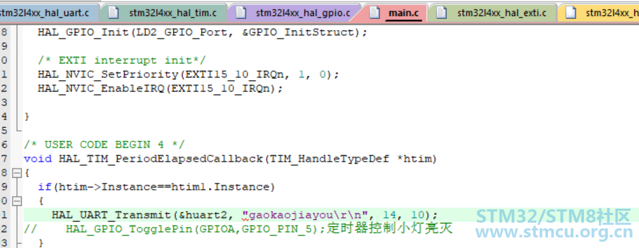

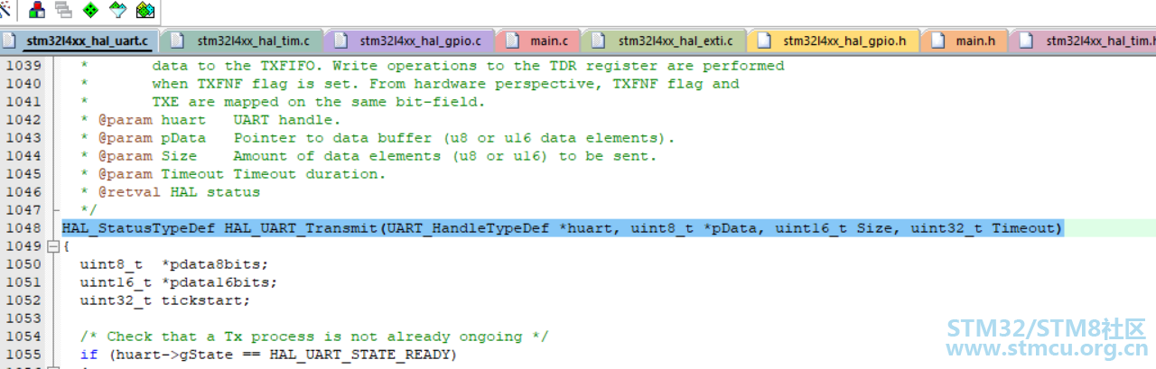

先找到串口传输的代码,如图:
进行修改后加入定时器周期回调函数中,如图:

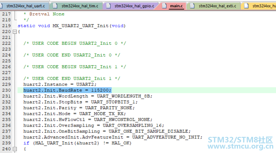

在main.c中寻找串口的波特率,为115200:

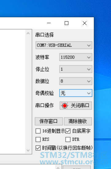

所以打开串口调试助手,在串口调试助手中将波特率修改为115200:

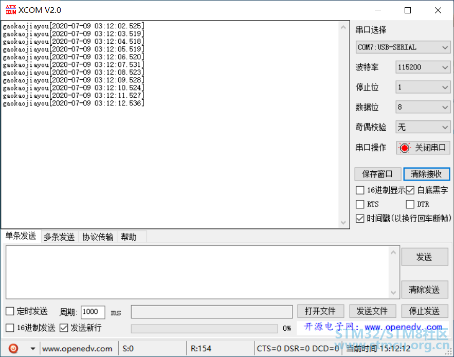

将程序编译并下载,观察到串口调试助手的接收区接收到信息“gaokaojiayou”并且自动换行,时间间隔为1s:
