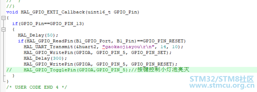

对串口传输进行更多尝试 ,使用按键代替定时器,来控制串口传输,每按下一次按键,传输一次数据,
同时小灯泡闪烁。程序如下:

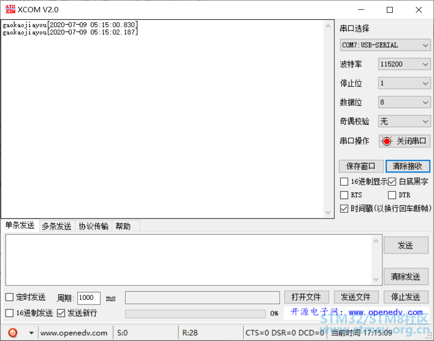

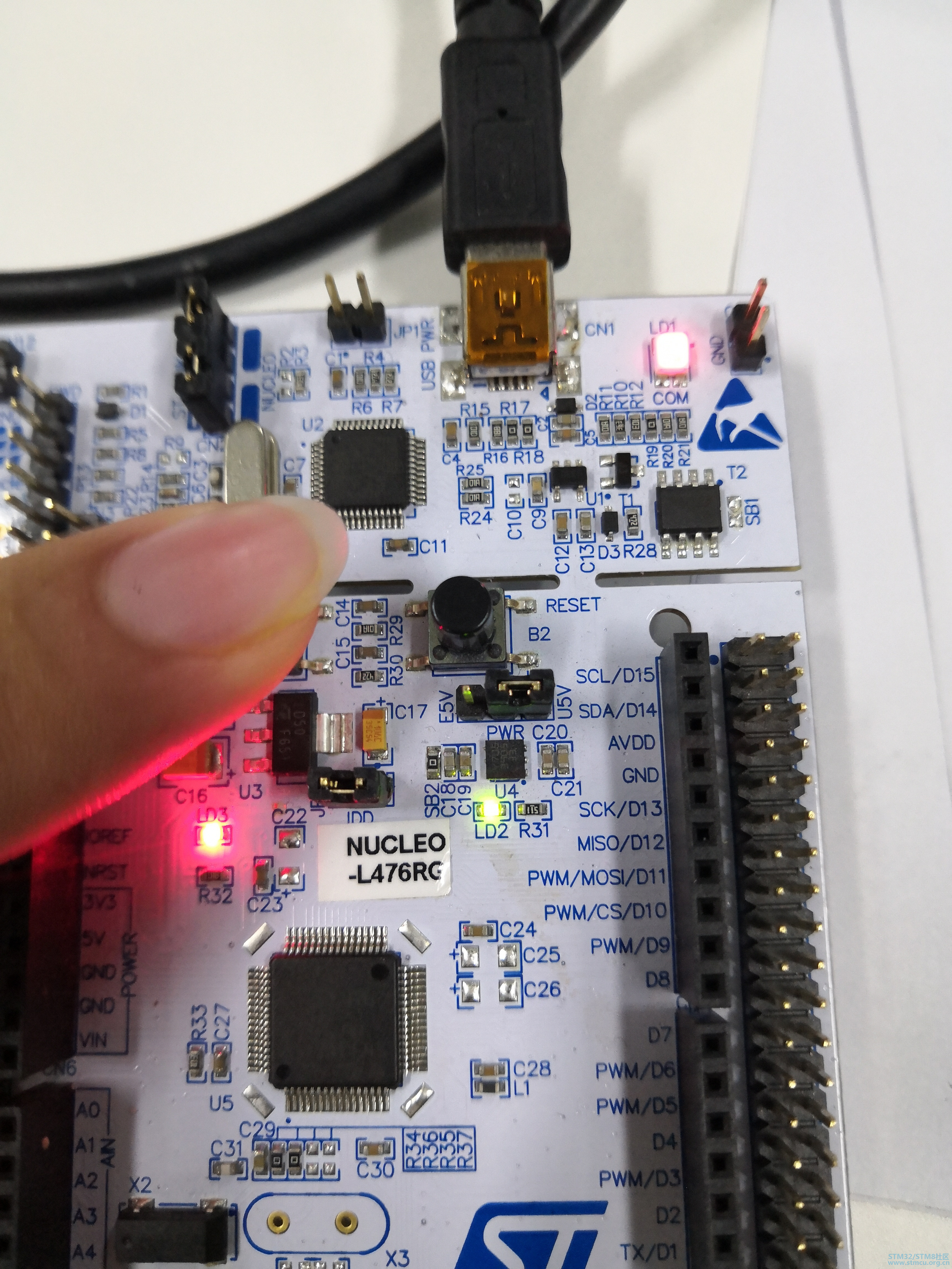

编译并下载完成后,按下按键,小灯泡闪烁,串口传输一次,如图:
