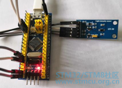

BH1750是一款数字式传感器,并采用I2C接口进行信息的交换,该例程是由STM32 F103来驱动的,并由串口来输出检测值,其整体构成如图所示。 整体构成图
BH1750与STM32 F103的连接关系是: SDA--- PB8 SCL--- PB7 使2个引脚输出高低电平的语句是: #define SCL_Set() GPIO_SetBits(GPIOB,GPIO_Pin_7); // PB7 #define SCL_Clr() GPIO_ResetBits(GPIOB,GPIO_Pin_7); #define SDA_Set() GPIO_SetBits(GPIOB,GPIO_Pin_8); // PB8 #define SDA_Clr() GPIO_ResetBits(GPIOB,GPIO_Pin_8); BH1750引脚功能的配置函数是: - void BH1750_GPIO_Config(void)

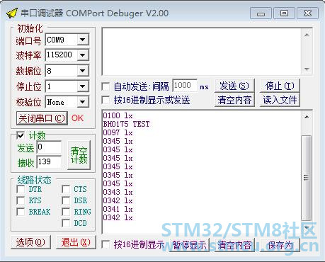

- Delay_us(1000000);
复制代码 编译下载后,运行的效果如图所示。 光强检测输出图 工程文件:
