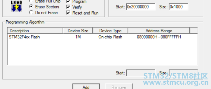

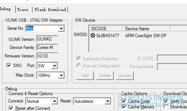

lash Download failed - "Cortex-M4"用ulink2烧录程序,用的stm32f4的芯片,一直提示这个。其中flash配置应该也没问题,程序也正确。实在不知道怎么解决了,求大神指教啊

硬件方面我这买了两个一样的板子。换着下载试了试,都是一样的问题。。然后我就不知道啥情况。要不就是两个板子都出问题了。。。

1000 改为 2000
