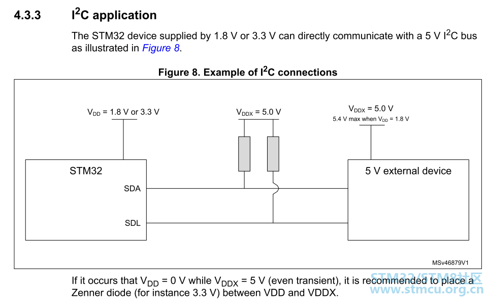

butterflyspring 回答时间:2020-11-10 17:11:41
这样接法大体上没问题。但是注意不要STM32没有电而上拉电阻上有5V,这就超过了STM32的规范了。尤其上电过程。如果有这种情况出现,请在两个电源间增加一个齐纳二极管。切换速度根据MCU切换以及开关速度时间差来估算。

IIC外设5V供电只是上拉电阻,只要IO可以耐5V就没有问题的。
