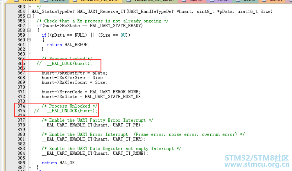

使用STM32  HAL生成的程序,串口接收数据出错。使用HAL_UART_Receive_IT(&huart2,(uint8_t *)&aRxBuffer,1)接收数据,然后串口中断里每接收一个数据,继续使用这个HAL_UART_Receive_IT(&huart2,(uint8_t *)&aRxBuffer,1)接收。使用中会出现 不接收的问题。。这个子程序之前看网上贴子。是因为同时可能在发送,子程序里面那个 lock 无法实现,所以已经去除。后面有所改善,但发现最终没有解决

那个lock 对于新版本的库已经改进了,进行了区分。这个还是必要的,防止重入。 一般在接收完成回调函数中处理完后,可以考虑退出后立刻再调用串口接收函数。 另外,很多接收出错的情况也会跟时钟精度有关,导致接收数据不对。
