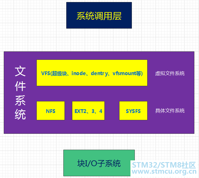

Linux将文件系统分为了两层:VFS(虚拟文件系统)、具体文件系统,如下图所示:
微信图片_20210305200810.png VFS
VFS(Virtual Filesystem Switch)称为虚拟文件系统或虚拟文件系统转换,是一个内核软件层,在具体的文件系统之上抽象的一层,用来处理与Posix文件系统相关的所有调用,表现为能够给各种文件系统提供一个通用的接口,使上层的应用程序能够使用通用的接口访问不同文件系统,同时也为不同文件系统的通信提供了媒介。
VFS并不是一种实际的文件系统,它只存在于内存中,不存在任何外存空间,VFS在系统启动时建立,在系统关闭时消亡。
VFS由超级块、inode、dentry、vfsmount等结构来组成。
Linux系统中存在很多的文件系统,例如常见的**ext2,ext3,ext4,sysfs,rootfs,proc...**等等。

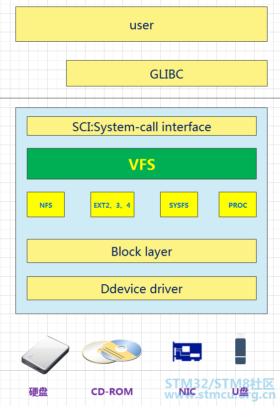

VFS在整个Linux系统中的架构视图如下:
微信图片_20210305200814.png VFS
Linux系统的User使用GLIBC(POSIX标准、GUN C运行时库)作为应用程序的运行时库,然后通过操作系统,将其转换为系统调用SCI(system-call interface),SCI是操作系统内核定义的系统调用接口,这层抽象允许用户程序的I/O操作转换为内核的接口调用。

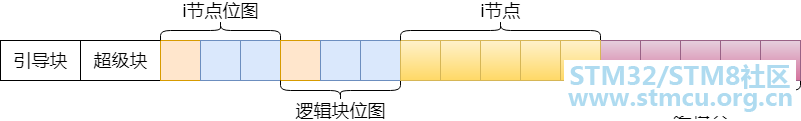

传统的文件系统在磁盘上的布局如下:
由上图可知,文件系统的开头通常是由一个磁盘扇区所组成的引导块,该部分的主要目的是用于对操作系统的引导。一般只在启动操作系统时使用。
随后是超级块,超级块主要存放了该物理磁盘中文件系统结构的相关信息,并且对各个部分的大小进行说明。
最后由i节点位图,逻辑块位图、i节点、逻辑块这几部分分布在物理磁盘上。

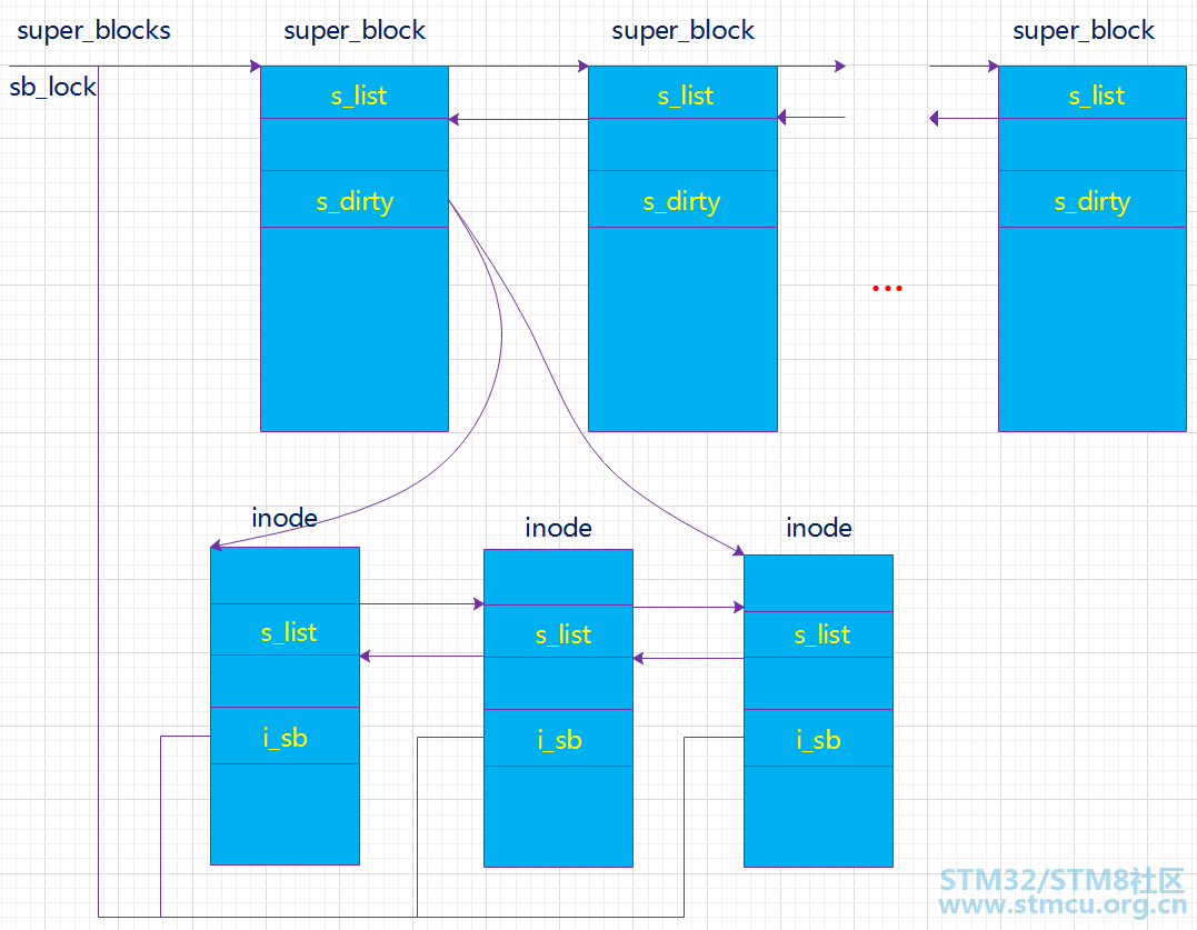

Linux对这四种数据结构进行了相关的关联。如下图:
微信图片_20210305200821.png 结构体关系

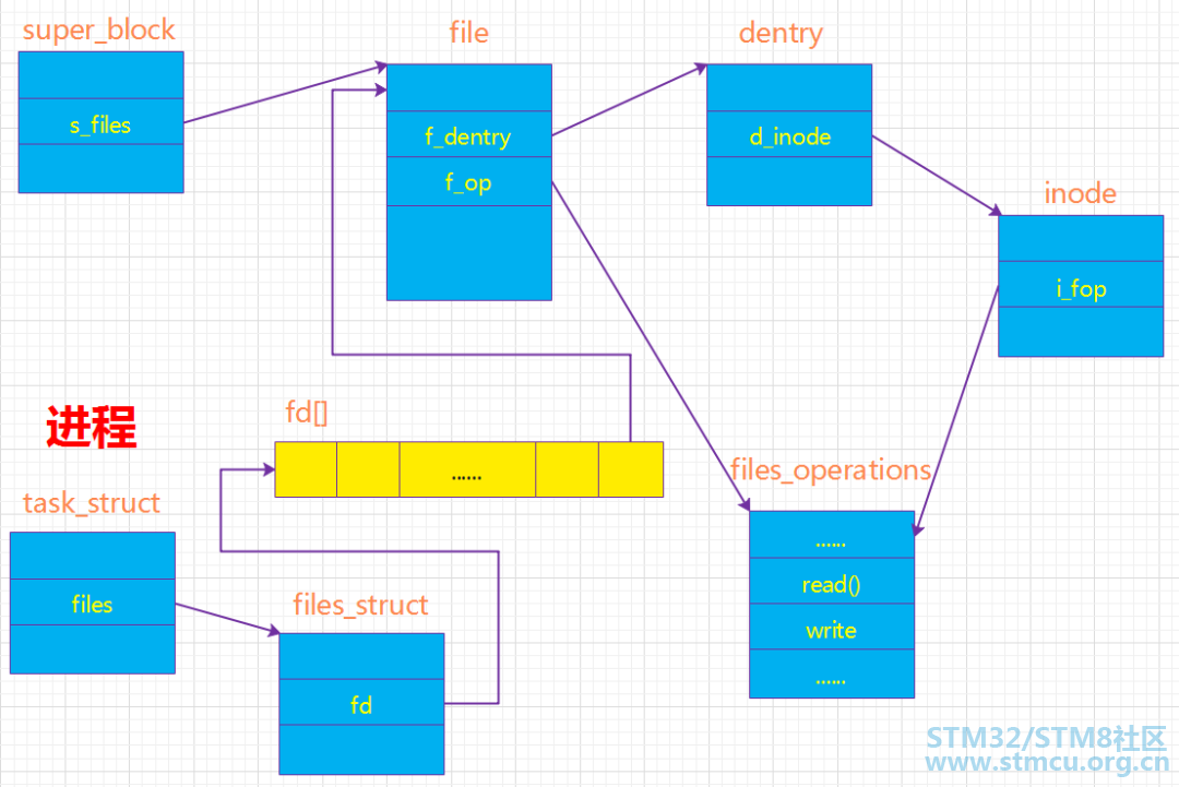

微信图片_20210305200825.png 进程与超级块、文件、索引结点、目录项的关系
从图中可知:
  • 进程通过task_struct中的一个域files->files_struct 来了解它当前所打开的文件对象;而我们通常所说的文件描述符其实是进程打开的文件对象数组的索引值。
  • 文件对象通过域f_dentry找到它对应的dentry对象,再由dentry对象的域d_inode找到它对应的索引节点(通过索引节点又可以得到超级块的信息,也就可以得到最终操作文件的方法,在open文件的时候就是使用这样一个过程),这样就建立了文件对象与实际的物理文件的关联。
  • 文件对象所对应的文件操作函数列表是通过索引节点的域i_fop得到的,而i_fop最终又是通过struct super_operations  *s_op来初始化的。
