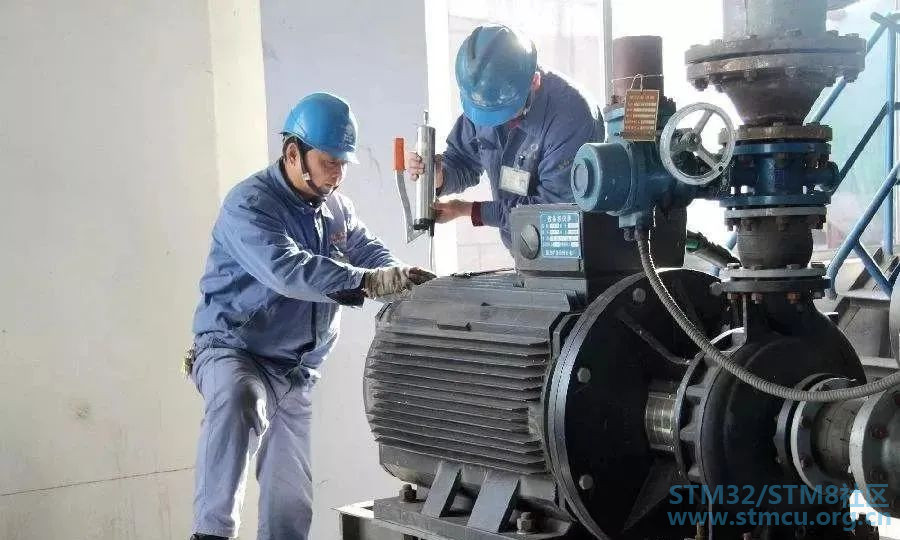

如何查找振动原因
1、电动机未停机之前,用测振表检查各部振动情况,对于振动较大的部位按垂直水平轴向三个方向详细测试振动数值,如果是地脚螺丝松动或轴承端盖螺丝松动,则可直接紧固,紧固后再测其振动大小,观察是否有消除或减轻;
其次要检查电源三相电压是否平衡,三相熔丝是否有烧断现象,电动机的单相运行不仅可以引起振动,还会使电机的温度迅速上升,观察电流表指针是否来回摆动,转子断条时就出现电流摆动现象;
最后检查电机三相电流是否平衡,发现问题及时与运行人员联系停止电机运行,以免将电机烧损。
2、如果对表面现象处理后,电机振动未解决,则继续断开电源,解开联轴器,使电机与之相连的负载机械分离,单转电机。
如果电机本身不振动,则说明振源是联轴器没找正或负载机械引起的,如果电机振动,则说明电机本身有问题;
另外还可以采取断电法来区分是电气原因,还是机械原因,当停电瞬间,电动机马上不振动或振动减轻,则说明是电气原因,否则是机械故障。
针对故障原因进行检修
