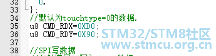

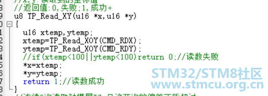

本人想请问一下这个关于触摸屏实验的代码
u15188757811 提问时间:2021-3-9 16:24 /
悬赏5ST金币未解决
请问,这个函数在获得x,y的坐标时所定义的 CMD_RDX=0XD0; CMD_RDY=0X90;这是为什么?这两个数据代表什么?
收藏 评论2 发布时间:2021-3-9 16:24
小小超 回答时间:2021-3-10 09:57:18
XPT2046读取数据的指令,RDX是读取X通道的值,RDY是读取Y通道的值。
u15188757811 回答时间:2021-3-10 10:06:15
OK,知道了,谢谢
