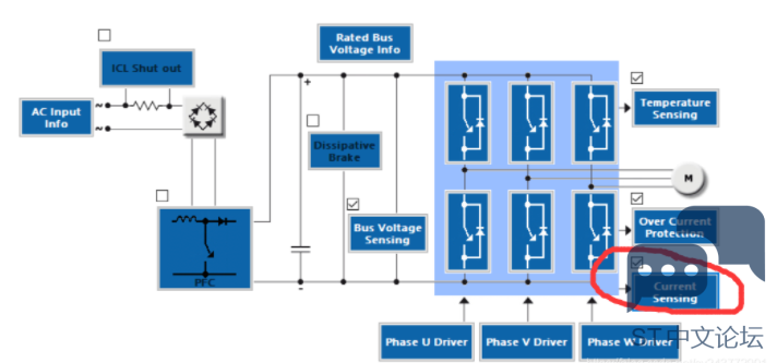

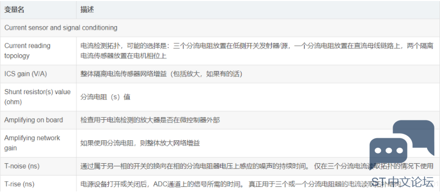

在Workbench界面右侧点击power stage,也就是供电部分,可以进入下图界面,其中Current Sensing为电流采样部分。如图中红圈所示。
在电机控制系统中,电流采样是重中之重,无论是变换和无位置传感器控制策略,这个地方的精准采样,都是实现整个控制框架的基础。

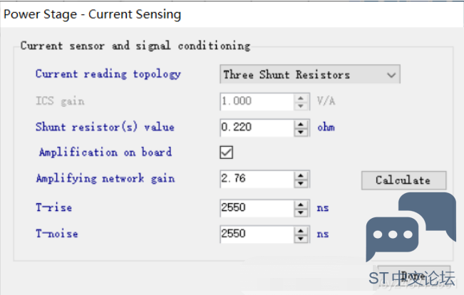

这个地方主要的选项卡为Current reading topology ,这里面分为三种,三电阻采样法,单电阻采样法,电流传感器法。T-noise为桥臂导通时产生的噪音,每个桥臂导通过程中,都会在采样电阻上产生短时间的噪音,电流呈波浪型,为了排除这个干扰,需要对应设置T-noise,这里我们初步学习过程就只用默认就好。T-rise为下桥臂导通后,经过一段时间后电压才能稳定,因此需要等待T-rise后再进行采样。

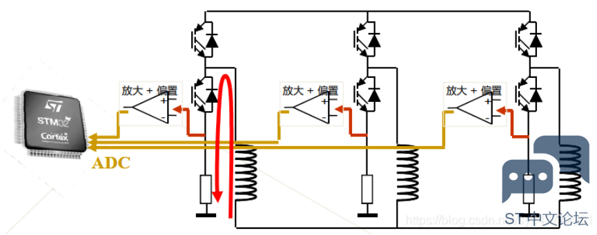

三电阻采样法:电路拓扑如下所示,在每相的N端接一个采样电阻,并通过采样电路将ADC信号传回STM32。

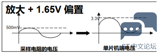

这里需要注意的一个地方,STM32的ADC采样电压范围是0-3.3V,所以实际采样需要经过一定的条例回路将电压转换到0-3.3V。比如下图所示的采样电阻的电压是±500mV,那么将其放大3.3倍,并且增加+1.65V直流偏置,就可以调理为0-3.3V。

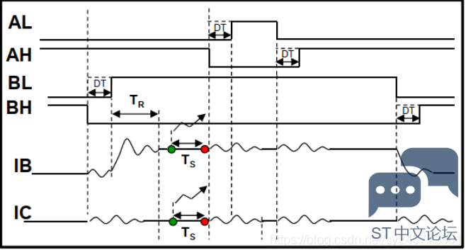

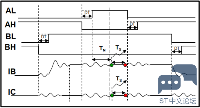

官方给的培训资料里面这样写道:根据空间电压矢量所处的扇区来选择3相电流中的两相进行采样来获取噪音更小的信号,且需要在PWM占空比内选择合适的采样点。因此如下图所示,T-noise(TN)为桥臂导通时产生的噪音,每个桥臂导通过程中,都会在采样电阻上产生短时间的噪音,电流呈波浪型,为了排除这个干扰,需要对应设置T-noise,这里我们初步学习过程就只用默认就好。T-rise(TR)为下桥臂导通后,经过一段时间后电压才能稳定,因此需要等待T-rise后再进行采样。
图中DT为死区时间(DeadTime),第一张图右半侧:可以看到当AL信号由低变高之后,经过DT,经过TN,才进行采样。第二张图左半侧:BL信号由低变高,经过DT,经过TR,才进行采样。
