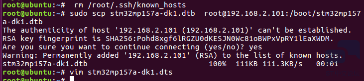

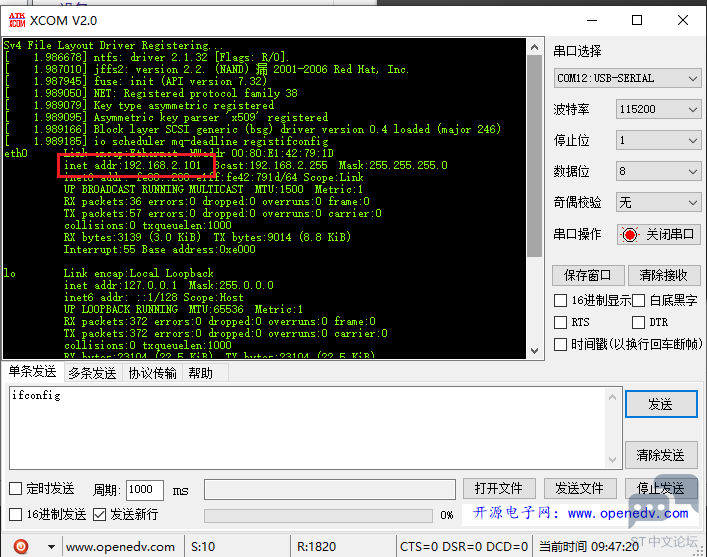

      STM32MP157A-DK1启动中加载了设备树STM32MP157a-dk1.dtb,这个.dtb文件需要反编译成dts文件才能修改。开发板和Ubuntu分别通过网线连接到路由器。在终端可以看到我的STM32MP157a-dk1的IP地址是192.168.2.101。

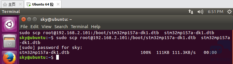

首先复制stm32mp157a-dk1.dtb
sudo scp root@192.168.2.101:/boot/stm32mp157a-dk1.dtb  stm32mp157a-dk1.dtb

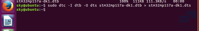

反编译
sudo dtc -I dtb -O dts stm32mp157a-dk1.dtb > stm32mp157a-dk1.dts

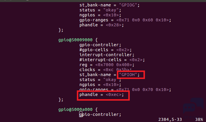

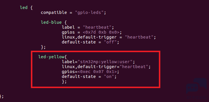

添加下图红框的代码:

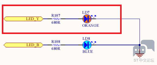

LED(LD7)接GPIOH7,高电平亮。我们将其配置成蓝色LED(LD8)灭时橙色LED亮,反之亦反。
gpios=<0xec 0x07 0x1>中:
0xec是GPIOH入口点指针(参见下图);
0x07是引脚7;
0x01是高电平点亮。

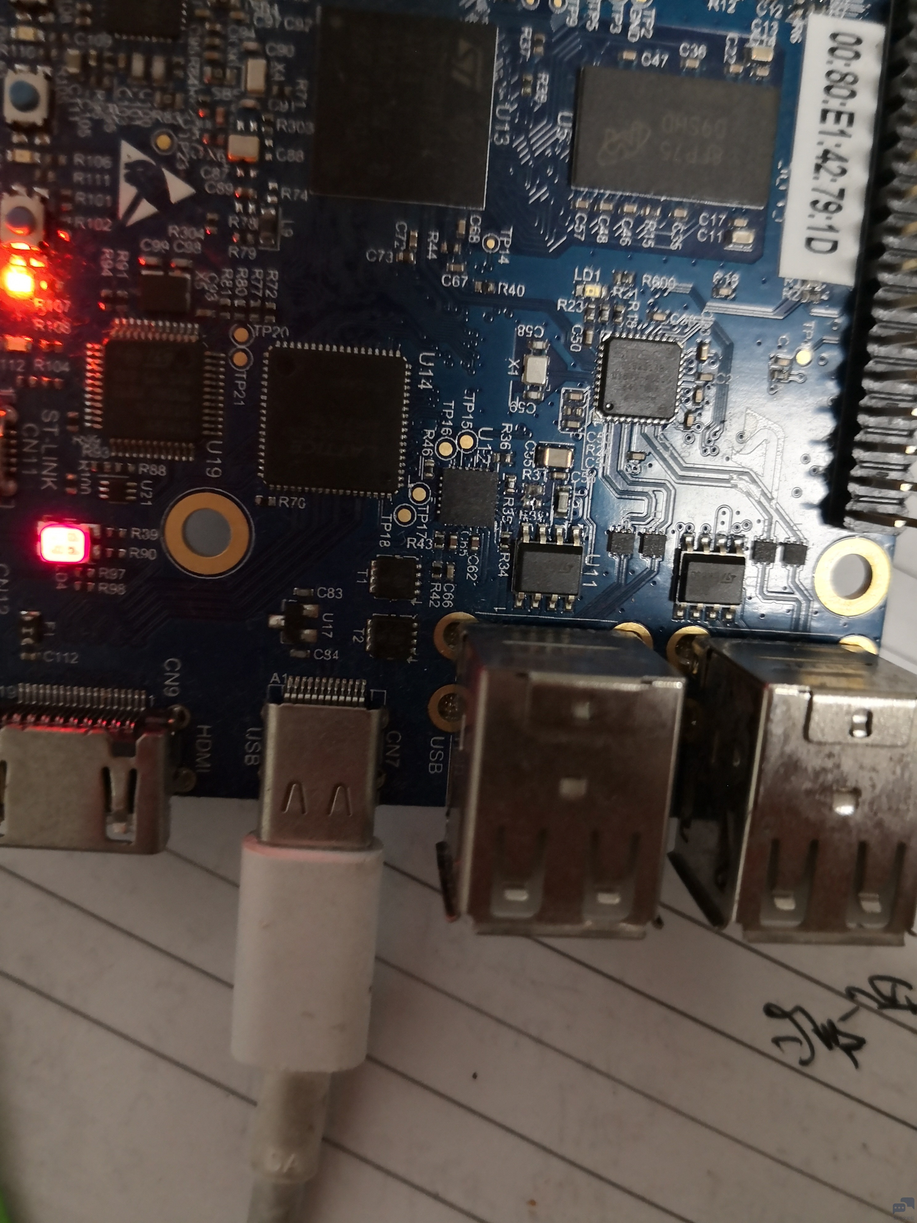

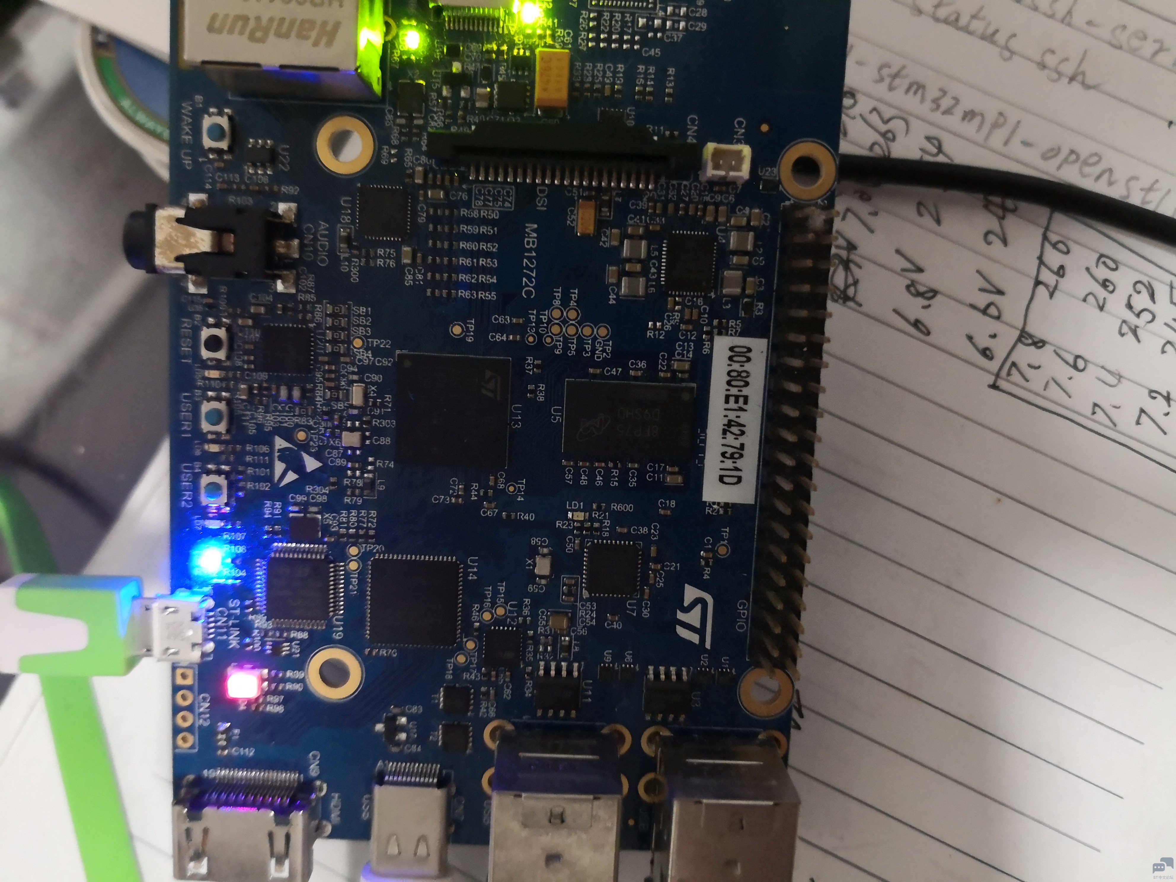

重新启动开发板,可以看到,蓝色LED熄灭时,橙色LED亮起,蓝色LED亮起时橙色LED熄灭。
