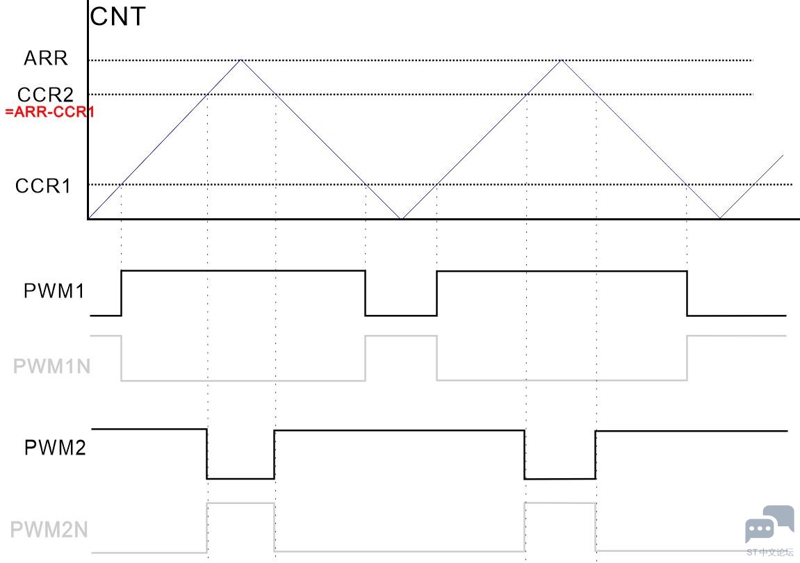

请问F334系列的HRTIM支持中心模式的计数吗?
我看手册好像只支持UP模式,也就是只能加
可以支持中心模式的计数,就是从 0~最大值~0这样周期计数,我要实现相差180相位的PWM输出,中心计数可以很方便的实现
我知道hrtim复杂很多,但是如果只能向上计数,实现上面的需求可能要多个CMP配合,就没有中心模式的计数简单
谢谢

是的,F334的HRTIM仅正常向上计数模式。不过,你用它实现类似一定相位差的波形还是很方便的,搞几个CPM值即可。

顺便说下,STM32g4支持中心对齐计数模式。
