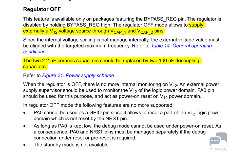

BYPASS_REG 悬空,从手册上看很可能进入了 REGULATOR OFF 模式,内核没有供电, 而且两个VCAP 接了100np 电容。所以如果不能改的话,可以尝试从VCAP 接入V12电压,使它工作。 但是最终还是要修改PCB板,根本解决问题。

BYPASS_REG 悬空,从手册上看很可能进入了 REGULATOR OFF 模式,内核没有供电, 而且两个VCAP 接了100np 电 ...
试过外灌1.25V,但是还是烧录不成功

试过外灌1.25V,但是还是烧录不成功
外加电压后,你的芯片是不是活的,有没有指示功能呢? 另外PDR_ON 引脚也要处理好。
