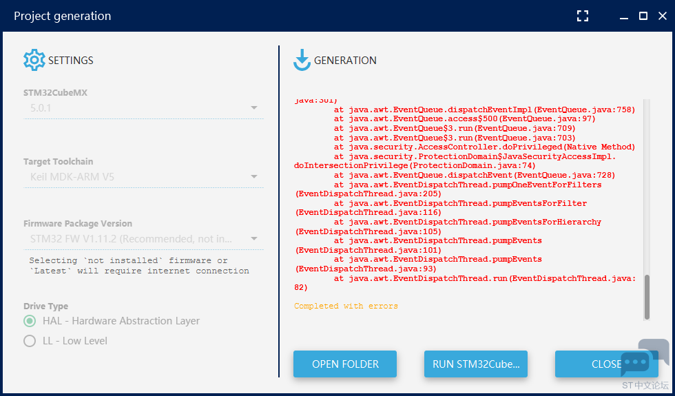

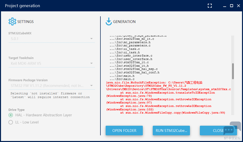

大家好,求助ST Motor在生成工程时出现这些报错,用MDK打开也是编译报错的,请教这个问题该怎么解决,谢谢了。

时间的力量 最优答案 回答时间:2021-9-7 16:49:05
多谢各位了,已解决,把数据库文件STM32CUBEMX版本改成4.26.0就可以了,之前是5.0.1
废鱼 回答时间:2021-9-4 14:37:30
没遇到过,建议路径中不要有中文字符。
弗兰克 回答时间:2021-9-6 10:52:21
1. 升级CUBEMX2. 检查一下JAVA的版本,我的是JAVA 8 update 201
3. 检查CUBEMX 的网络正常与否:
