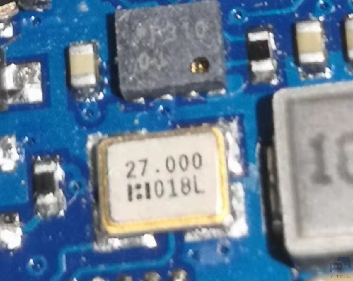

螃蟹狂飙 回答时间:2021-9-19 21:21:31
微信图片_20210919211914.jpg 有人能确定这个晶振频率是27MHZ?
螃蟹狂飙 回答时间:2021-9-19 21:26:00
螃蟹狂飙 发表于 2021-9-19 21:21
有人能确定这个晶振频率是27MHZ?
我怀疑这个晶振频率不是27MHZ,我配置成27MHZ,造成的上面一系列问题
螃蟹狂飙 回答时间:2021-10-1 15:46:14
问题解决,就是晶振频率搞错了,标着27,000,实际上是8MHZ的。
