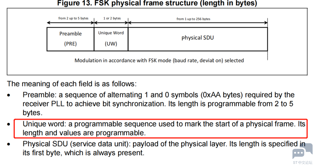

UM0932手册上明确写着在FSK调制模式下,uniqword可以被编程,但是实际改到1个byte后通信异常,异常表现为ST7580一直在给STM32发送信息,导致另一个板子发过来的信息不能被接收。测试硬件为ST官方的X-NUCLEO-PLM01A1与ST官方STM32F401开发板,排除硬件问题。
