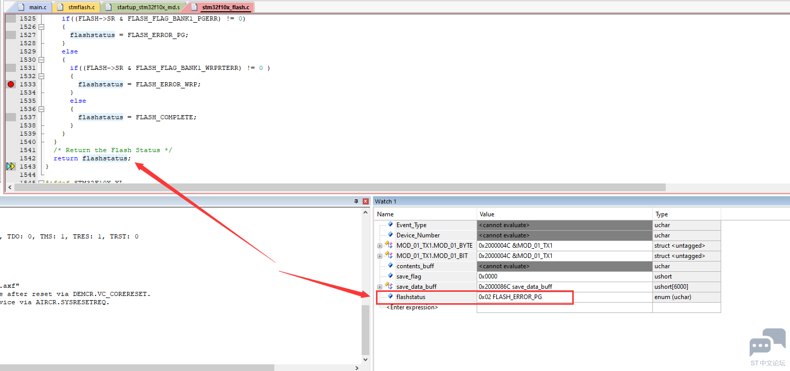

寄存器数值
寄存器数值

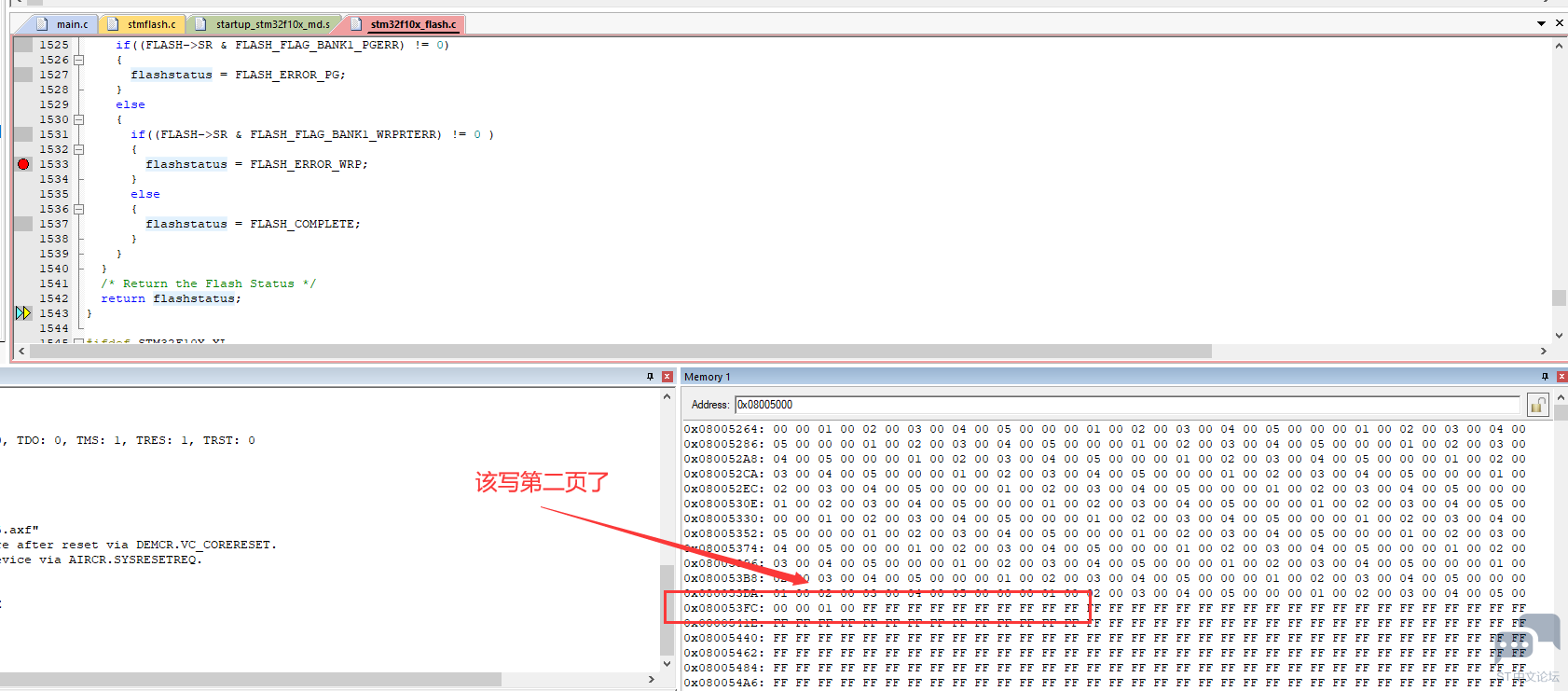

写完第一页了,该写第二页了,报错
写完第一页了,该写第二页了,报错

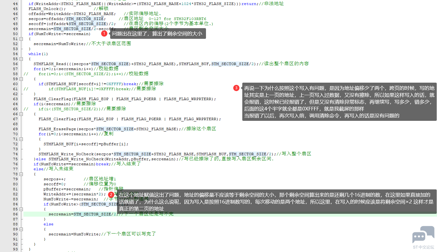

1+1=2 最优答案 回答时间:2021-9-16 16:12:55
结贴了,最终给大家回复一下是怎么解决的吧,因为我STM32F429和STM32F103读写内部FLASH的例程都是根据正点原子的例子写的,其实是他们的例子有问题截屏给大家看一下就明白了,还有一点需要注意的地方就是,如果遇到写入前需要先清除异常标志也就是调用这个函数
  1. FLASH_ClearFlag(FLASH_FLAG_EOP | FLASH_FLAG_PGERR | FLASH_FLAG_WRPRTERR);
最好是把这个放到库函数中,因为每次写入前都清除一次异常标志,要不然如果写错一个,再继续写的话就全部都是错误的,不管你写的是什么,也不管后面是不是0XFF都会出问题

每次写入6个半字 一页是512个半字,所以只能写入85个半字 剩下两个半字,这一页写入是完全正确的 但是写入剩下4个半字的时候就出错了,第二页是没有经过擦除的,因为第二页起始位置是4个0xFFFF按照手册上是可以写入的,但实际情况是写入后会出现异常,通过memory查看对应地址上的数据,确实没有改变,能解释一下是为什么吗?

xmshao 回答时间:2021-9-16 17:05:03
1+1=2 发表于 2021-9-16 16:12
结贴了,最终给大家回复一下是怎么解决的吧,因为我STM32F429和STM32F103读写内部FLASH的例程都是根据正点 ...
嗯 看来根本原因还是地址出了问题。
