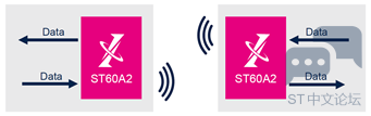

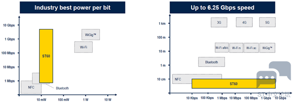

连接是一种传统的技术,连接器广泛存在于计算机、智能手机、工业应用、通讯设备、航空、家电等设备。连接器的本质是金属接触金属,在一些应用领域面临着传输带宽、可靠性、电磁干扰等问题的挑战。ST60是意法半导体开发的基于60GHz毫米波技术的高带宽、低功耗创新性无线连接技术,结合客户的产品设计,在外观、可靠性、电气隔离、对位容差等方面为产品的创新带来无限可能性。下面,让我们初探ST60有哪些技术特性吧。 •和其他无线技术的比较 图1是ST60和常用的其他无线技术的比较,如5G、Wi-Fi、蓝牙、NFC等。从传输距离的角度,ST60覆盖较近的cm级的无线连接距离;从支持的信号带宽范围,ST60可以实现的信号速率从约10Kbps到高达6.25Gbps;从能耗的角度,ST60有着最好的每bit功耗性能。 ![]() 图1 ST60无线连接与其他无线技术比较 •ST60 规格 ST60发送器、接收器通过毫米波来传输信号,可以像真正的连接器一样工作,支持广泛的信号接口类型。收发器示意如图2,主要的技术规格和特性如下。 - 小封装,ST60A2为2.2mm*2.2mm BGA封装; - 工业级温度范围-40 ~ 150℃; - 低功耗,Active模式下发送器44mW 、接收器27mW,Off模式3.5uW; - 安全,点对点连接; - 无需配对,无需登录; - 硬件解决方案,无需软件开发。 ![]() 图2 ST60A2收发器示意图 •接口类型 ST60发送器、接收器通过毫米波来传输信号,对接口类型和协议是透明的,只要信号特性满足收发器接口信号的电气规格即可,可以广泛支持的接口类型包括:USB、以太网、DisplayPort、SATA、PCIe、I2C、UART、GPIO等。 •信号完整性 ST60 无线连接通过空气或者设备外壳将其信号从发送器传输到接收器,因为没有传统连接器固有的电气连接,因此不存在损耗、阻抗不匹配等传统连接器随着带宽增高所面临的问题。在高速传输模式下,输入发送器的差分信号的幅度值可支持最小100mV,可以满足绝大多数嵌入式系统、互连线缆等损耗的要求。使用ST60无线连接技术,接收端恢复出的信号与发送端具有相同的特性,不会产生信号失真。 •传输可靠性 ST60消除了传统连接器金属探点的电气连接,因此不会有插座、插头、B2B连接器等拔插过程带来的磨损、老化等问题,连接过程更可靠,使用寿命更长。而且由于发送器和接收器可以嵌入到设备外壳内,实现真正的无接口连接,因此不会受到水、灰尘、振动等环境条件的影响,传输更加地稳定可靠。 •对位容差 传统连接器受限于物理连接的电气要求,对位容差非常小,插头和插座基本上接近完全对齐,例如USB Type A的接头要在+/-0.1mm的范围内,Type C接口要求就更高。而ST60由于使用了无线毫米波信号传输,不需要物理接触,因此对位容差可以达到数毫米,来满足工厂生产和组装过程中的要求,更进一步通过外置天线辐射模式的灵活设计取得更贴合产品需求的对位方式。 •天线配置 ST60支持灵活的天线配置,以满足不同的设计和应用场景需求。选用AiP集成天线配置,无需天线设计,可以极其快速简单地集成到客户产品设计中;外置天线可以使用PCB板载天线、号角天线等,满足不同的应用中对辐射模式、传输距离等的要求;波导设计可以实现更灵活的传输距离、角度、360度旋转等设计要求。 •电磁干扰 ST60无线连接技术工作在60 GHz毫米波频段,因此运行不受蜂窝无线通信、 5G 、Wi-Fi、蓝牙等信号的影响;而且由于ST60是低功率设备,只在很短距离内传输,杂散辐射都会迅速消散,因此也不会对其他设备产生干扰。 了解更多或下载ST60规格书,请访问:60 GHz Contactless Products - STMicroelectronics。 |
