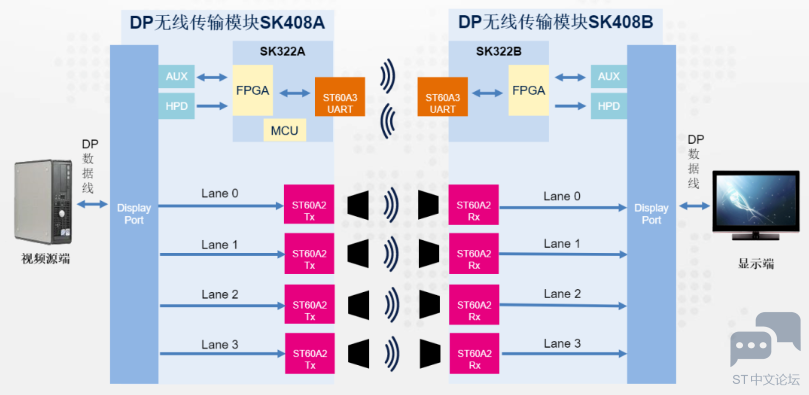

ST60A2的数字接口是SLVS(Scalable low voltage signaling)差分数据对。ST60A2可以直接传输DisplayPort主通道视频数据,不需要加转换芯片。ST60A3可以传输eUSB2,GPIO,I2C,SPI,UART信号。对于AUX和HPD信号,需要用FPGA把这两种低速信号做聚合,然后输送到一路ST60A3的GPIO口传输。使用FPGA的原因是AUX信号有低延迟的要求,FPGA可以满足低延迟的要求。如下图是DisplayPort方案的原理框图。此方案最大支持4个视频主通道,每通道最大5.4Gbps数据率。每一路视频主通道用一对ST60A2芯片传输数据。

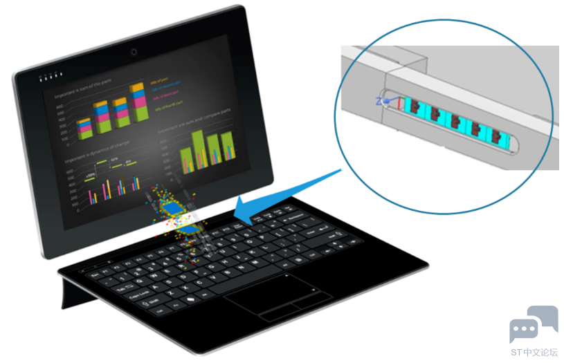

ST60/DisplayPort方案的一个应用是用于二合一平板或者扩展屏的视频传输。如下图所示,把ST60模组放在边框位置,传输DisplayPort视频。

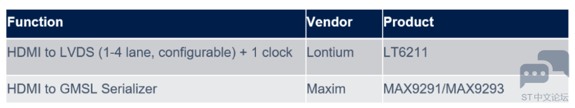

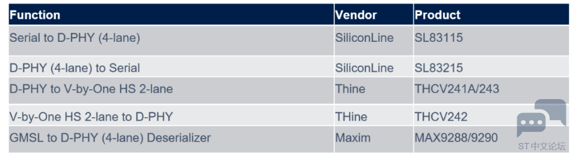

ST60除了传输DisplayPort信号外,还可以通过转换芯片来传输MIPI-DPHY和HDMI视频。如下表是MIPI-DPHY和HDMI转换芯片的汇总。
MIPI D-PHY转换芯片
HDMI转换芯片
