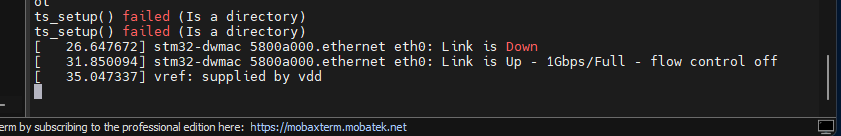

stm32mp157 正常识别以太网并通信
stm32mp135 正常识别以太网并通信
hpm6e00evk 正常识别以太网并通信
IMX.93 正常识别以太网并通信
Jlink-Pro 以太网link灯亮 但是通信失败
嵌入式板卡识别如下图
可以看到是可以正常认到千兆以太网的

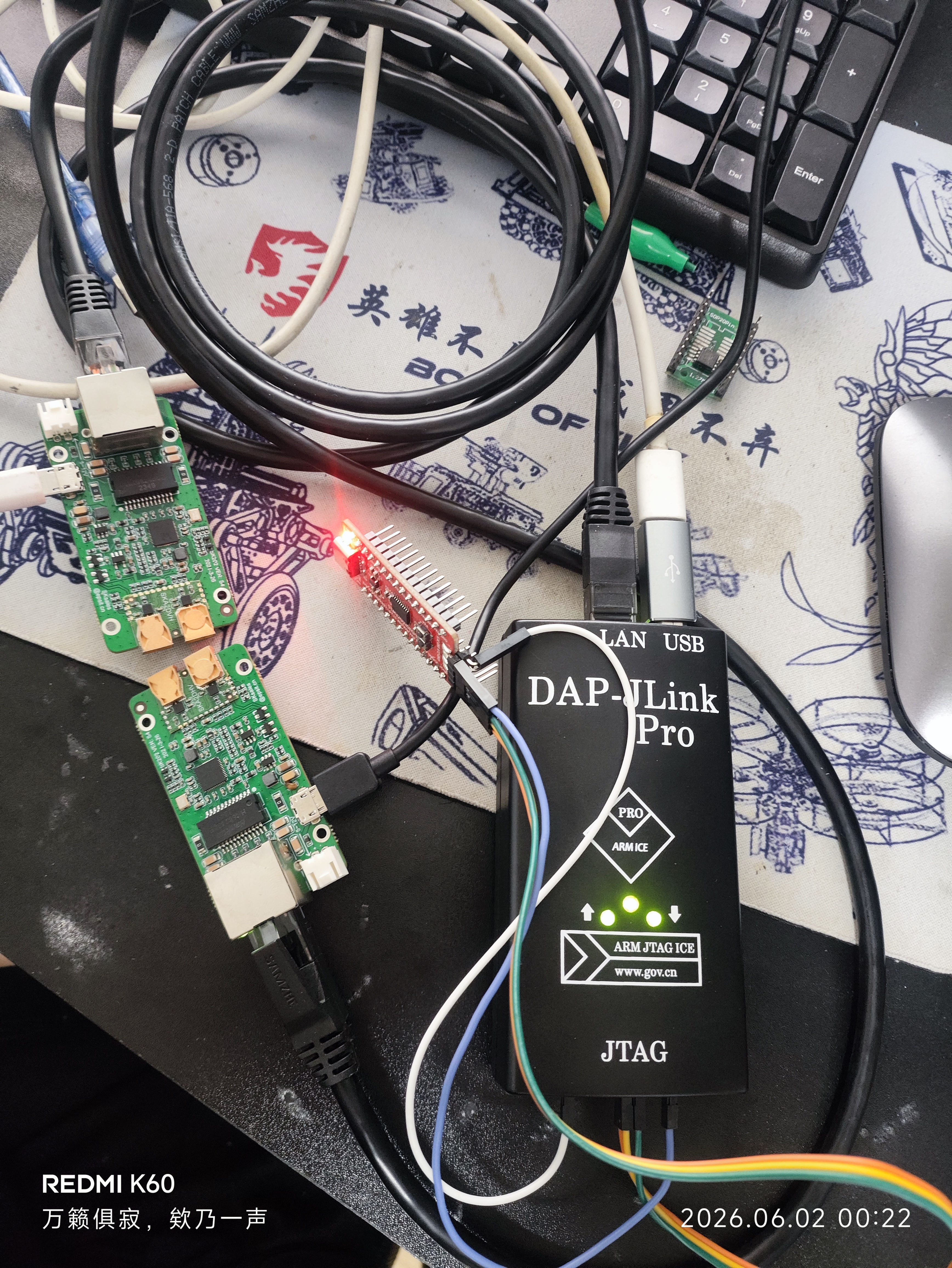

通信失败案例
硬件设备接线如下

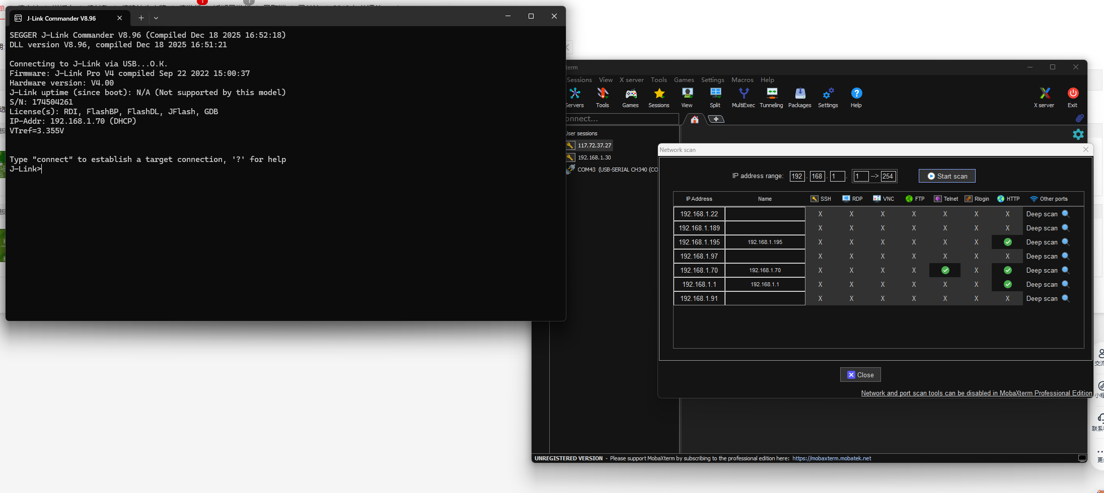

Jlink Pro的网口端连接到ST60板卡 另一块连接到路由器 两边上电后可以观察到link灯是闪烁的 使用MobaXterm扫描端口有闪烁 但是无法扫描到Jlink的IP和端口
会显示通信失败
为了排除是Jlink本身硬件有问题 我直连网线并且连接是可以正确通信的
以上失败案例提供给开发团队 希望可以继续优化产品

Charles CUI 回答时间:2026-6-9 17:02:51
失败的情况下,两边协商的速率是一致的吗,如果一边是100M,另一边是1G或者类似的情况,需要配置成一样的速率。如果还有问题请留下您的电话和邮箱,我们可以进一步沟通。
短笛君 回答时间:2026-6-9 23:02:36
您好 按照您描述的情况我猜测应该是路由器端协商到了1G 而烧录器端协商到了100M 我的微信15103226011
短笛君 回答时间:2026-6-9 23:04:09
<br /> <br />
但是可以手动配置ST60这里去限制他协商到百兆吗
似乎文档可以补充下这部分描述
