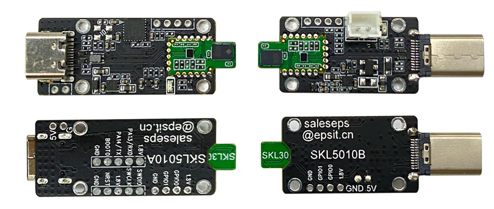

通过FCC和ETSI认证的SKL5010是一对带集成天线的射频模块,可实现 480 Mb/s数据速率的USB2.0到60 GHz毫米波射频信号的转换。SKL5010的输入为USB Type-C®接口,输出为厘米距离的射频传输。SKL5010模块基于领先的ST60A3 mmW射频收发器。
它可将USB2转换为60 GHz mmW射频信号,支持USB2和2xGPIO输入,体积小,功耗低。
一、基本构成 型号:SKL5010(成对:SKL5010A 主机 / 母口,SKL5010B 设备 / 公口) 核心芯片:ST60A3H1(60GHz V‑band 毫米波收发器) 接口:两端均为 USB Type‑C,即插即用 认证:FCC / ETSI 二、关键参数 传输速率:USB2.0 全速 480 Mbps(半双工) 工作距离:推荐 1 cm,典型 0.5–3 cm,最远约 6 cm 工作频率:60 GHz(V 波段) 支持协议: 高速:USB2.0(eUSB2) 低速:UART、I²C、2×GPIO 供电: A 端:USB‑C 5V 供电 B 端:USB‑C 或 5V 外接(不可同时) 功耗(典型): USB 发送:130 mW USB 接收:110 mW 低速模式:≈90 mW 待机:≈13 μW 尺寸:小邮票板,集成天线,无需外部天线 / 匹配电路 三、典型应用 工业:旋转关节、滑环替代、免插拔测试、电气隔离连接 消费:无线底座、可穿戴充电 / 数据、eUSB 配件 医疗:隔离通信、密封设备数据导出

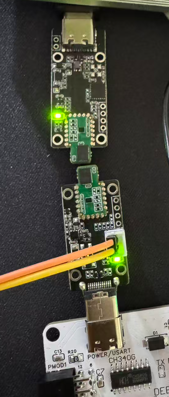

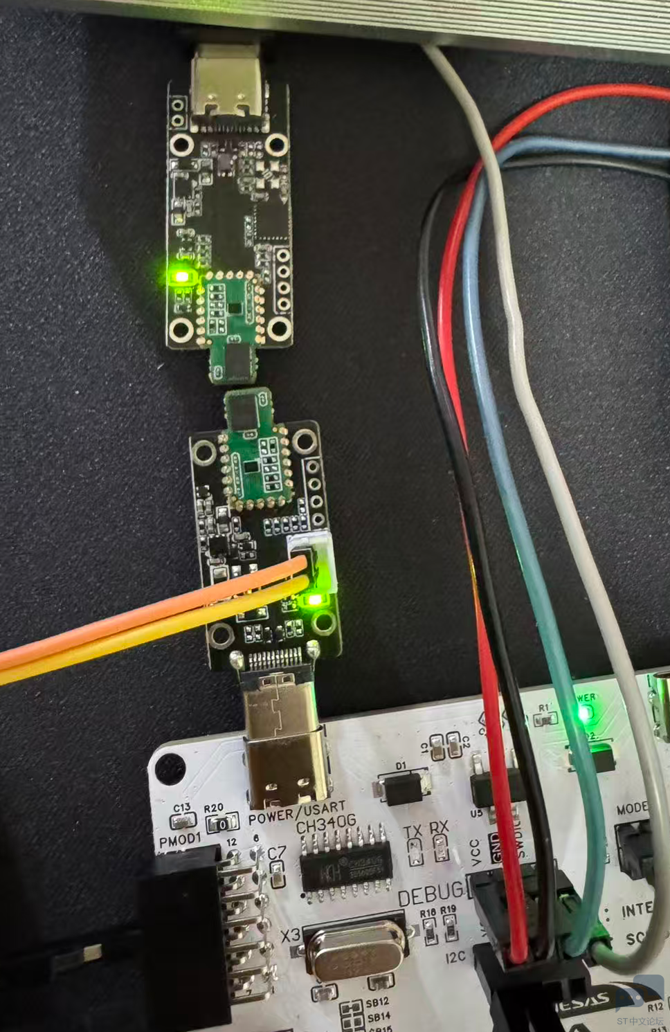

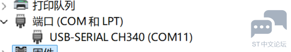

将SKL5010B接到开发板上,然后从开发板取电,或者外部供5V电(当5V外部接入时,也可以为开发板供电)

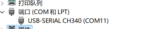

将SKL5010A接到typeC再到PC上。不用安装驱动就可以识别到CH340TTL

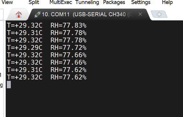

打开串口助手,可以成功的接收到数:
能过测试大约间距2cm还可以接收到数据。
