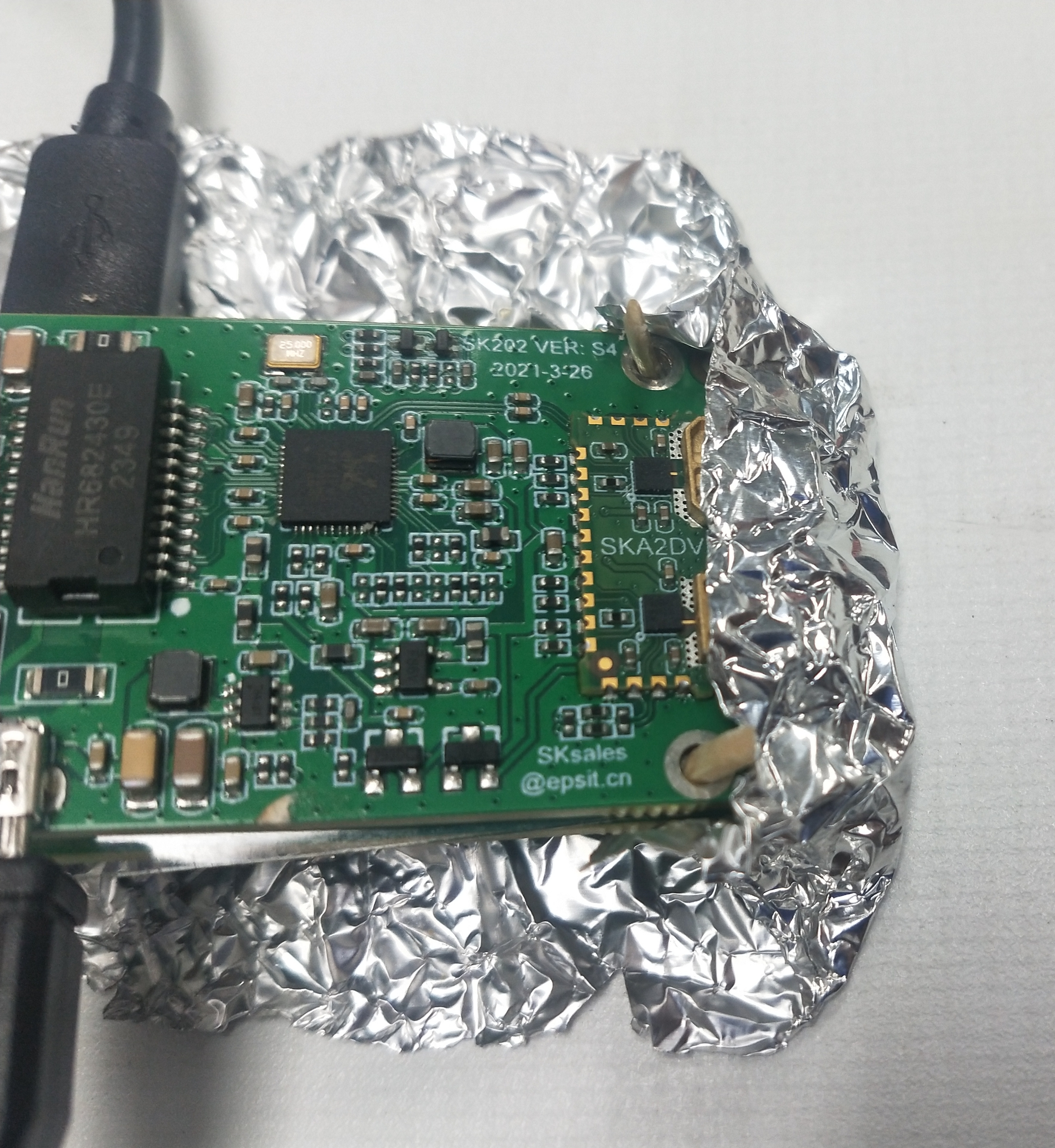

2 反射空间构建
前一个帖子是用了纯金属反射,构建一个呈直角的反射面,那么就可以像镜面一样,反射电磁波。
那样的好处是直观,但是加工各种角度的反射材料就比较复杂了。
所以,就采用了一个懒人的方法,就是用铝箔。
铝箔轻便,容易加工成各种形状,也可以任意剪裁,但是缺点就是太薄,反射效果肯定大打折扣。

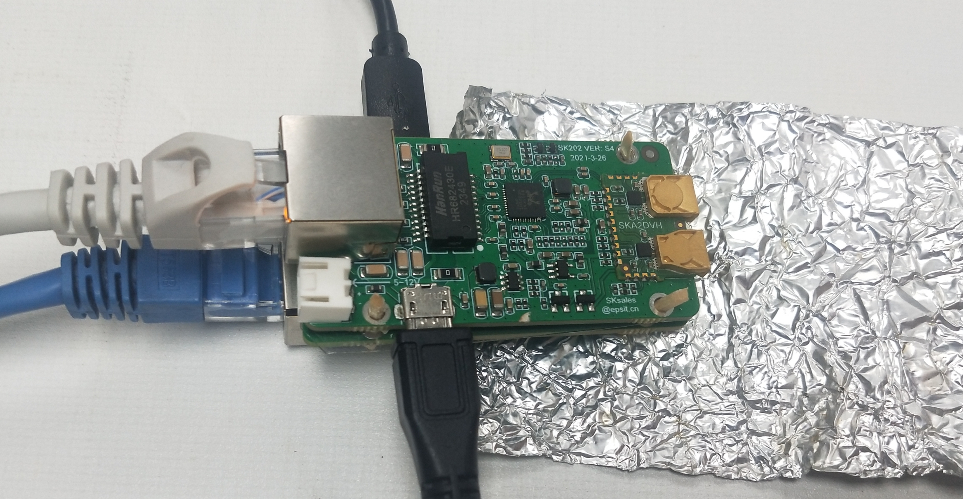

首先取一小条铝箔,铺在发射平面下,
然后从边缘开始折起来,最好折成是空间直角的反射角,然后把两个发射天线封闭起来。这样可以调整位置,以及不同的反射形态,而且两侧也可以折叠,防止射频泄露。

在反射空间比较小,反射通道在3cm的时候,完全无压力,可以完整保持信号传输以及速率
测试ping网站的能够完全保证不丢包。
但是当距离进一步延长,达到3cm以上时就开始无法联通信号通道。
小结,
这个失效的信号通道,应该主要来自反射面的信号散失,因为无阻碍通道可以轻松达到5cm的距离。
