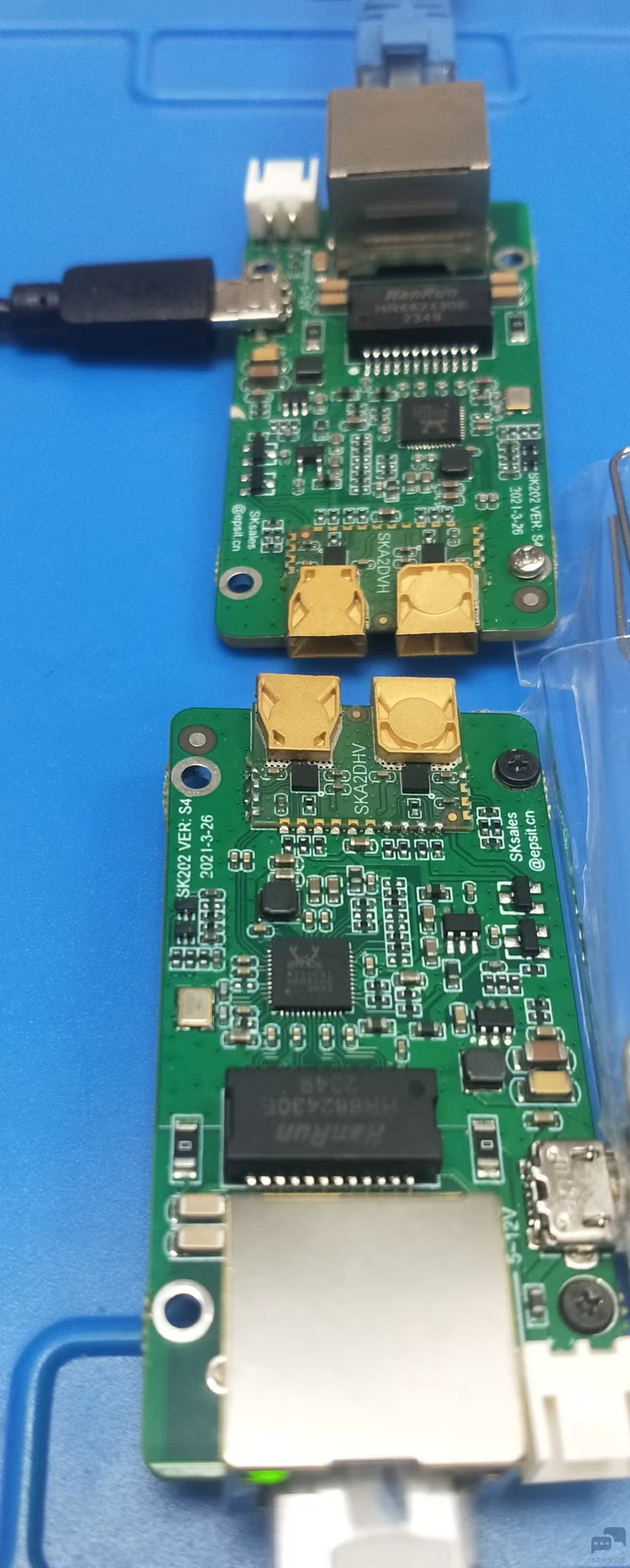

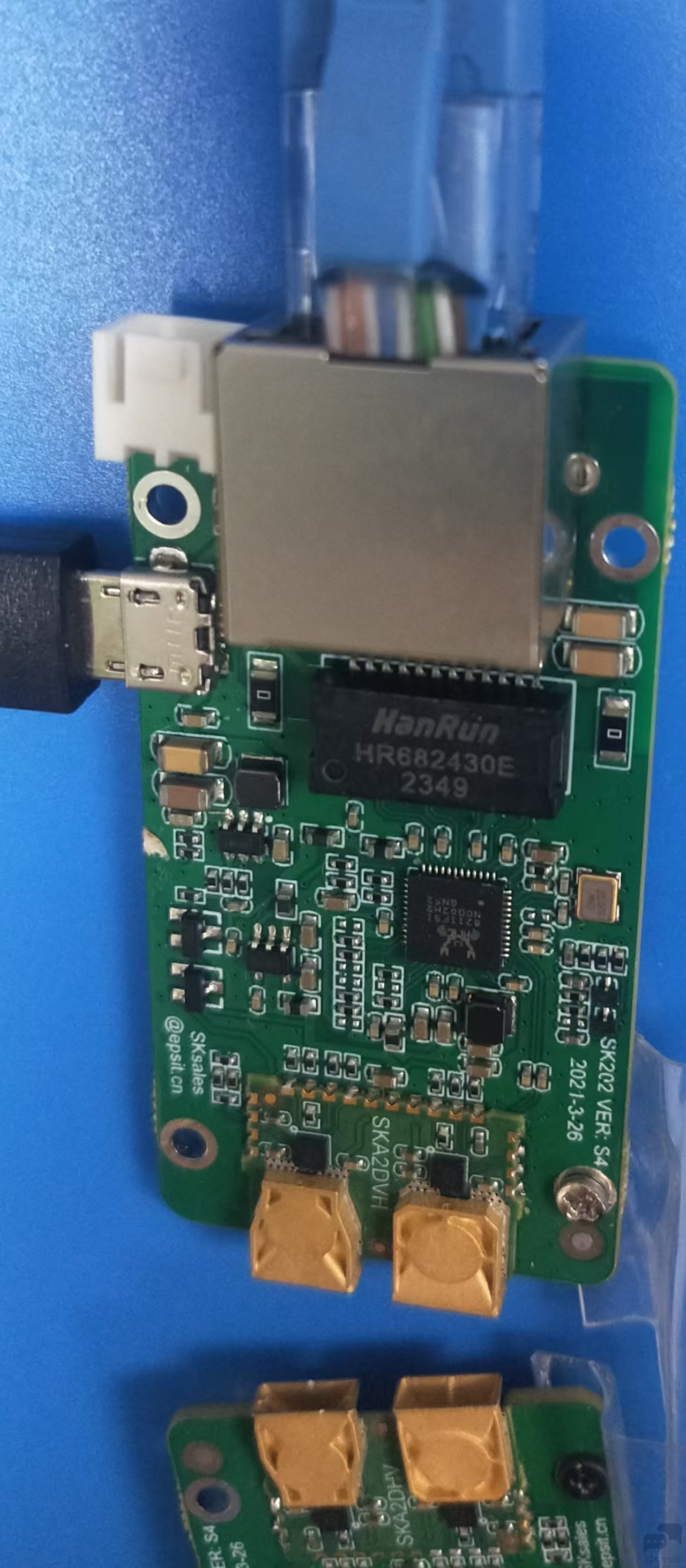

1、前面的评测都是计算机点对点传输,这样的设备控制水平高,软件手段丰富。那么更多的网络设备以终端设备为主,功能简单,那么自适应配置的过程如何。

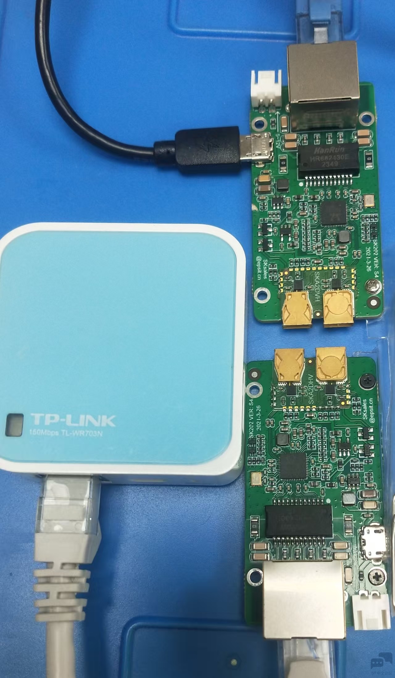

下面采用了一个路由器作为典型网络设备,以无线路由器的方式设置,连接计算机作为主机,这样可以侦测系统的配置。而且这个路由器是一个古老的路由器,最高100Mbps的速率。
连接好上电后,果然出状况了。计算机仍然以1000M速率的方式连接ST60,显示为黄色的灯,而连接古董路由器的降速,显示为绿色灯,是100Mbps

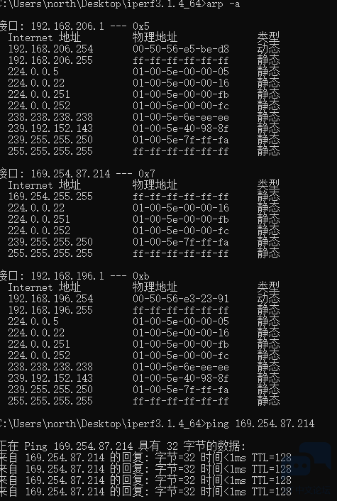

2 进行ping,显示无法ping通
3 修改设备状态

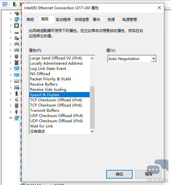

进入计算机的网卡配置,高级选项,修改速率

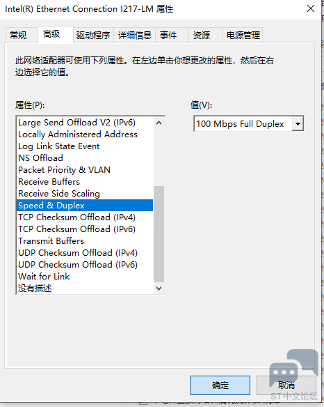

改为低一档,100M
这时。连接计算机的灯也显示为绿色。两边速率相同,可以连接了。
浅测一下,ping通有回复
4 小结
这个多网络配置中,还是以自动选择速率为主。这个ST60没有互相握手,选择合适速率的机制,需要从端侧设备着手,这样才能完成等速率配置。
当然,这个st60可以直接理解为线束,那么就要在配置的时候匹配合适。
其他的网络设备应该也类似。应用类似的速率匹配模式连接,这样更多的网络设备可以统一运行。
