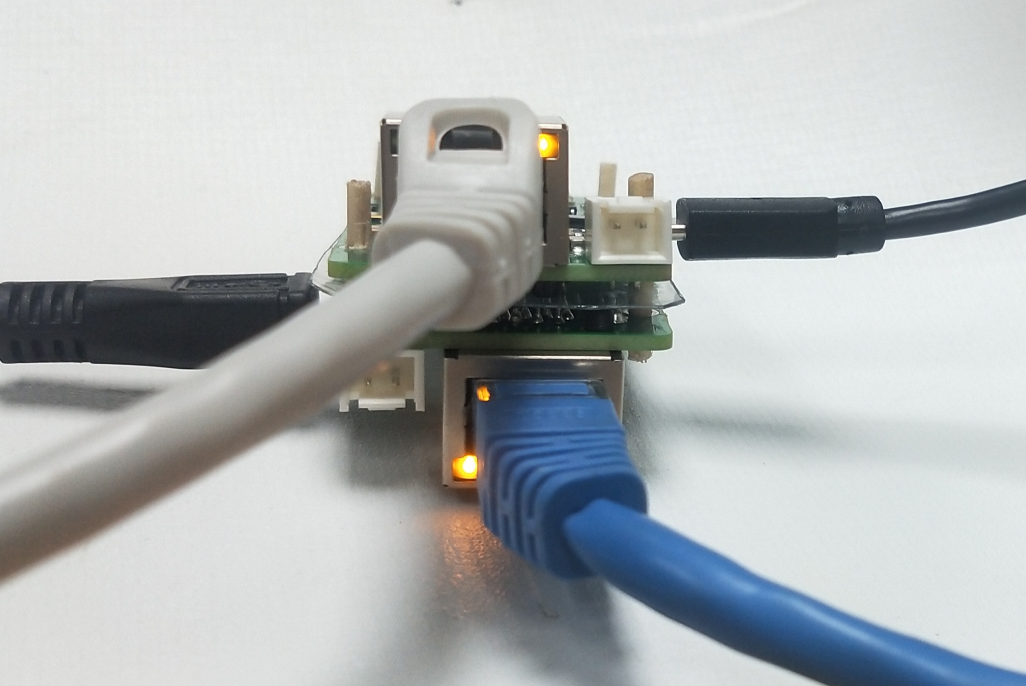

按照以上的位置,背对背叠放,并用固定销固定位置,然后连接双端以太网,上电,可以看到灯亮。
然后呢?
进行联网测试,结果呢?
当然是完全连不上。
评测结束!

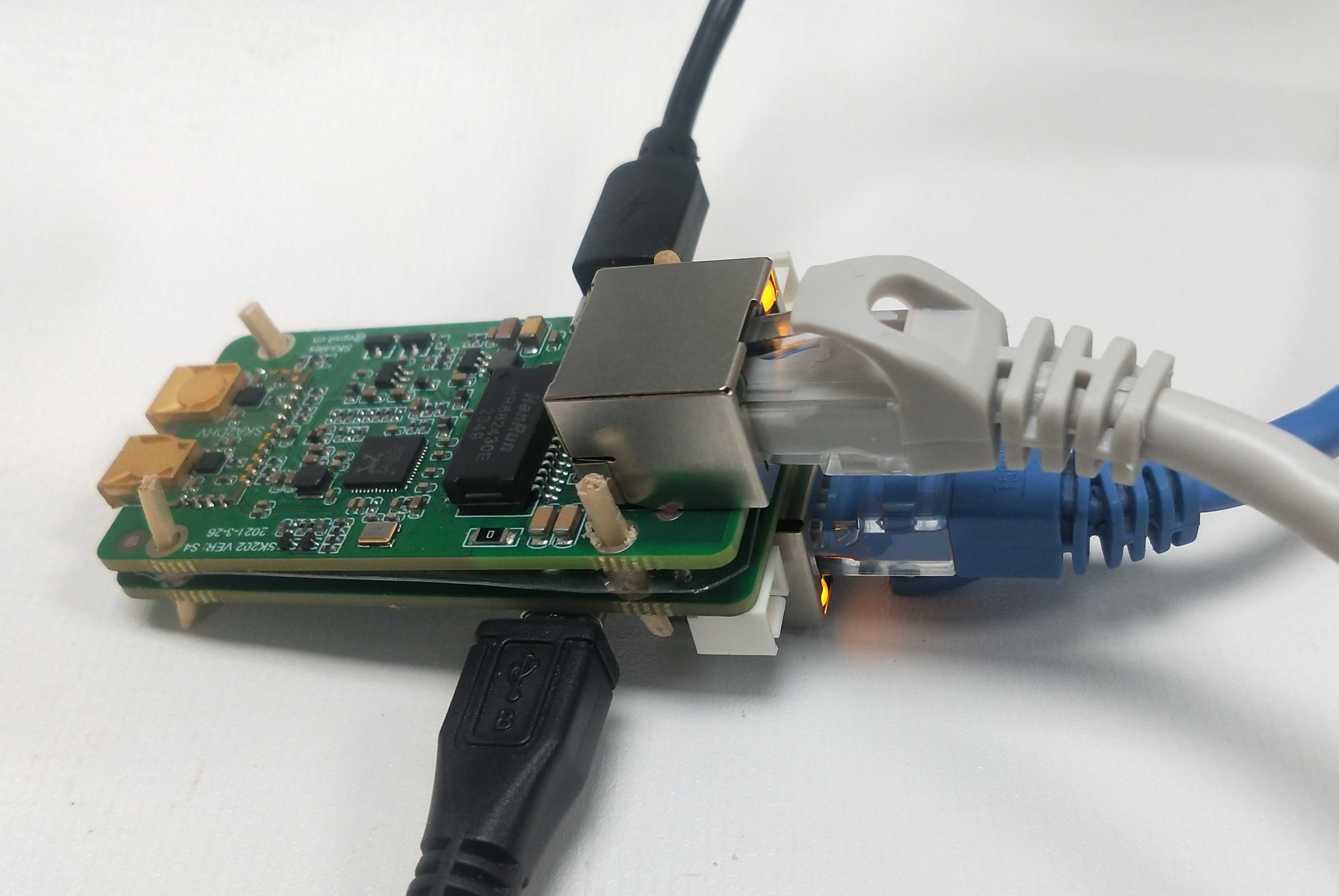

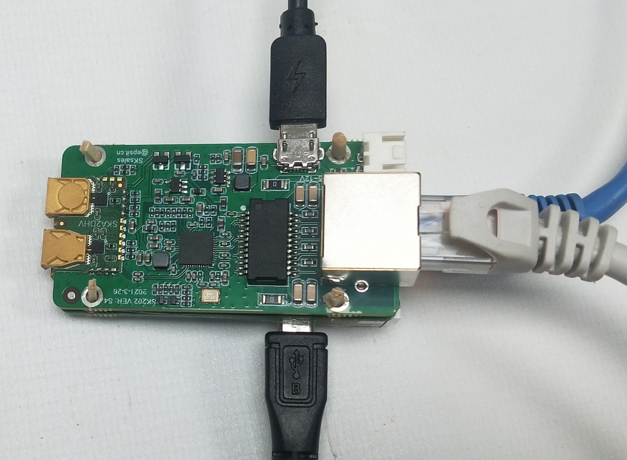

从上部看,这一对ST60开发板是叠放的,注意要保持水平对置时的发射接收天线口是上下重叠,因为后面需要这样布置以便于重建微波链路。
前面的图片是上电后的情况,注意都是黄色的灯亮,保证速率都定在1000MHz,这样才有通讯的基础。
侧面照一张更清楚

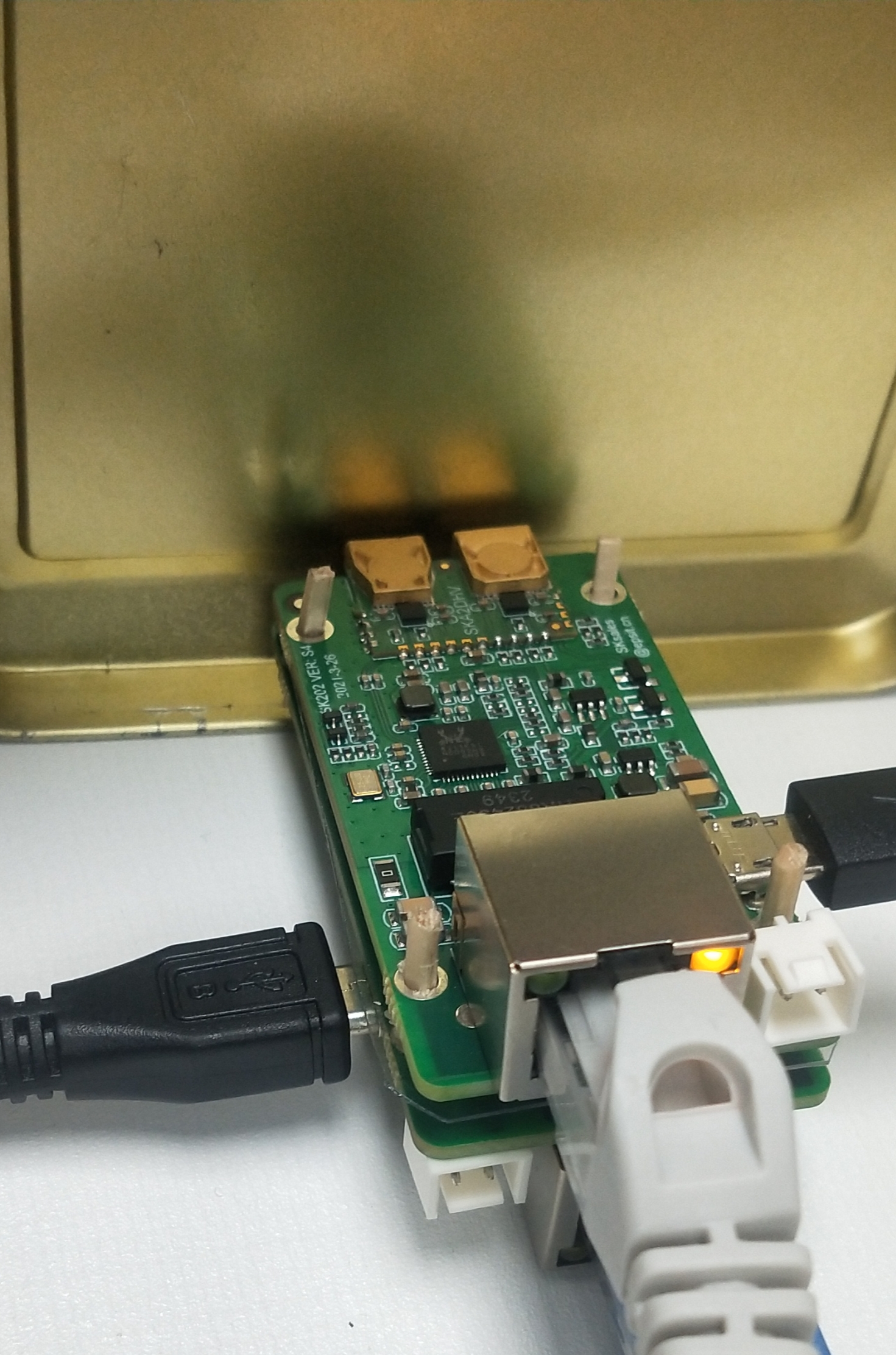

这样直接是不行的,必然不通,因为基于60GHz的微波几乎是直线传播,发射出去是无法接收到的。
那么能不能反射一下呢?
就是这个样子,一层薄薄的金属板就足够了,
确实是能够反射,这样就能够正确通讯了吗?
ping之后还是不通。
4 魔法解密
其实正确的方法是要构建一个直角反射,用两张金属板构建一个直角,就像光路一样形成反射,上图的金属板其实是有一个直角的,那么就要耐心地调整角度。
当然,最终结果是成功的。

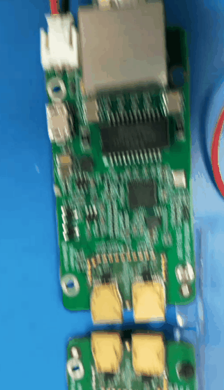

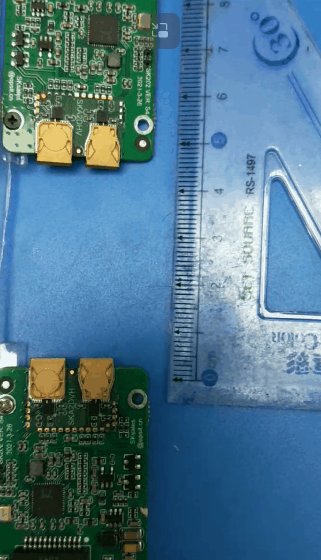

5 补课
这个是上次评测时的测距视频,可以到4.5CM没有丢包。
