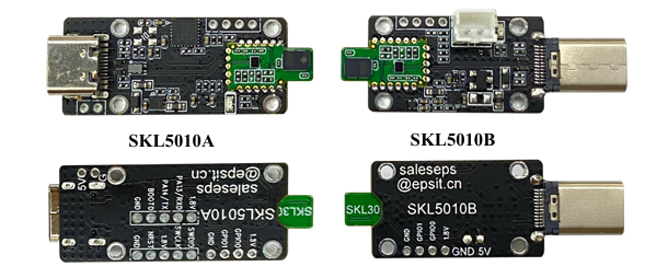

        ST60使用的无线频率在60GHz,可传输速率6.25Gbps。这次活动给的易普森模块支持USB2.0的无线传输,对于无线通信技术来说,能支持USB2.0已经很高了。下面进行一些模块测试。

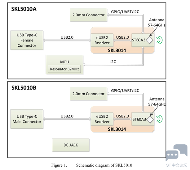

        模块的基本原理如下

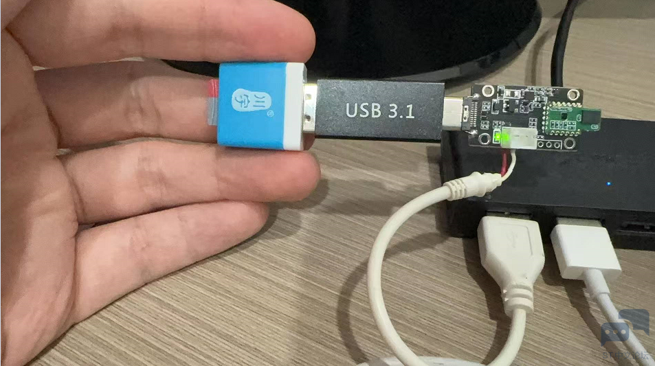

        模块一片是typec **,一片是母头。对于接受端来说,需要接USB键盘鼠标或U盘这些,就要增加一个转换接头。准备如下

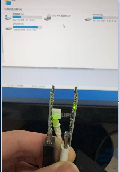

        链接以后进行简单的测试,这个距离也就1-2cm,U盘很快识别到,没有问题。

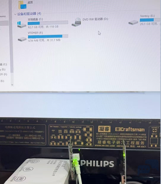

        下面固定好其中一端,移动另一端进行测试。直接上尺子拉到5cm距离,此时依然可以稳定识别到存储器

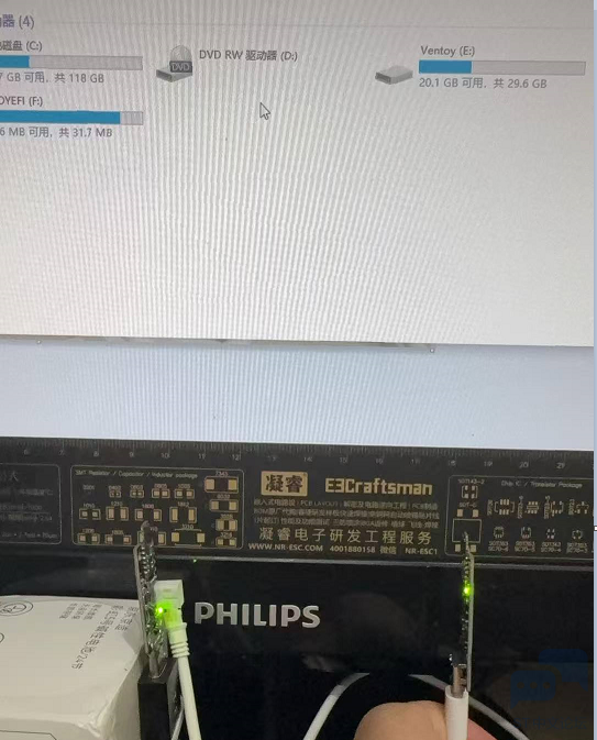

        继续加大距离,拉到8cm时还可以正常识别,继续增加时就不行了,似乎接近了临界点。

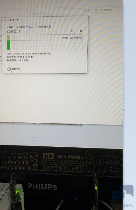

        距离的尝试基本就这样了,既然识别到了存储器,那就要测试下距离改变后速率有没有降低。做一组对比,最远距离的拷贝速率和不经过无线介质的拷贝速率。

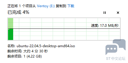

        首先在8cm的位置拷贝一个ISO大文件如下,约17M/s
       拔掉存储器直接插电脑的USB口再进行同样的拷贝操作居然也是一样的速率
        这样说明这么高带宽支持的情况下,只要收发能稳定建立连接,USB2.0这点速率是不受影响的。通过测试也发现,对位很重要,射频芯片必须正面相对才能保证可靠。这对实际应用时的设计提出了稍高的要求。接受端需要单独供电,适合有电池供电的手持设备可以不依赖插头进行数据交换,但也需要主机支持。
