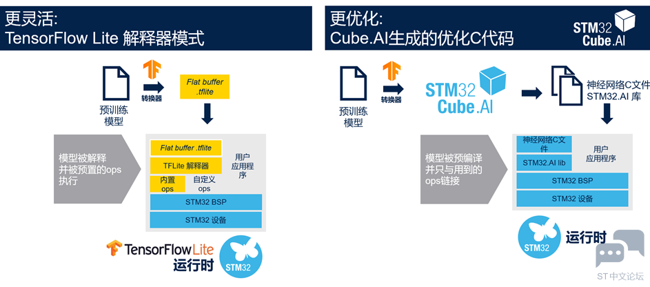

STM32Cube.AI支持两种针对不同应用需求的运行时环境:Cube.AI和TensorFlow Lite。作为默认的运行时环境,Cube.AI是专为STM32高度优化的机器学习库。而TensorFlow Lite for Microcontroller是由谷歌设计,用于在各种微控制器或其他只有几KB存储空间的设备上运行机器学习模型的。其被广泛应用于基于MCU的应用场景。STM32Cube.AI集成了一个特定的流程,可以生成一个即时可用的STM32 IDE项目,该项目内嵌TensorFlow Lite for Microcontrollers运行时环境(TFLm)以及相关的TFLite模型。这可以被看作是Cube.AI运行时环境的一个替代方案,让那些希望拥有一个跨多个项目的通用框架的开发人员也有了选择。

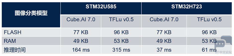

虽然这两种运行时环境都是为资源有限的MCU而设计,但Cube.AI在此基础上针对STM32的独特架构进行了进一步优化。因此,TensorFlow Lite更适合有跨平台可移植性需求的应用,而Cube.AI则更适合对计算速度和内存消耗有更高要求的应用。下表展示了两个运行时环境之间的性能比较(基于一个预训练的神经网络参考模型)。评价指标是在STM32上的推断时间和内存消耗。 640.png

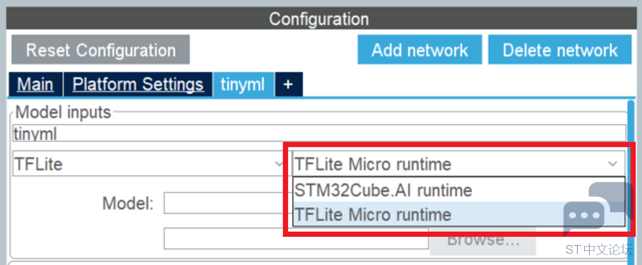

如表中所示,对于同一模型,Cube.AI运行时环境比TFLite运行时环境节约了大概20%的flash存储和约8%的RAM存储。此外,它的运行速度几乎比TFLite运行时环境快了2倍。对于TFLite模型,用户可以在STM32Cube.AI的网络配置菜单中对2个运行时环境进行选择。

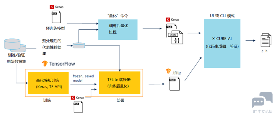

STM32Cube.AI通过两种不同的方式直接或间接地支持这两种量化方法:
  • 首先,它可以用来部署一个由PTQ或QAT过程生成的TensorFlow Lite量化模型。在这种情况下,量化是由TensorFlow Lite框架完成的,主要是通过“TFLite converter” utility导出TensorFlow Lite文件。
  • 其次,其命令行接口(CLI)还集成了一个内部的训练后量化(PTQ)的过程,支持使用不同的量化方案对预训练好的Keras模型进行量化。与使用TFLite Converter工具相比,该内部量化过程提供了更多的量化方案,并在执行时间和精确度方面有更好的表现。

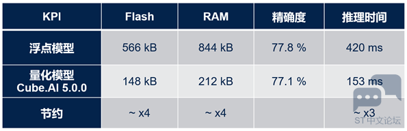

下表显示了在STM32上部署量化模型(与原有浮点模型相比)的好处。此表使用FD-MobileNet作为基准模型,共有12层,参数大小145k,MACC操作数24M,输入尺寸为224x224x3。
从表中很容易看出,量化模型节省了约4倍的flash存储和RAM存储,且运行速度提高了约3倍,而精确度仅仅下降了0.7%。

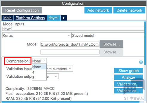

第一种方法:权重/偏置项压缩,采用k -均值聚类算法。该压缩算法仅适用于全连接层。其优势是压缩速度快,但是结果并不是无损的,最终的精度可能会受到影响。STM32Cube.AI提供“验证”功能,用于对所生成的C模型中产生的误差进行评估。
“压缩”选项可以在STM32Cube.AI的网络配置中激活,如下图所示: 640 (5).png

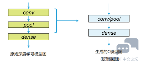

第二种方法:操作融合,通过合并层来优化数据布局和相关的计算核。转换或优化过程中会删除一些层(如“Dropout”、“Reshape”),而有些层(如非线性层以及卷积层之后的池化层)会被融合到前一层中。其好处是转换后的网络通常比原始网络层数少,降低了存储器中的数据吞吐需求。 640 (6).png 最后一种方法是优化的激活项存储。其在内存中定义一个读写块来存储临时的隐藏层值(激活函数的输出)。此读写块可以被视为推理函数使用的暂存缓冲区,在不同层之间被重复使用。因此,激活缓冲区的大小由几个连续层的最大存储需求决定。比如,假设有一个3层的神经网络,每一层的激活值分别有5KB, 12KB和3KB,那么优化后的激活缓冲区大小将是12KB,而不是20KB。可重定位的二进制模型支持非可重定位方法(或“静态”方法)指的是:生成的神经网络C文件被编译并与最终用户应用程序堆栈静态链接在一起。

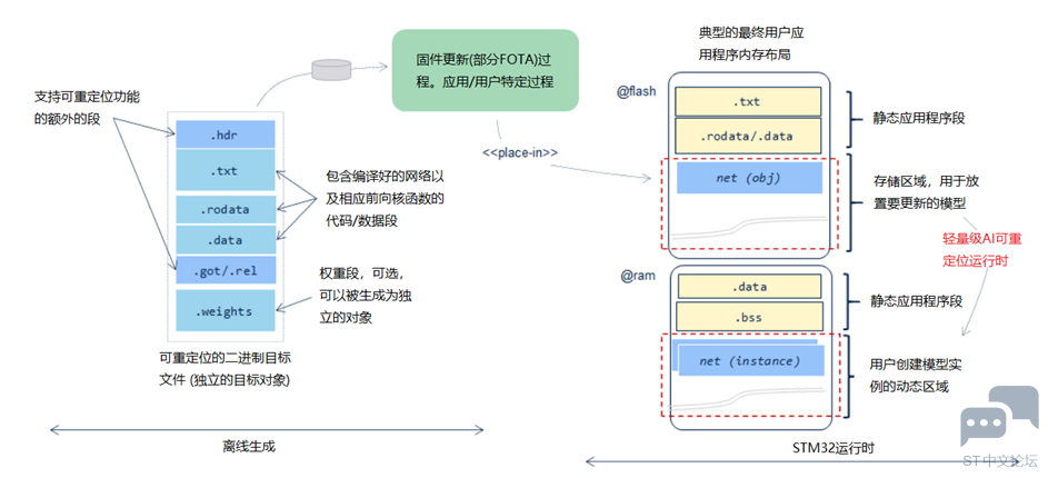

如下图所示,所有对象(包括神经网络部分和用户应用程序)根据不同的数据类型被一起链接到不同的部分。在这种情况下,当用户想要对功能进行部分更新时(比如只更新神经网络部分),将需要对整个固件进行更新。 640 (7).png 相反,可重定位二进制模型指定一个二进制对象,该对象可以安装和执行在STM32内存子系统的任何位置。它是所生成的神经网络C文件的编译后的版本,包括前向核函数以及权重。其主要目的是提供一种灵活的方法来更新AI相关的应用程序,而无需重新生成和刷写整个终端用户固件。
生成的二进制对象是一个轻量级插件。它可以从任何地址(位置无关的代码)运行,其数据也可放置于内存中的任何地方(位置无关的数据)。
STM32Cube.AI简单而高效的AI可重定位运行时环境可以将其实例化并使用它。STM32固件中没有内嵌复杂的资源消耗型动态链接器,其生成的对象是一个独立的实体,运行时不需要任何外部变量或函数。
下图的左侧部分是神经网络的可重定位二进制对象,它是一个自给自足的独立实体,链接时将被放置于终端用户应用程序的一个单独区域中(右侧部分)。它可以通过STM32Cube.AI的可重定位运行时环境被实例化以及动态链接。因此,用户在更新AI模型时只需要更新这部分二进制文件。另外,如果有进一步的灵活性需求,神经网络的权重也可以选择性地被生成为独立的目标文件。 640 (8).png

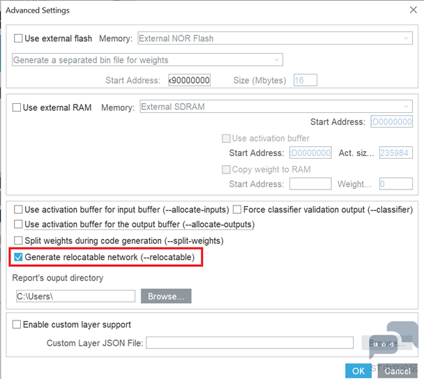

可重定位网络可以在STM32Cube.AI的高级设置中激活,如下图所示: 640 (9).png
