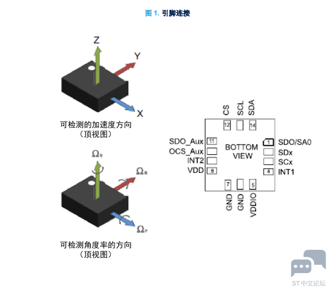

1引脚说明

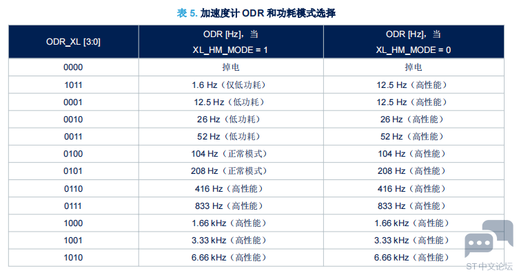

参考 LSM6DSM 数据手册,可以利用 CTRL1_XL 寄存器的输出数据率(ODR_XL)位和 CTRL6_C 寄存器的高性能禁止(XL_HM_MODE)位,来选择功耗模式和加速度计的输出数据率(表 5. 加速度计 ODR 和功耗模式选择)。

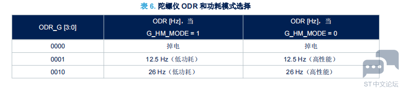

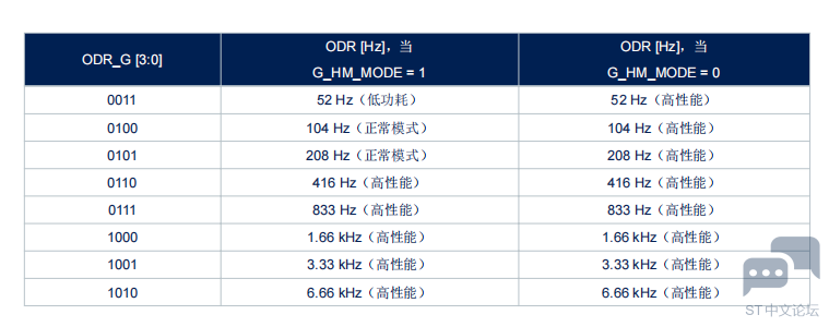

可以利用 CTRL2_G 寄存器的输出数据率(ODR_G)位和 CTRL7_G 寄存器的高性能禁止(G_HM_MODE)位,来选择功耗模式和陀螺仪传感器的输出数据率(表 6. 陀螺仪 ODR 和功耗模式选择)。

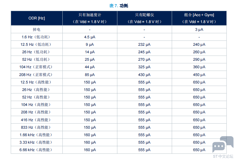

表 7. 功耗 显示了不同工作模式下功耗典型值。
