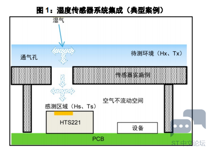

传感器集成的典型情况如下图所示,其中必须对传感器的实施例进行设计,以最小化被测环境(Hx、Tx)和传感器周围条件(感测区域)的那些(Hs、Ts)之间的湿度和温度条件的差异。
因此,为了获得可靠且一致的测量结果,必须确定机械设计中涉及的所有参数,以使传感器尽可能暴露于外部环境,并获得更快的响应速度(就湿度和温度而言),从而符合要求达到的设计规范。
集成设计必须保证环境条件与感应区域的条件相互匹配,无论在“稳定状态”(静态条件)下还是在动态条件下。
受试条件和感测区域周围条件之间的差异也受热量的影响。热量由靠近感测区域的其他设备或由于传感器本身的发热而产生。温度的变化是至关重要的,因为它们也会决定相对湿度偏差,并且因此会导致系统响应较慢。

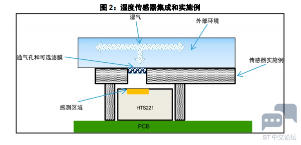

1. 以实现与被测环境暴露的最佳关联为目标放置传感器(尽可能靠近通风孔)
2. 空气不流动空间的体积较大,会明显增加湿度响应时间,因此建议减小该空间体积,以在传感器周围形成定制的防护
3. 通风孔尺寸应尽可能大;数量级低于感应元件几何尺寸表示集成尺寸合理。
4. 通风孔的深度必须尽可能小。孔径尺寸会显著影响湿度响应时间。
5. 必须避免在空气不流动的空间中有吸收湿气的材料
作为参考设计,2"湿度传感器集成和实施例"描述了上述建议的示例。为了将环境暴露最大化,从而缩短响应时间,应将传感器周围的体积(空气不流动空间的体积)最小化,并使通风孔尺寸具有与感应区域相同的数量级。增加了过滤膜保护,用于保护传感器免受水或恶劣环境的侵蚀。

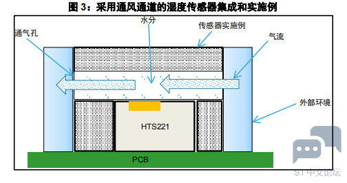

另一种实施例(成本更高,但传感性能更高效)是带有气流结构的设计,如下图所述。优选的是有多个通风孔的设计,尽管与环境简单接触,但传感器上没有层流气流。

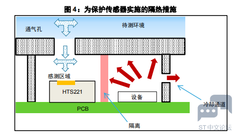

因此,必须将传感器放置在与这些热源相隔正确距离的位置,并保证合适的隔热措施,建议
按照下图中的描述,在实施例内部采用隔热结构。另外,还建议根据特定布局,让通风孔靠
近热源以充当冷却通道。
如传感器外壳截面图所示,下图为有隔热结构的良好设计;热源远离传感器且热防护结构位于中间。右侧显示了错误设计,这会使部件产生的热量到达感测区域中。
