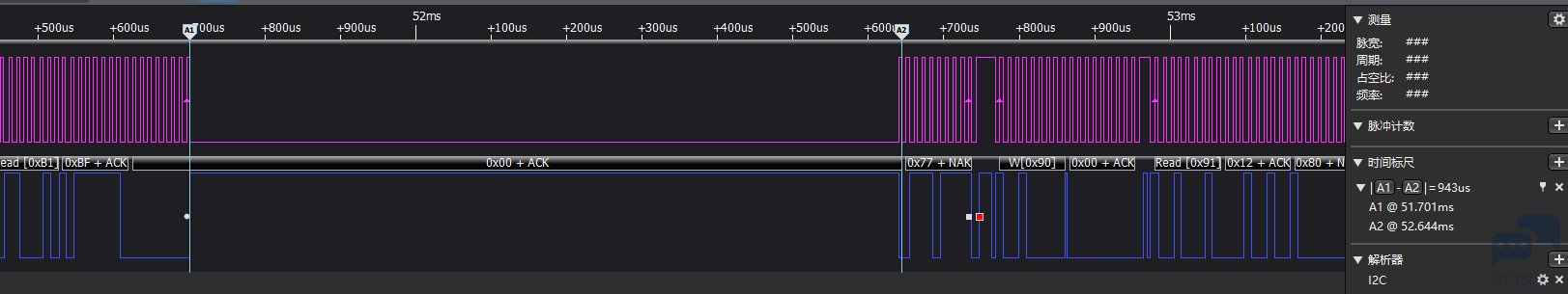

stm32G0x0 I2C长时间运行数据接收和实际不一致问题
SAI_YANG 提问时间:2023-8-31 14:24 / 未解决
我们用stm32的hal库 加一个rtos 进行数据收发(master) 由于设计的时候没考虑到线程切换的问题 所以发生了在master收从机数据的时候 发生线程切换 导致master发给slave的ack 被拉的很长 到1ms以上,之后返回的数据就不对的 ,但是多次读数据之后 又正常了,请问这种情况下 从数据寄存器拿到的数据还保证正确吗?如上图所示 ack被拉了1ms左右,看了stm32的手册是允许clk L 延申的 有没有超时时间这种说法
