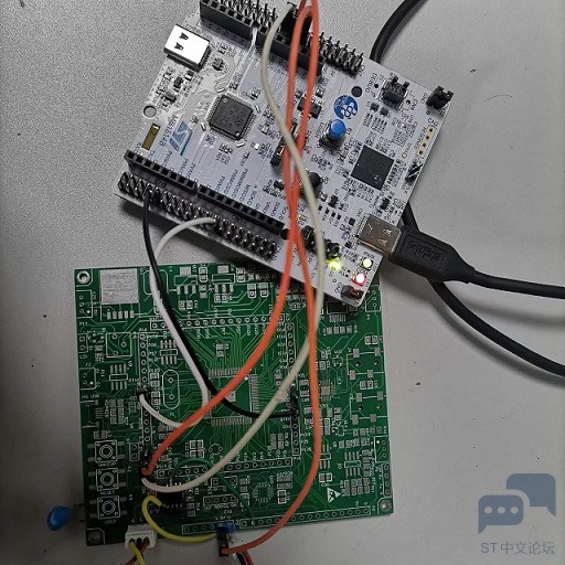

      最近工作有点忙,板卡的学习和测试稍有延迟。这次主要来测试该板卡的FDCAN功能。从datasheet上可以看到H503是有一个FDCAN接口的。这个总线通信接口当前用的比较多,所以需要好好学习和测试。现在FDCAN支持8Mbps,以前采购的芯片最高支持到5Mbps。     又把原来测试IC的部分翻出来,按照Power和Rx,Tx将MCU板卡和通讯部分进行连接,如图1所示:

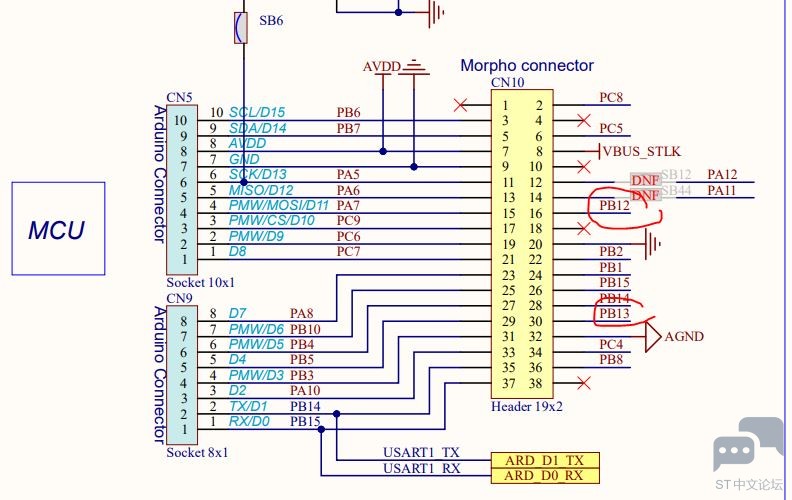

     主要用到PB12--CANRx,和PB13--CANTx两个FDCAN1接口,从板图上可以看到接口位置,如图2所示:% {0 S7 d6 p! n- _9 L6 e4 ~

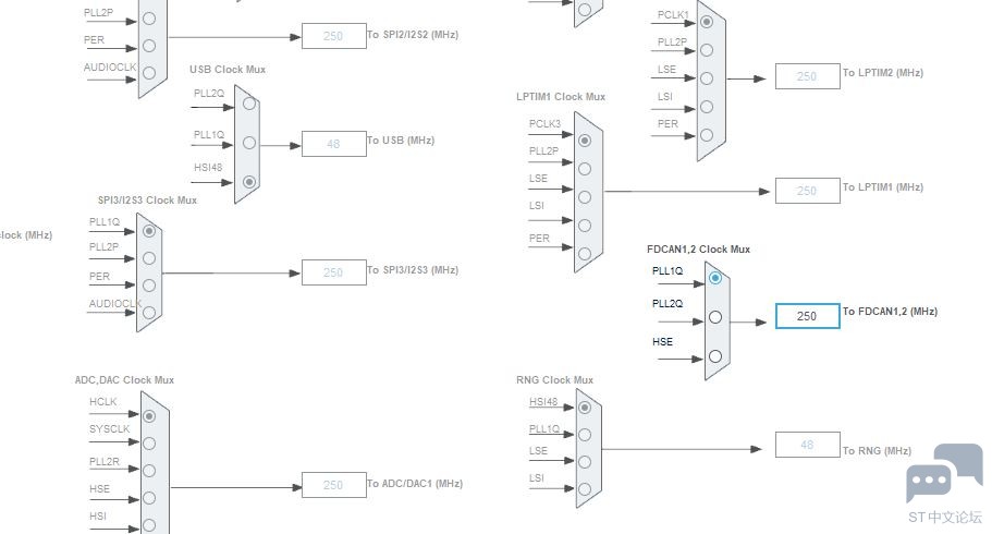

     好了,言归正传。下载的官方资料里并没有这部分的例程,所以测试思路基本还是先用Cubemx生成基本配置,其他接收滤波配置和发送配置再自己添加。H503是支持250MHz主频的。所以FDCAN的时钟也配置位250MHz,如图3所示:

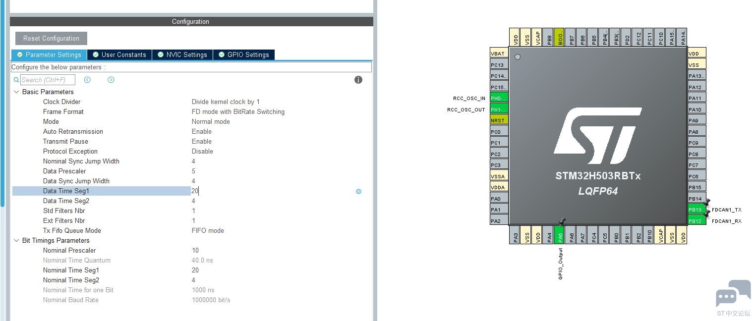

    FDCAN部分采用正常波特率位1Mbps,数据波特率位2Mbps。其基本配置如图4所示:

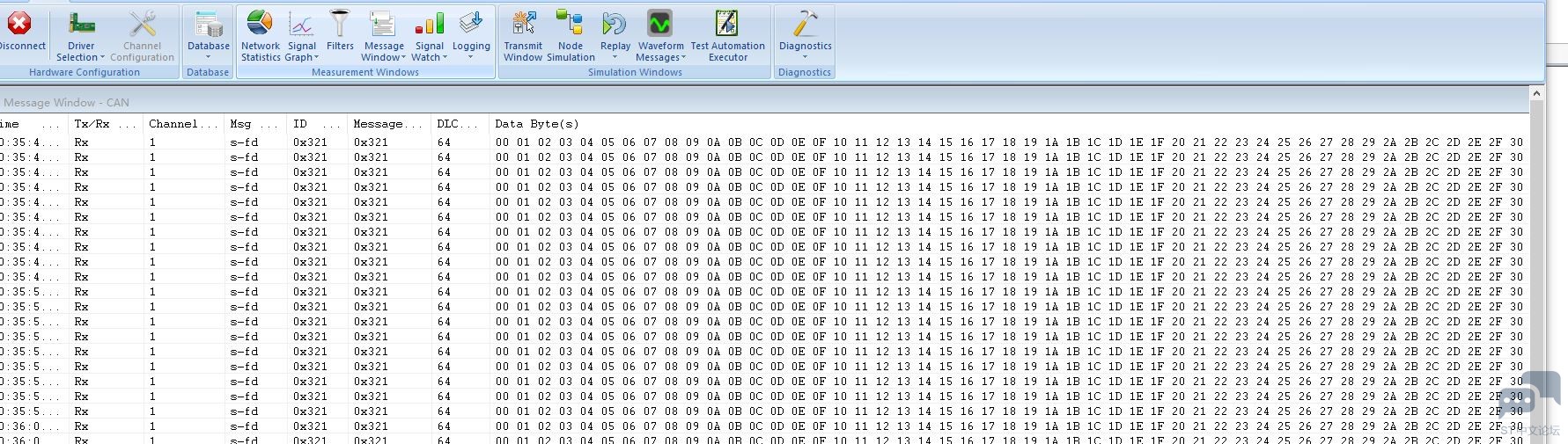

: Q1 H4 x# f1 E4 _' L  上位机测试软件正常接收,如图5所示:$ N1 b4 G  p) w' Z8 W
& K$ I/ ^+ c0 |& M图51 M9 W( \( Z( E
但是接收中断没有执行,故接收callback函数也没有执行到。暂时还没找到事故原因,配置应该都是正常的。找到原因后,再补充这部分。8 B5 E7 @* y; ~; E) {/ F
