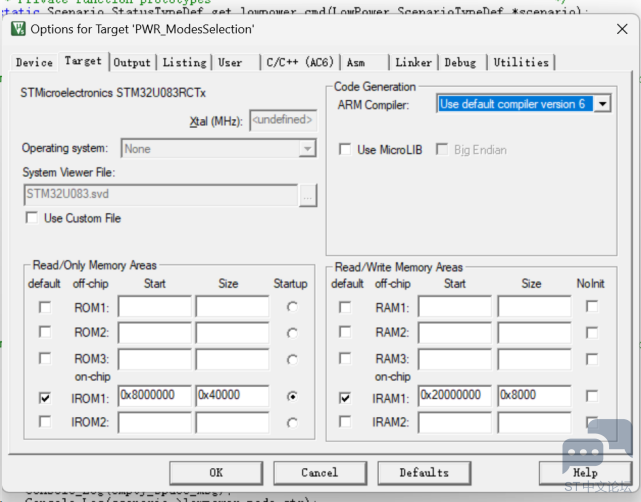

2、编译工具:MDK5.39 AC6

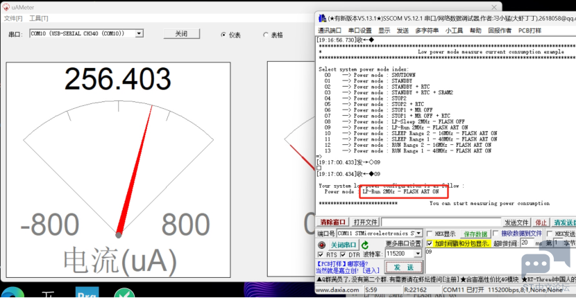

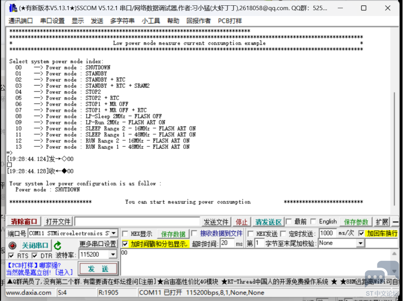

1、下载程序后,根据串口的提示,发送00-13来实现不同工作状态。

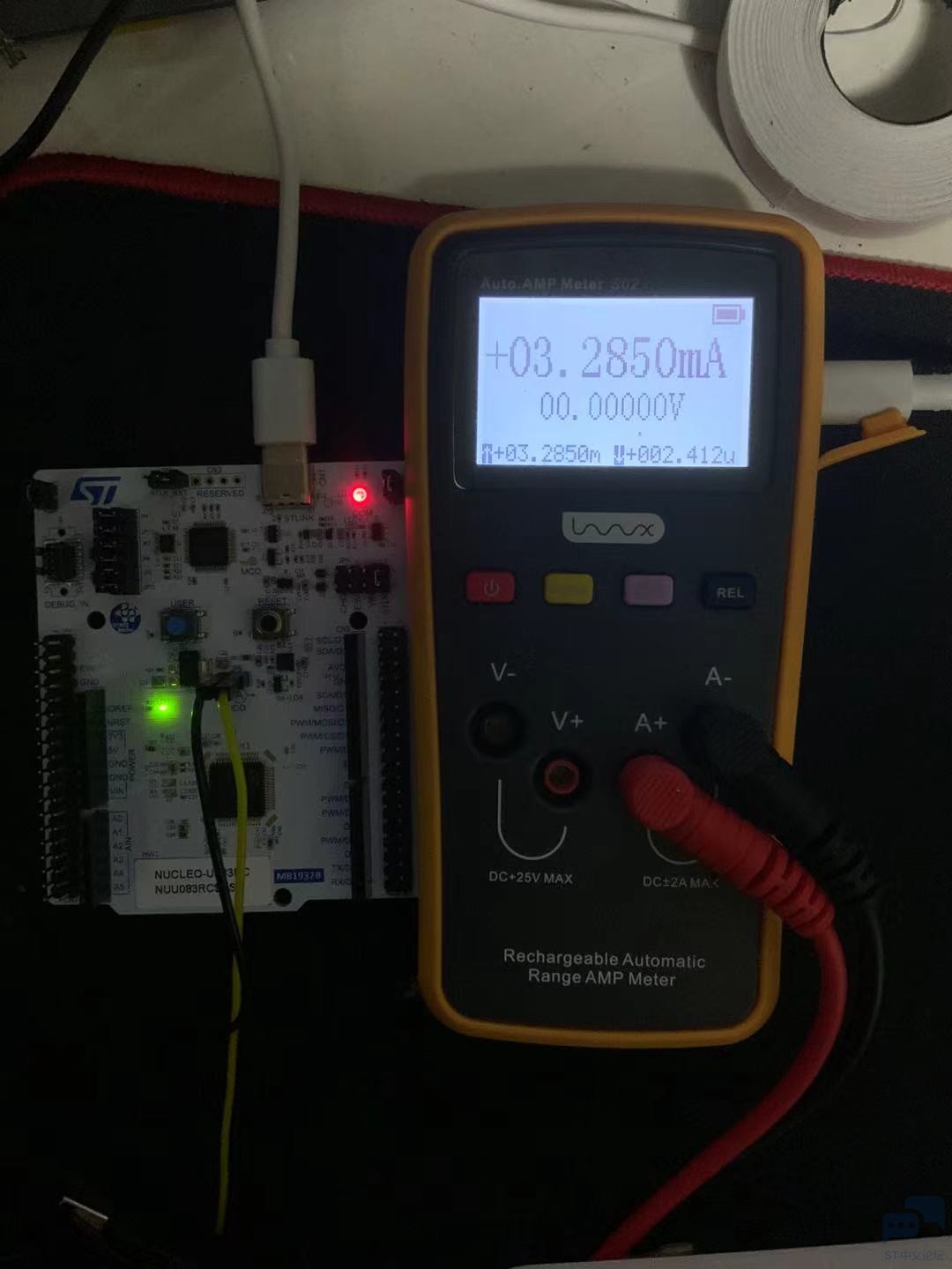

2、拨下开发板上的J5跳线,接入电流表进行观察并截图记录。

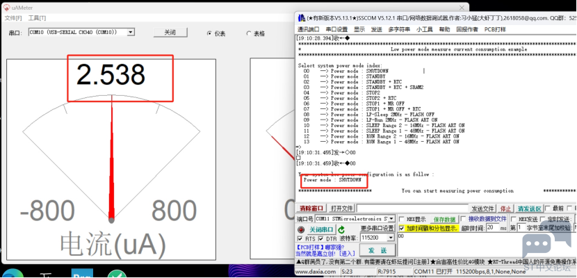

1、SHUTDOWN 。

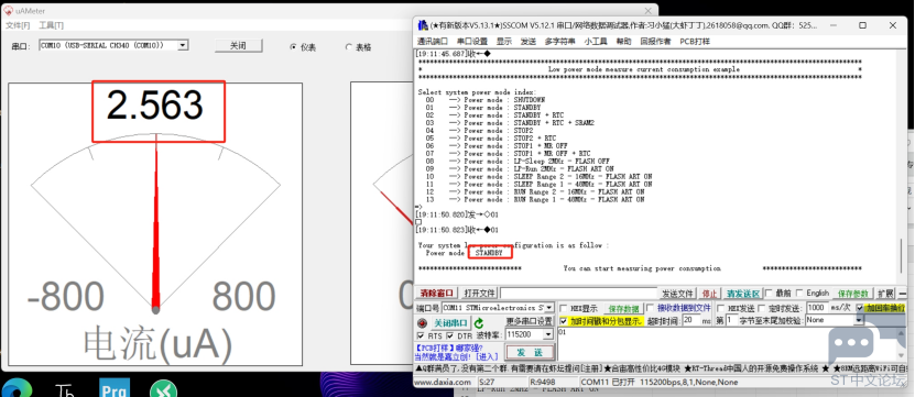

2、STANDBY

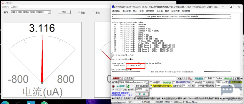

3、STANDBY + RTC

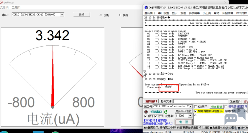

4、STOP2

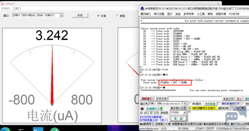

5、STANDBY + RTC + SRAM2

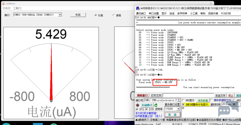

7、STOP1 + MR OFF

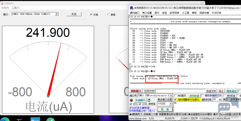

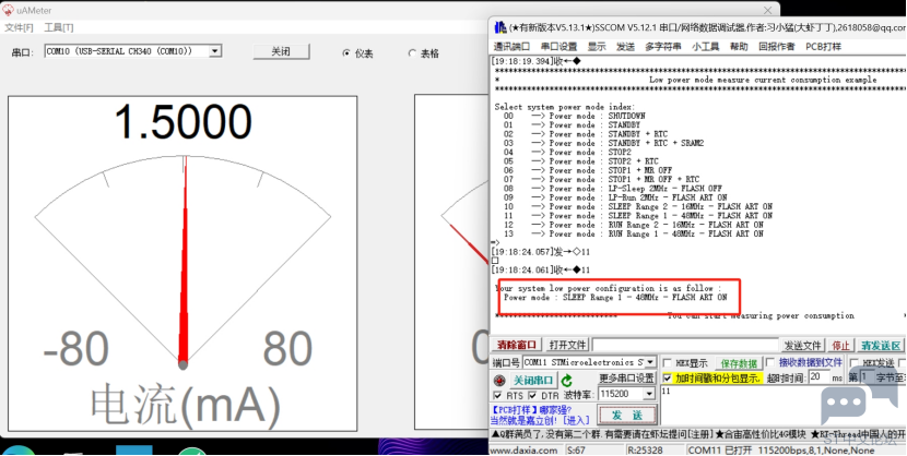

9、LP-Sleep 2MHz - FLASH OFF
10、LP-Run 2MHz - FLASH ART ON

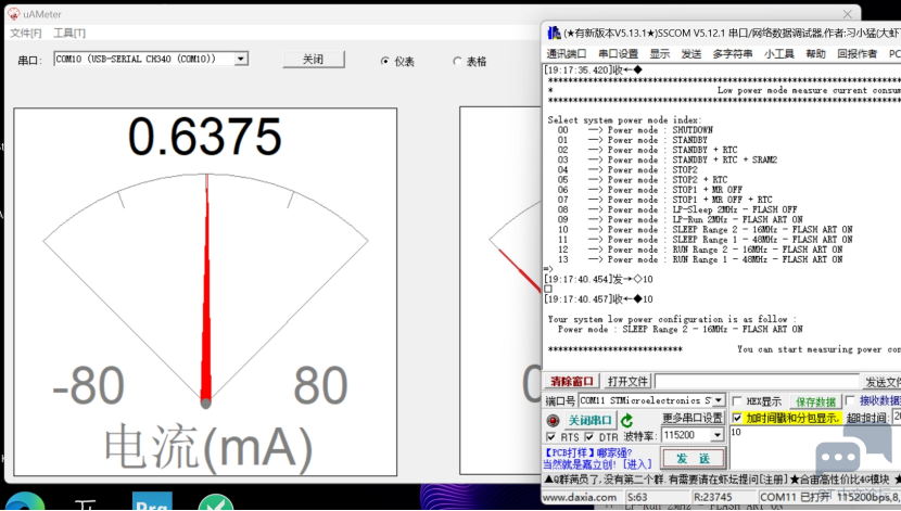

11、SLEEP Range 2 - 16MHz - FLASH ART ON
12、SLEEP Range 1 - 48MHz - FLASH ART ON

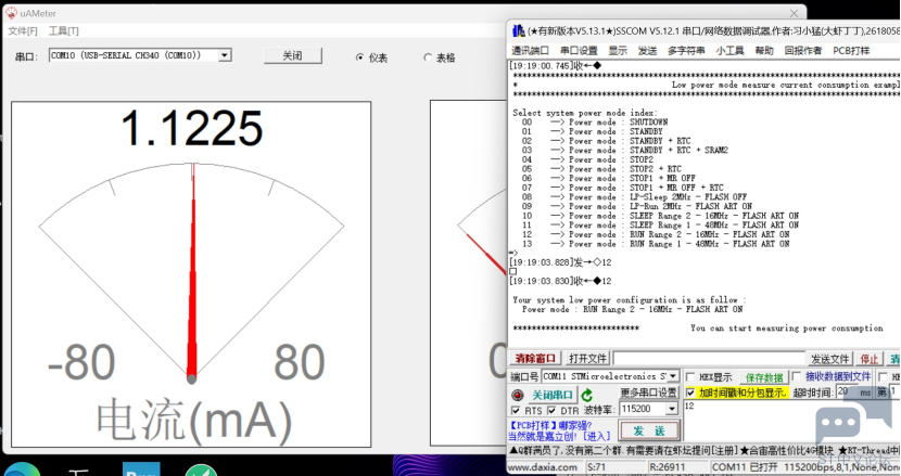

13、RUN Range 2 - 16MHz - FLASH ART ON

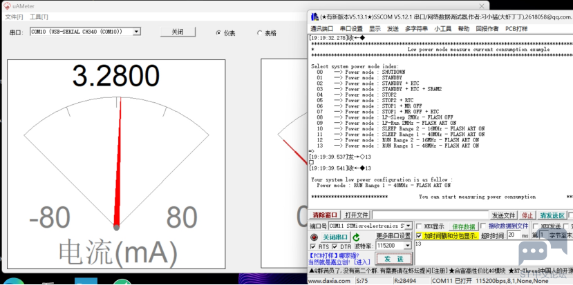

14、RUN Range 1 - 48MHz - FLASH ART ON

SHUTDOWN 2.53 uA 53.5 nA
STANDBY 2.56 uA 600 nA
STANDBY + RTC 3.1 uA 265 nA
STANDBY + RTC + SRAM2 3.2 uA 90 nA
STOP2 3.3 uA 1400 nA

STOP1 + MR OFF 5.4 uA 3.8 uA

LP-Sleep 2MHz - FLASH OFF 241.9 uA 150 uA
LP-Run 2MHz - FLASH ART ON 256.4 uA 240 uA
SLEEP Range 2 - 16MHz - FLASH ART ON 0.63 mA 1.05 mA
SLEEP Range 1 - 48MHz - FLASH ART ON 1.5 mA 1.3 mA
RUN Range 2 - 16MHz - FLASH ART ON 1.12 mA 1.15 mA
RUN Range 1 - 48MHz - FLASH ART ON 3.28 mA 3.75 mA

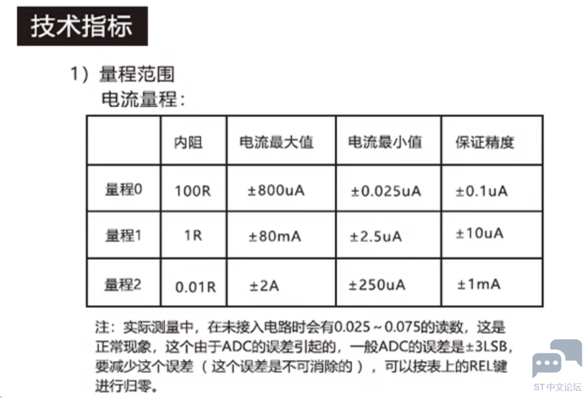

运行与低功耗的模式下面,基本与官方的数据手册一致,但是在stop模式下面,特别是关机与standby模式下面,相差比较大,没有得出与官方手册的功率一样,有可能是我的电流表的精度的问题。
