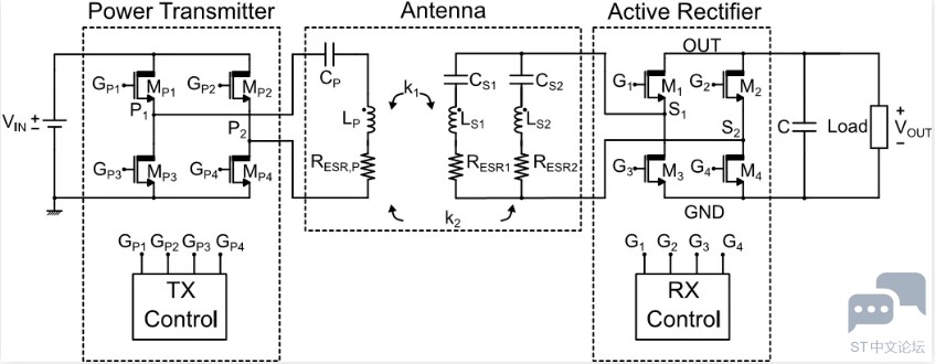

为了评估本文提出的设计方案的性能,我们用Cadence Virtuoso仿真工具评估了图1所示的完整的无线充电系统,其中包括输入电池、电能发送端(TX)模块、天线线圈、有源整流器、滤波输出电容和负载。为了模拟输出稳压模块(没有出在现本文提出的方案内)的效果,我们考虑在负载的地方连接一块电池,将输出电压VOUT设为目标电压值,即Qi充电是12V,AirFuel充电是20V。

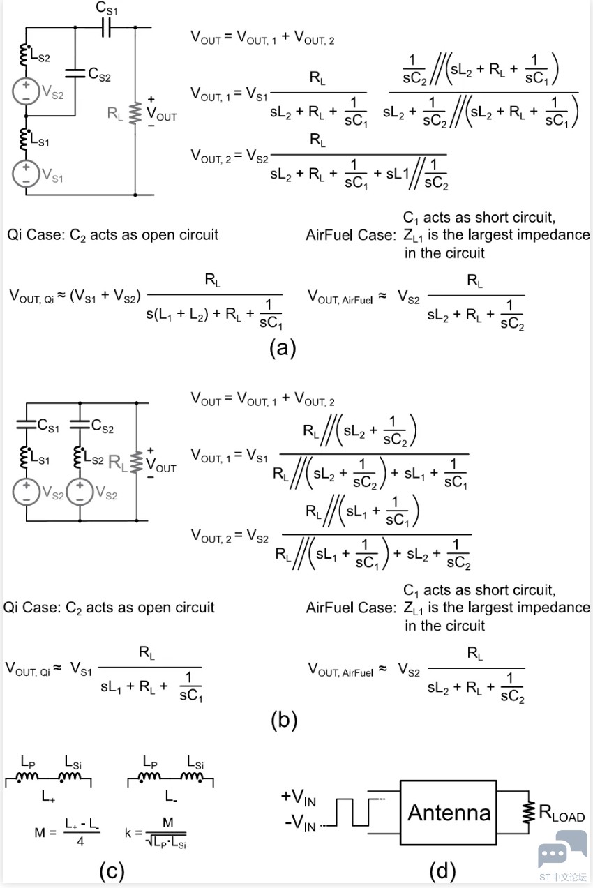

为了开发兼容AirFuel和Qi的双标准无线充电接收系统,需要使用两个独立的天线,通过单独选择电感值和Q因子,可以在两个不同的工作频率范围内最大限度提高效率。根据文献[2]提出的结构,两个天线可以整合成一个双天线结构,见图2 (a)。电容器C2在低频时可以近似为开路;大电容C1在高频时起到短路作用,L1的阻抗是电路中最大的。

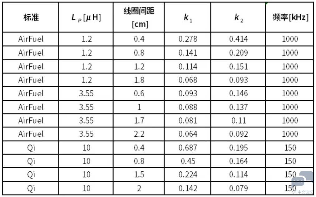

表1:线圈实际测量参数

通过这种方式可以组建两个串联谐振电路,一个是工作频率范围100kHz-300kHz的Qi标准低频谐振电路,由LS1+LS2和C1确定谐振频率范围;另一个是工作频率6.78MHz或其整数倍的Airfuel标准高频谐振电路,由LS2和C2确定工作频率。为了满足两个串联谐振频率,本文提出了图2 (b) 所示的天线配置,在Qi情况下,串联谐振频率由LS1和C1决定;在AirFuel情况下,串联谐振频率由LS2和C2决定。L1的值主要优化在Qi频率范围内工作;L2的值主要优化在Airfuel频率范围内工作;然后,选择与两个电感器对应的电容器C1和C2,以取得所需的两个谐振频率。
图1所示是本文提出的完整的天线配置,线圈采用的是市场上销售的标准线圈:接收端所选线圈LS1和LS2是Wurth Elektronik公司的760308101150电感线圈,电感分别是6.3µH和1.2µH [8];在Qi情况下,发送端线圈LP采用 760308101141  10µH电感线圈[9],在AirFuel情况下,考虑选用760308101150 1.2µH电感线圈或3.55µH感应板充电器 。
为了估算不同线圈对之间的耦合系数k1和k2,按照图2 (c) 所示的配置,将所选的两个线圈对齐,用LCR表测量两个线圈之间的耦合程度,把不同间距的耦合情况考虑在内,从而得出互感M和耦合系数k1。在求算AirFuel系统参数时,在LCR测量仪上选择最大频率1MHz,因为谐振频率设置在6.78MHz时,正常情况下频率不会出现显著变化。线圈测量参数如表1所示。

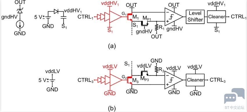

用功率开关管代替通常的二极管的原因是,功率开关管的压降更低,效率更高,特别是,NMOS的品质因数高于PMOS器件。图3 (a) 和图3 (b) 分别是高边功率开关和低边功率开关的有源整流方案内部电路示意图。在示例中,我们讨论了功率晶体管M1和M3以及开关节点S1的工作方式,这个方式同样适用于M2、M4和S2。比较器用于检测开关M1上的压降以及电流方向,比较器输出还需要采用一个类似于文献[7]提出的滤波电路来处理,最后获得功率开关的控制信号CTRLi。滤波电路的用处是消除比较器输出中的毛刺和杂散换向信号。比较器可以限值高边开关管和低边开关管驱动电压,因为节点S1在电能接收端接地GND和设计输出电压节点OUT之间切换,有可能超出了功率MOS的安全工作区,S2的功能类似。
特别是,在高边开关电路拓扑中,由于比较器的工作电压范围是在输出电压节点 OUT和节点gndHV之间,gndHV是设计输出电压减去一个齐纳二极管的压降,因此,需要对比较器正输入进行限幅处理,以确保工作电压不低于gndHV。通过晶体管MP1和电阻R1实现限幅功能:当S1切换至OUT时,MP1工作在三极管区域,相当于闭合开关;当S1切换至GND时,MP1在饱和区导通,并确保比较器正输入节点永远不会低于gndHV与MP1的源栅极电压之和;R1必须取值正确,才能限制流过MP1的电流。
对于低边开关管的情况,比较器负输入需要限幅,以免超过本地电源电压vddLV(假定是5V):这个功能是由MP3和R3实现的。事实上,与高边的MP1类似,当S1切换到GND时,MP3工作在三极管安全区域内,起到一个闭合开关的作用;当S1切换到OUT时,晶体管工作在饱和区域,将比较器负输入电压限制在MP3的栅源电压。高边开关电路需要电平转换器,因为比较器的电源电压范围是在OUT和gndHV之间,而滤波器和驱动器电路的电源电压是在自举电源电压vddHVi和Si之间。

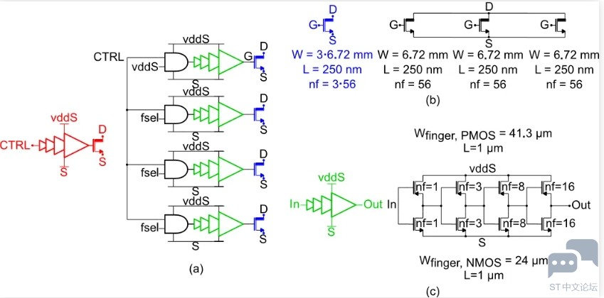

AirFuel和Qi两个标准工作频率和目标输出功率值不同(Qi是40W,Airfuel是10W),为了兼容这两个无线充电标准,功率MOS晶体管及其驱动电路必须能够重新配置。一方面,在Qi情况下,工作频率低,开关损耗可以忽略不计。因为设计目标是实现更高的输出功率,所以需要大尺寸的MOS器件,最大限度地减少导通损耗;另一方面,在AirFuel情况下,工作频率较高,开关损耗很大,因此,优先选用尺寸较小的晶体管,以最大限度地减少寄生电容。
本文提出的可重新配置的功率开关和驱动电路是采用90nm BCD工艺设计,如图4 (a) 所示。该电路由四个驱动器和四个功率MOS模块组成,可以通过与门根据数字信号fse选择驱动器和功率模块。在功率MOS模块内有三个并联子模块,每个子模块都包含一个栅宽6.72-mm、栅长250nm、56个fingers(nf)如图4 (b) 所示。驱动模块由4级反相器链构成,fingers数量(nf)是1-3-8-16,NMOS栅宽24μm,PMOS栅宽41.3µm,NMOS和PMOS的晶体管长度都是1 µm,如图4 (c) 所示。
在Qi情况中,fsel是高电平,四个模块全部工作,控制信号CTRL驱动模块工作,构成一个由12个并联子模块组成的等效功率开关;在AirFuel情况中,fsel是低电平,只有第一个模块被激活,控制信号CTRL驱动该模块工作,而剩余的三个模块关闭,因此,这三个功率开关是关断状态。这种方法使有源整流器能够适应两个充电标准的功率要求。

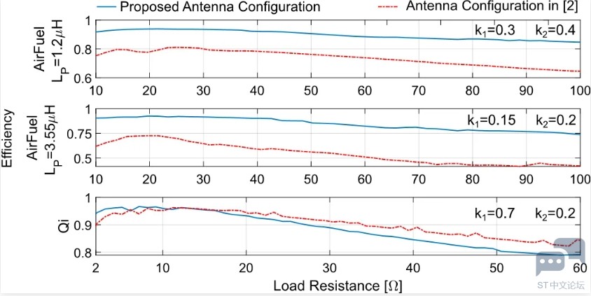

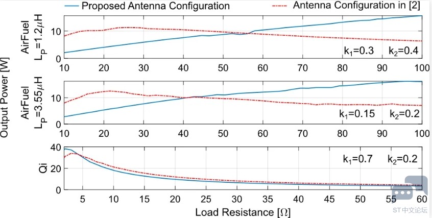

图5和图6分别描述了两种天线配置仿真测试的输出功率和效率在不同负载范围的曲线。不难发现,本文提出的天线配置在Qi情况中的性能媲美文献[2]中提出的天线配置;在AirFuel情况下,效率性能表现更高,在整个负载电阻范围内表现出更高的效率,并且在负载电阻较高,负载电流较低时,输出功率明显更高,这非常契合消费类应用的无线充电设计目标。把本文提出的天线配置和有源整流电路放到完整的无线充电系统内,如图1所示,然后用Cadence Virtuoso仿真工具测试这个无线传输系统。

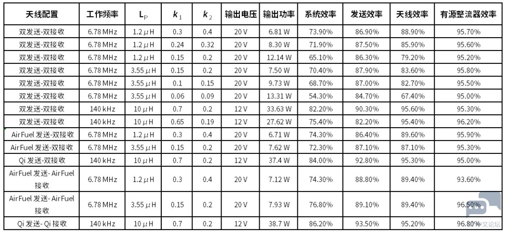

考虑到电能发送结构的差异,仿真测试所用的双标准发送端与本文提出的接收端采用相同的可重新配置驱动器和功率MOS开关管。仿真测试还使用了单标准发送端,其驱动器和功率MOS尺寸是按照Qi或AirFuel技术要求专门定制的。此外,我们还仿真测试了两个完整的单标准专用无线充电系统,其中发送端和接收端都是根据Qi或AirFuel专门设计的,这个单标准仿真为双标准性能评测提供一个参考基准。仿真测试输入电压12V,负载是电池电压,AirFuel情况是20V,Qi情况是12V。
系统仿真所用的天线参数是线圈的实际测量结果。表2汇总了各种情况下的仿真结果,提供了不同模块的详细效率数据。显而易见,双标准有源整流电路在所有情况下都保持出色的效率,比标准专用解决方案低1.5%。此外,本文提出的天线配置在大多数情况下效率表现良好(高于82%),只在磁场耦合度很低时,效率才会较低。

▲图5. 输出功率仿真结果(输出功率与负载电阻RLOAD是函数关系)
▲图6. 效率仿真结果(效率与负载电阻RLOAD是函数关系)
