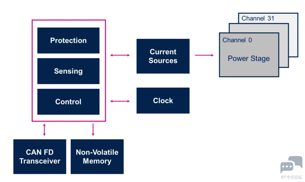

L99LDLH32是一款有32个稳流源的高边配置线性稳流器,如图1所示。
智能照明驱动器框图
智能照明驱动器框图
▲图1:智能照明驱动器框图
L99LDLH32的每个输出通道都有单独的电流源,能够将电流从1 mA调整到15 mA。这种电流调节功能是通过每个通道专用的8位数模转换器(DAC)实现的。电流设置参数保存在芯片的非易失性存储器内,这样设计有利于动态重新配置电流输出,以满足实时电流需求。此外,L99LDLH32能够在内存中保存单个灯串的设置,从而实现一致且可重复的光输出,这对于整个车辆照明系统保持均匀亮度至关重要。亮度均匀一致不仅是出于美观的目的,对于需要精确控制亮度的安全相关功能也很重要。
独立电流设置功能使L99LDLH32驱动器能够单独控制LED灯和OLED面板的每个像素,精确校准面板上各个区域的亮度,根据具体需求定制灯光图案和光影效果。这种精细控制提供了卓越的调节精确度和自适应性,这对于复杂的照明设计至关重要,对动态显示应用特别有用。

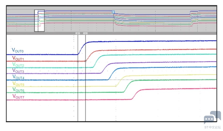

该器件引入了一种照明通道开通轻微延迟方法。驱动器是按顺序开启每条照明通道,而不是同时开通所有通道。本文提供了通道0至7顺序开通的演示波形示例,这些图示说明输出电压与输出电流行为一致(参见图2)。
采用逐渐延迟开通方法的通道输出电压上升沿测量值
▲图2:采用逐渐延迟开通方法的通道输出电压上升沿测量值
只用一个专用数据位即可启用或禁用所有通道的延迟开通功能,使设计人员能够根据每个应用的特定要求灵活地定制照明系统的性能。该功能减少了同时开关全部通道导致的潜在电磁能量浪涌,从而降低了电磁干扰影响其他车载电子系统的风险。

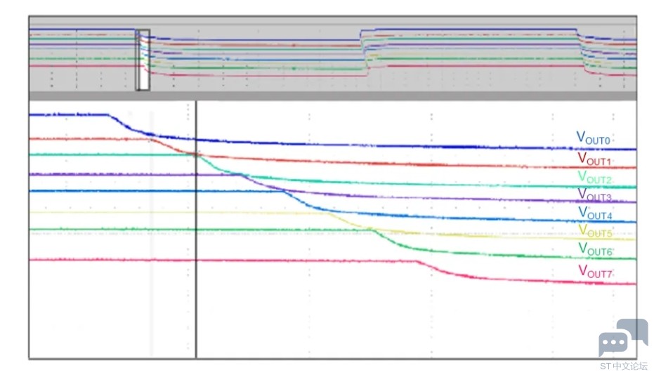

除了能够管理输出电压的上升沿之外,L99LDLH32还能够以相同的精准度调节下降沿。图3描述了这种均衡的电压过渡控制方法。
采用延迟开通方法的通道输出电压下降沿的测量值
▲图3:采用延迟开通方法的通道输出电压下降沿的测量值
此外,L99LDLH32还确保输出电压在通道开关期间平稳过渡。此功能有助于减轻系统承受的电应力,并且有助于增强EMI性能。然而,为了有效地利用此功能,需要更高的数据带宽。先进的CAN(控制器局域网)FD(灵活数据速率)照明协议支持高达1Mbit/s的数据带宽,可以满足这一要求。

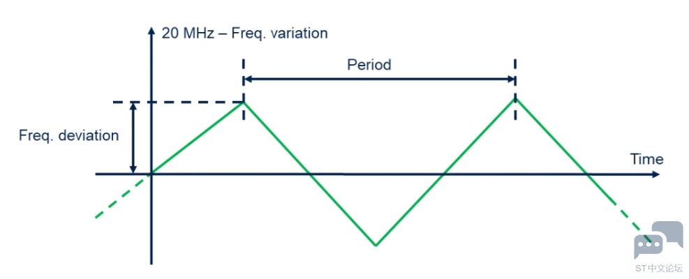

此外,该器件内部还集成了时钟抖动功能,以提高EMI抑制效果。具体来说,这个技术在嵌入式20 MHz振荡器上应用三角波,如图4所示。
振荡器抖动曲线
振荡器抖动曲线
▲图4:振荡器抖动曲线
三角波形对振荡器频率产生抖动效应,将噪声分散在更宽的频率范围内,把基频和高阶谐波能量分布在更宽的带宽上,可以降低在任何单一频率时产生的噪声峰值振幅。抖动技术有助于过滤噪声并有效降低芯片的整体EMI影响。

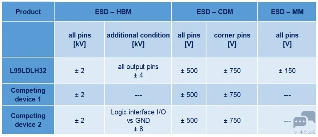

通过比较L99LDLH32与主要竞品,我们可以看到ST驱动器的ESD防静电性能防更为出色(表1)。
ESD性能比较
ESD性能比较
▲表1:ESD性能比较
比较分析表明,虽然L99LDLH32及其市场同类产品的所有引脚都符合HBM的± 2 kV水平的基准ESD保护,但L99LDLH32的输出引脚将ESD电压提高到± 4 kV,因此表现出色。这种卓越的保护对于汽车 LED灯和OLED面板特别有利,它们对于刹车灯、转向灯和其他信号装置等汽车安全功能至关重要。L99LDLH32输出引脚强大的抗ESD静电放电能力是一项重要功能,可防止ESD导致过早的灯光故障或功能异常,从而确保这些重要组件的可靠性。
对于汽车工程师和设计师来说,L99LDLH32的先进的ESD防护功能是一个重要的考虑因素,在担心有ESD问题的汽车环境中,它可以为汽车照明系统增加一道耐用性和可靠性保障。
