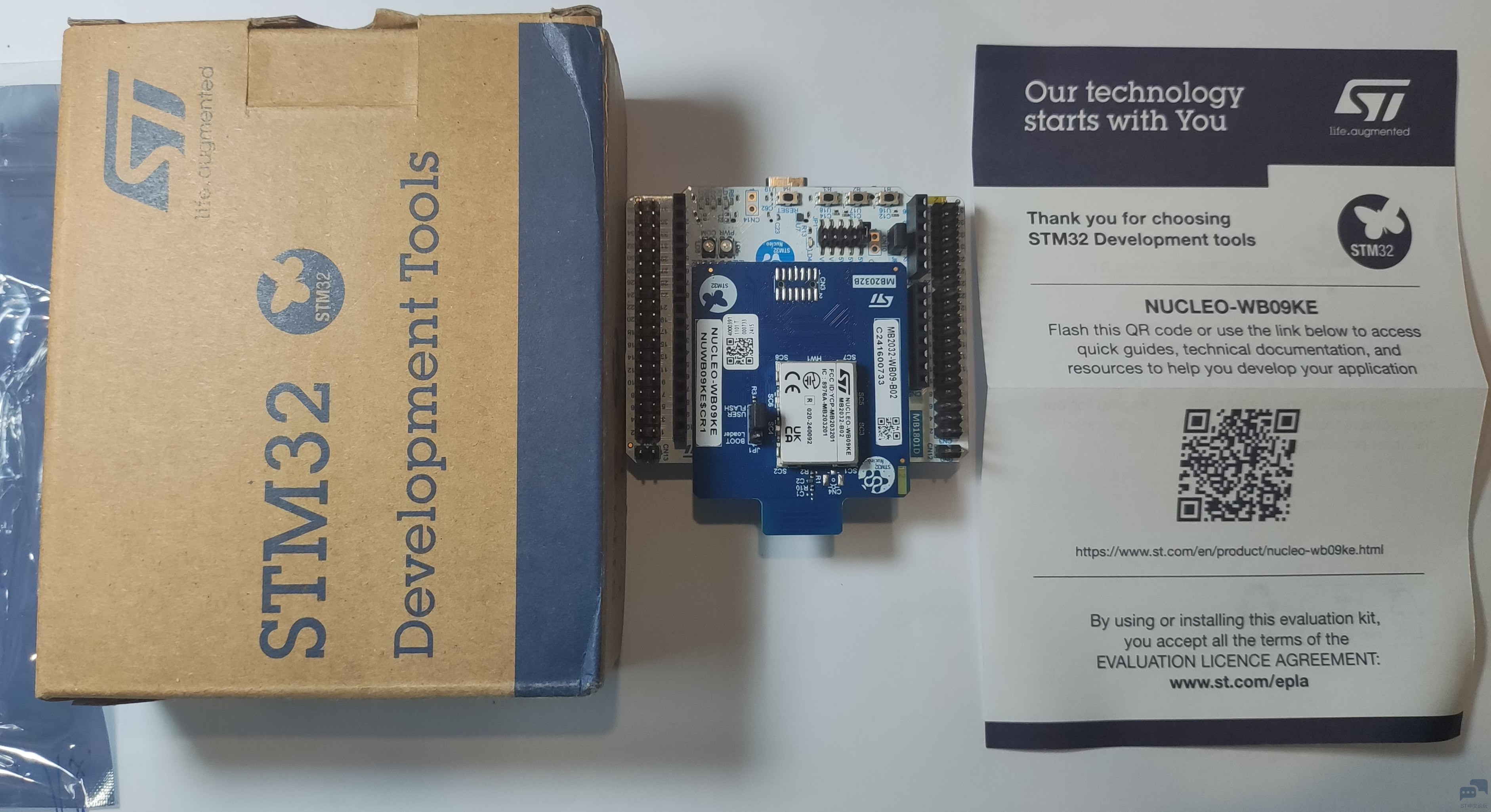

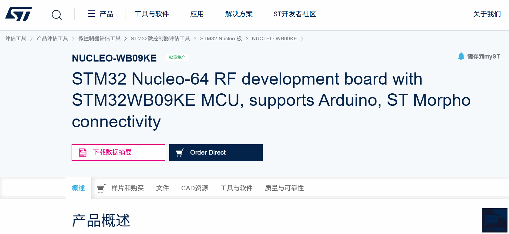

ST 一如既往的简约包装,瓦楞纸盒,内部填充蜂窝牛皮纸用以固定开发板,减缓运输过程中的振动。开发板置于防静电袋内,以保护板载器件避免静电伤害。说明书上的二维码链接,指向开发板官网 NUCLEO-WB09KE .

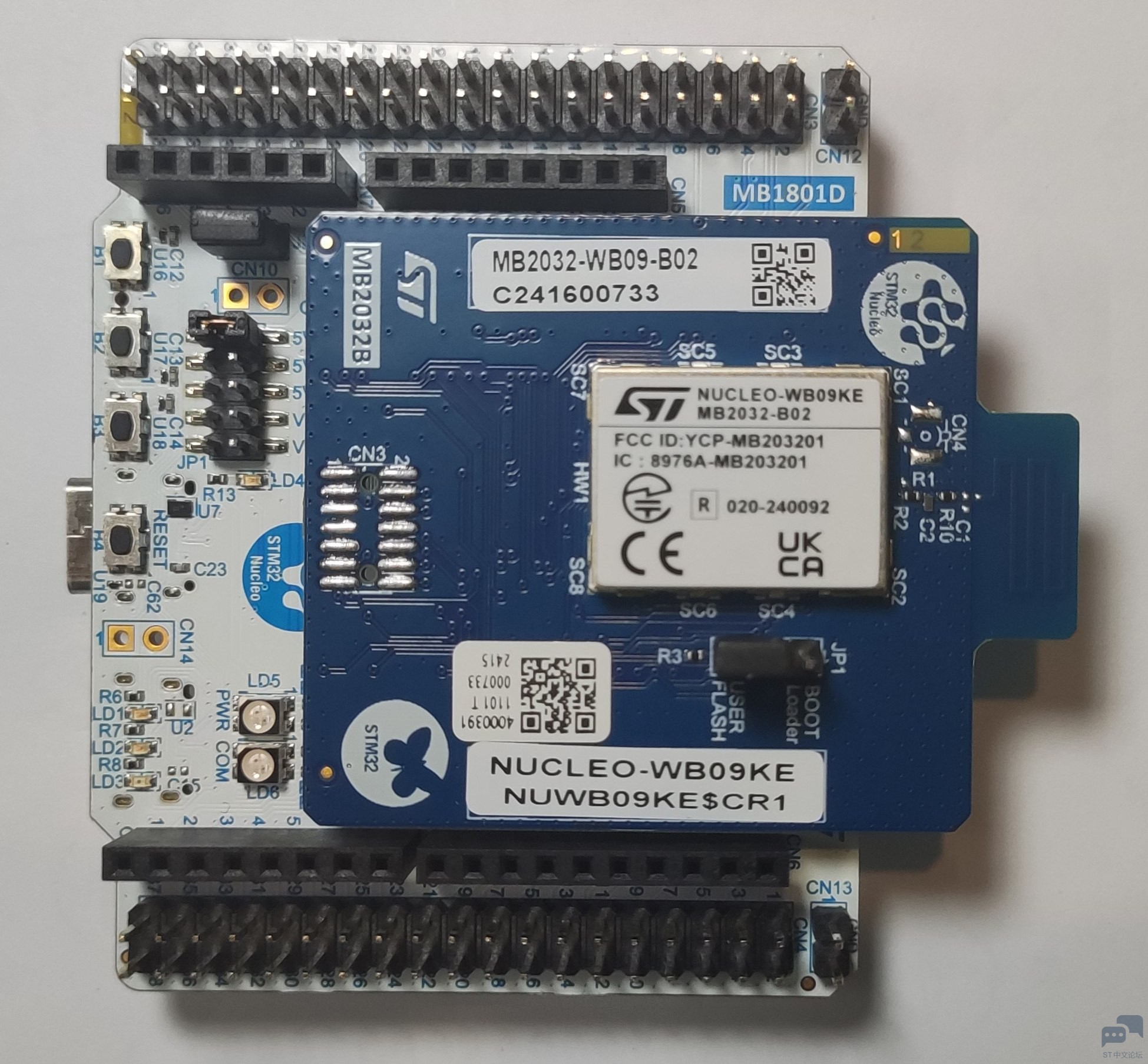

实物展示
描述
NUCLEO-WB09KE 是一款低功耗蓝牙®和超低功耗板,嵌入了符合低功耗蓝牙® SIG 规范 v5.4 的强大且超低功耗的无线电。

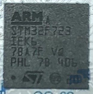

主控芯片为 ARM 架构 STM32F723IEK6 ,性能强悍。
ARDUINO® Uno V3 连接支持和 ST morpho 接头允许通过多种专用扩展板轻松扩展 STM32 Nucleo 开放式开发平台的功能。

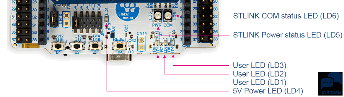

  • 三个用户 LED
  • 3 个用户按钮和 1 个复位按钮

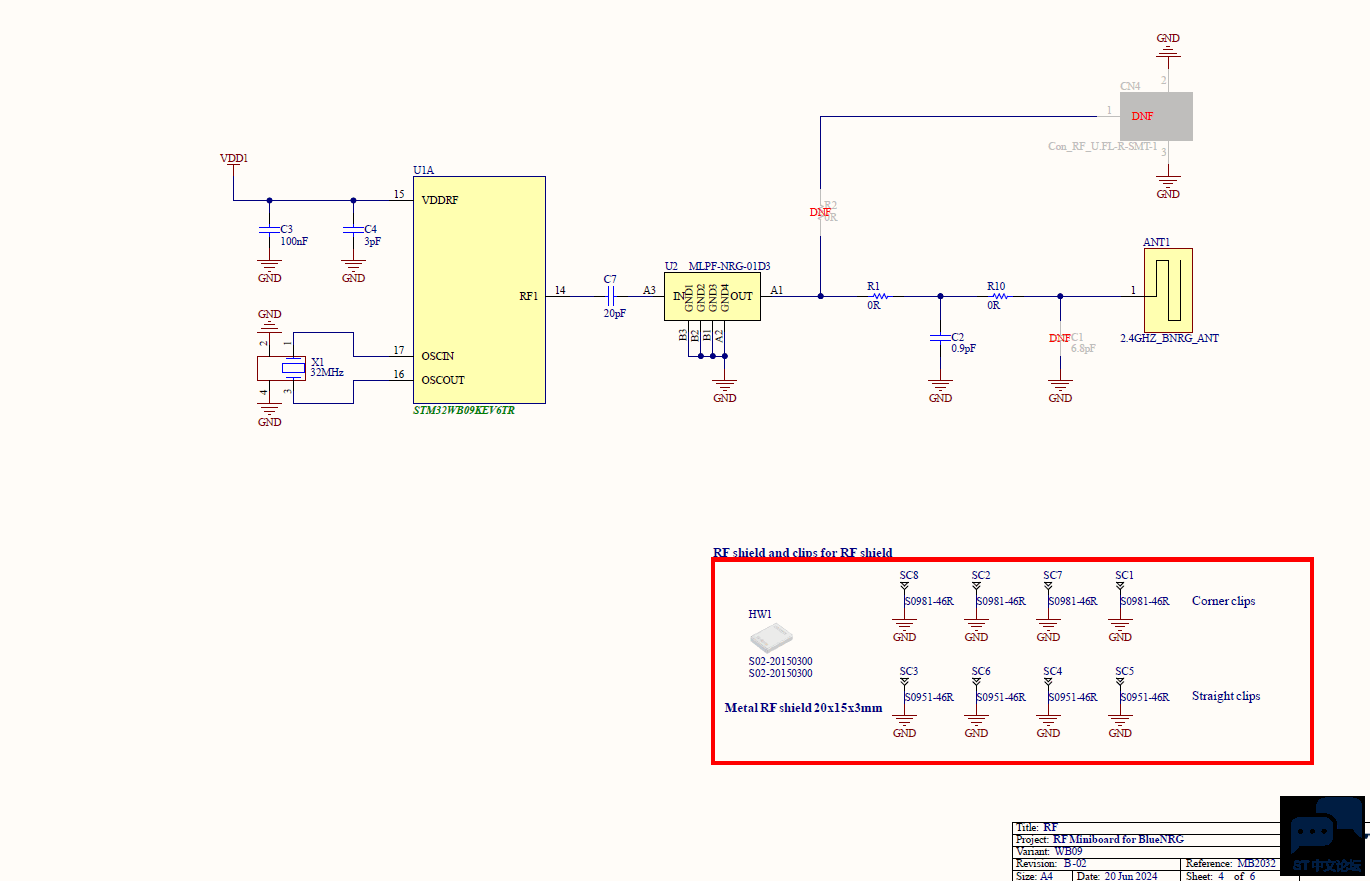

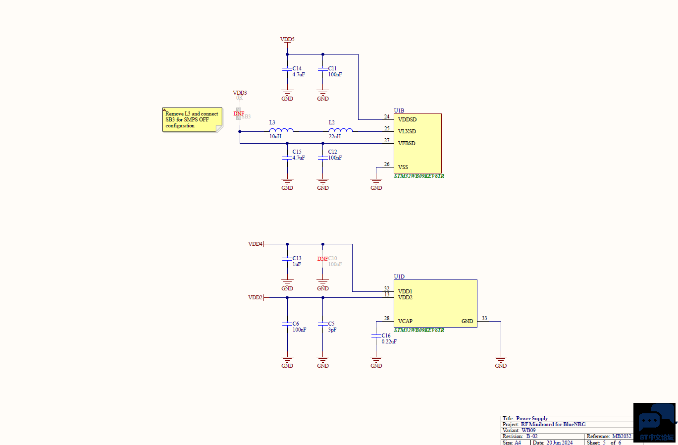

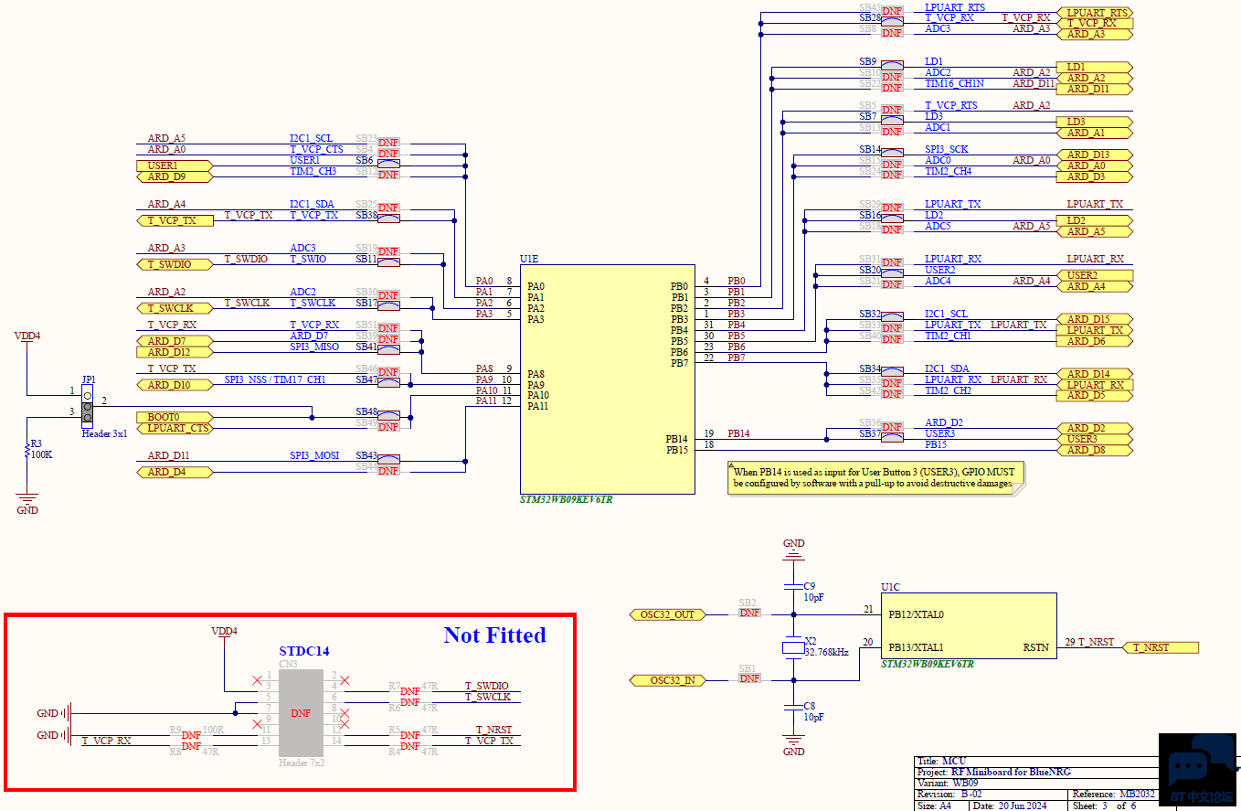

原理图

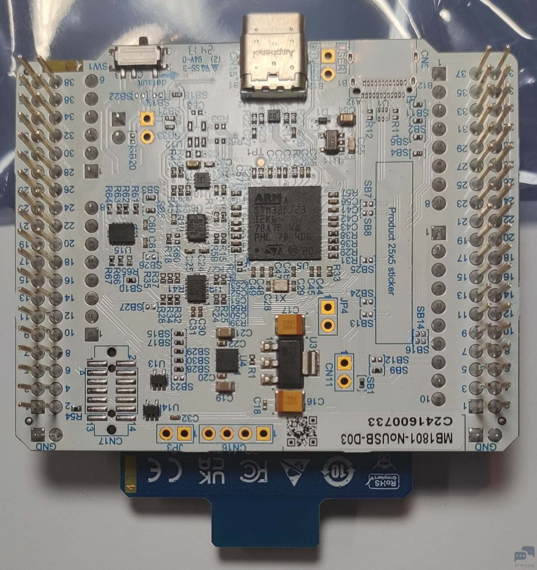

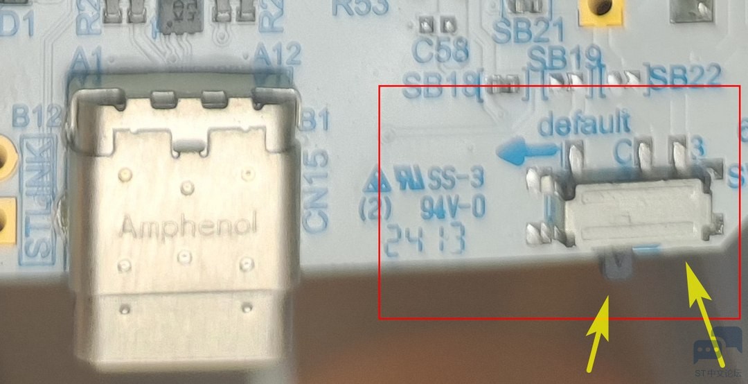

Type-C接口旁边的拨动开关功能如下
  • 位置 [1-2]:这是默认位置。电压源是提供 3.3 V 电压的 U4 LDO
  • 位置 [3-2]:电源是注入 VIN、5V_EXT 或 VEXT 的电压,具体取决于 SB20、SB21、SB22 和 SB33 配置。强烈建议永远不要使用此配置,因为没有系统来确保电压值正确。
详见:用户手册 .

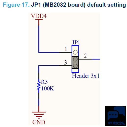

    • 若采用 SWD 烧录模式,则应连接 2-3 排针,即连接 USER FLASH;
    • 若采用 UART 方式烧录,则应连接 2-1 排针,即连接 BOOT Loader。

  • 注意拨动开关应置于默认位置 [1-2]

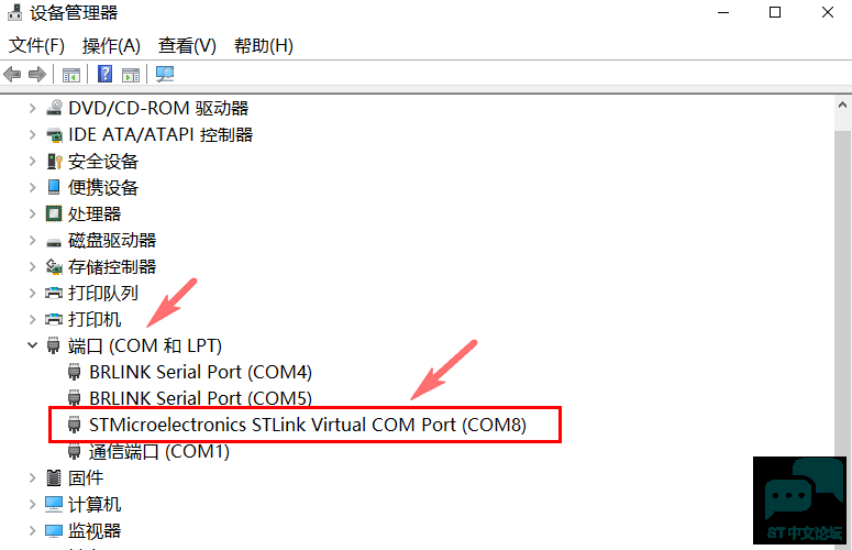

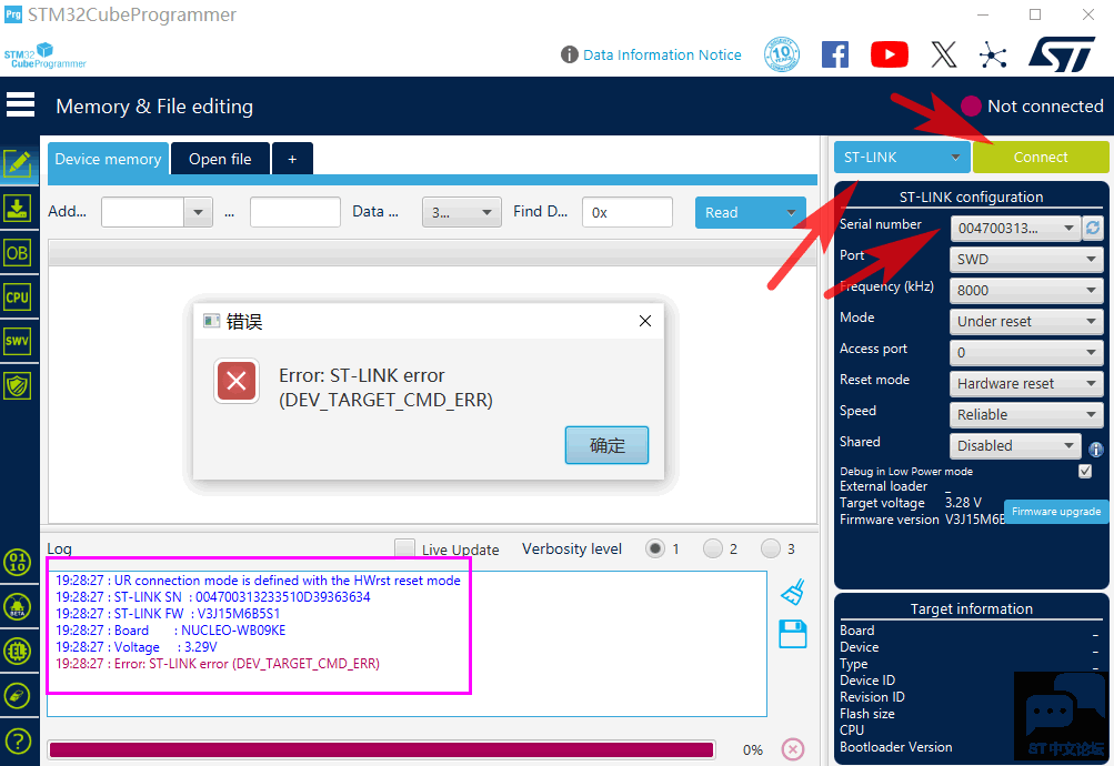

  • 若出现 Type-C 数据线连接开发板,设备管理器无法识别端口的情况,可尝试 ****更换数据线** 的方法,识别信息如下**

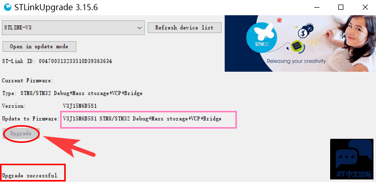

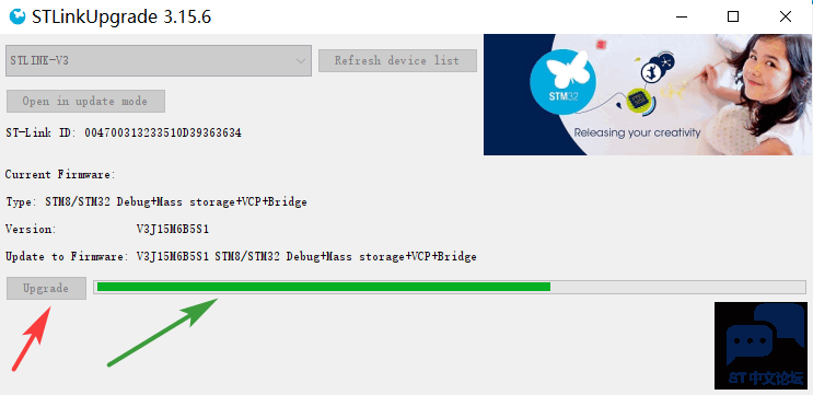

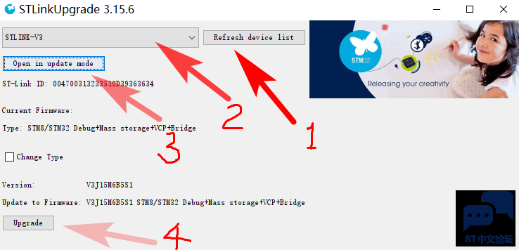

ST-Link 固件更新
成功识别端口后,使用 STM32CubeProgrammer 软件对板载 STLink 进行更新,
点击 Firmware upgrade 按键,选中目标端口,
点击 Open in upgrade mode,再点击 Upgrade 按钮执行升级操作。
升级成功

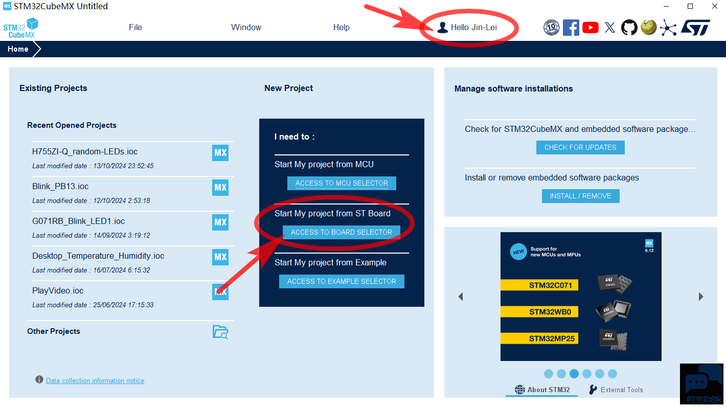

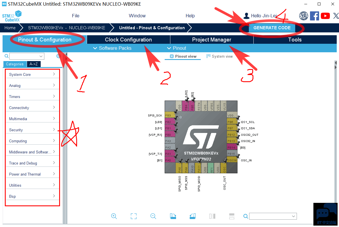

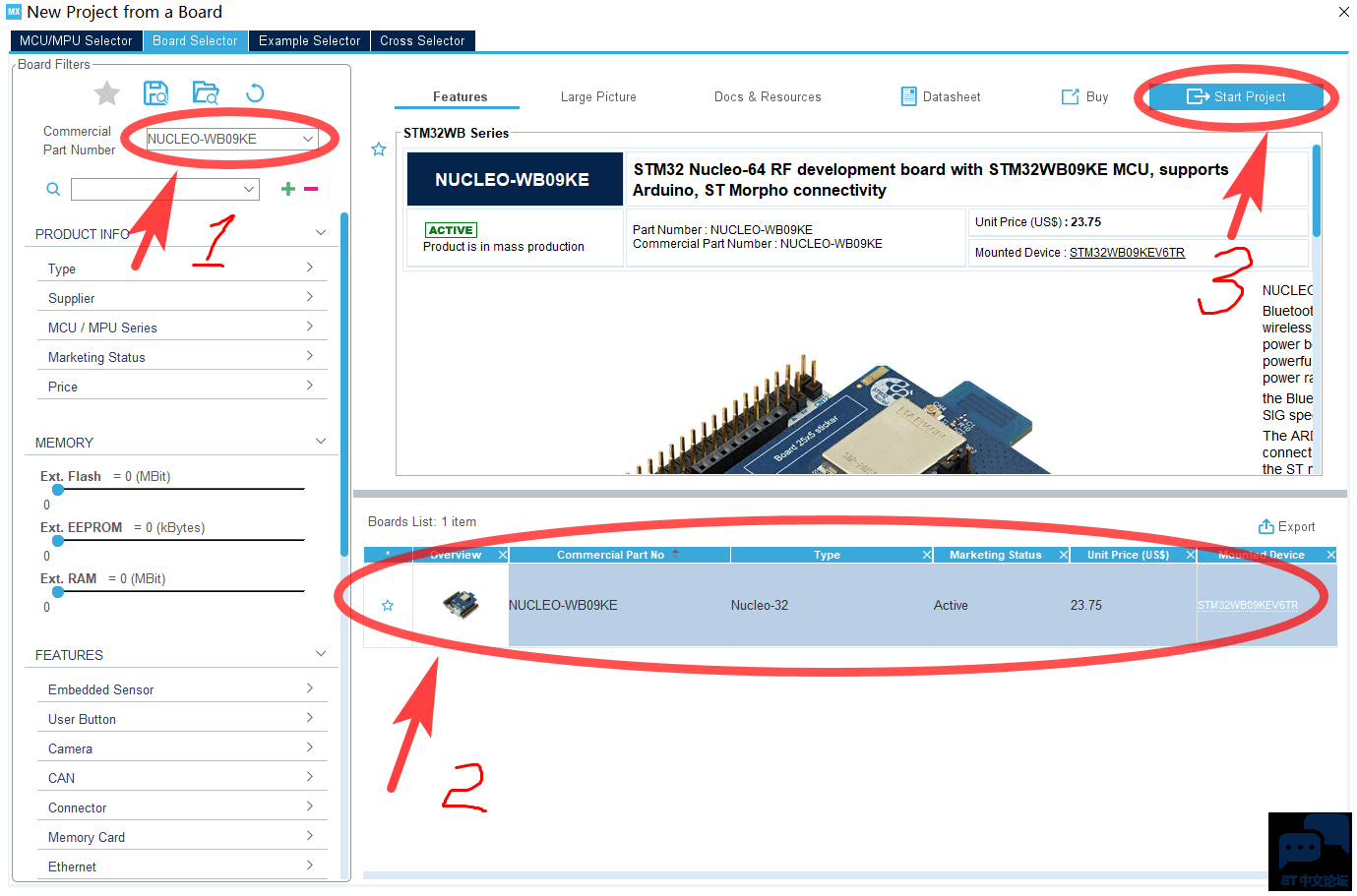

下载和安装 STM32CubeMX 和 STM32CubeWB 软件
选择新建开发板工程,此时软件会对已有库文件进行自动检测、更新、下载、安装
输入型号检索目标开发板 - 单击选定目标板 - Start Project
进入图形配置界面,点击目标 GPIO 引脚即可选择对应功能并实现定义;
左侧选项可对系统核心、定时器等进行具体配置;

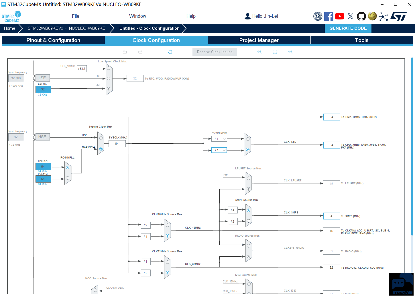

之后进行时钟配置

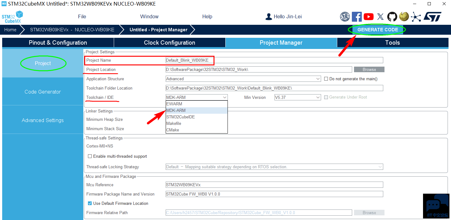

进入工程管理,实现文件保存自定义配置
点击右上角 Generate Code 生成对应 IDE 工程文件,并弹窗打开工程,即可进行二次开发。

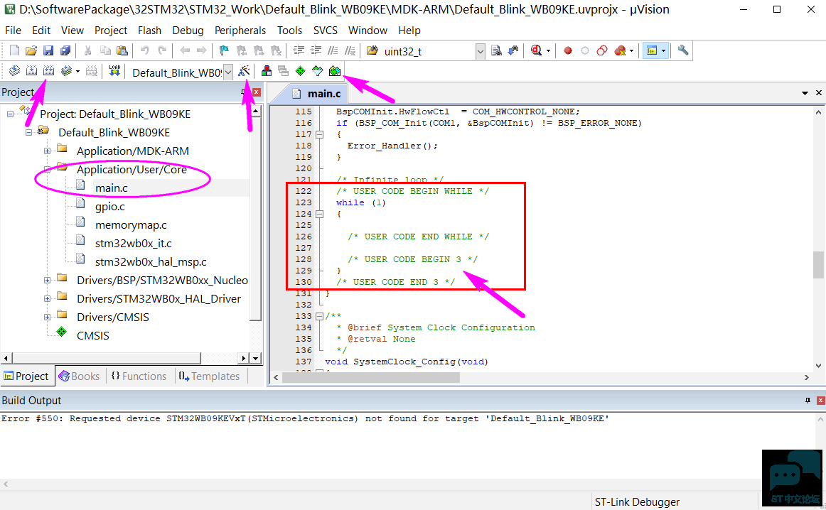

Keil Debug 设置

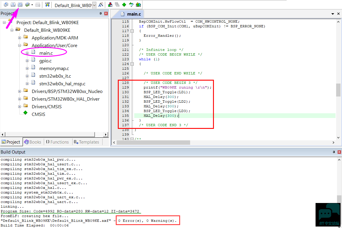

若选择 MDK-ARM 作为编译器,则使用 Keil 打开工程文件,
若 Keil 未检测到工程对应的设备库文件,则自动开启下载,待其下载安装完成即可关闭 Pack Installer,也点击菜单栏中的快捷按钮进入,检索缺失的包安装即可。
在 Application/User/Core 文件夹下打开 main.c 文件
在 /* USER CODE BEGIN 3 */ 和 /* USER CODE END 3 */ 之间添加目标代码。

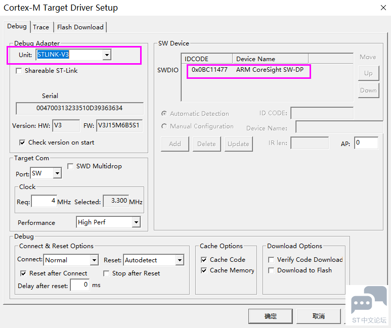

点击魔术棒进入 Options for target 进入 Debug,选择 ST-Link Debugger,点击 Setting,进行如下配置
注意到 SWDIO 能够正确识别芯片 ID 代码和设备名称,表明此时可进行程序调试和下载。
代码
main.c 文件主循环中添加闪灯程序如下
/* USER CODE BEGIN WHILE */
  while (1)
    /* USER CODE END WHILE */
    HAL_Delay(500);
    HAL_GPIO_WritePin(GPIOB, LD_RED_Pin|LD_BLUE_Pin|LD_GREEN_Pin, GPIO_PIN_RESET);
    HAL_Delay(500);
    HAL_GPIO_WritePin(GPIOB, LD_RED_Pin|LD_BLUE_Pin|LD_GREEN_Pin, GPIO_PIN_SET);
或
  while (1)
        printf("WB09KE runing \r\n");
        BSP_LED_Toggle(LD1);
        HAL_Delay(300);
        BSP_LED_Toggle(LD2);
        HAL_Delay(300);
        BSP_LED_Toggle(LD3);
        HAL_Delay(300);

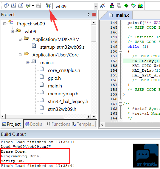

点击 Rebuild 按钮编译程序。
程序烧录

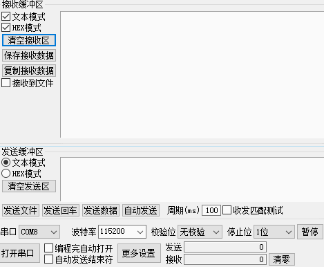

串口打印
