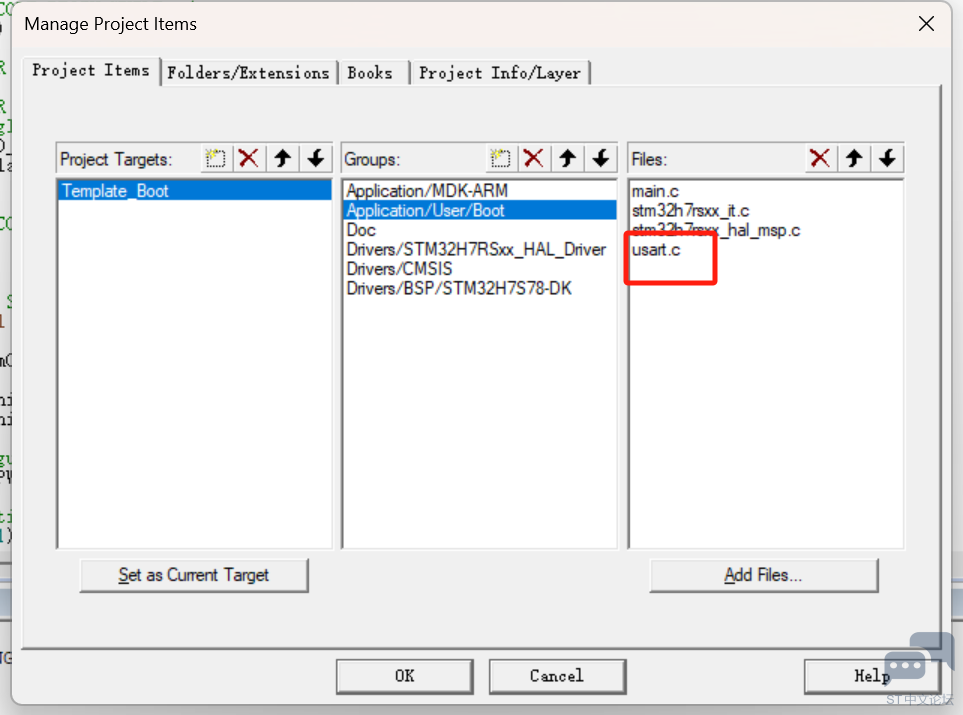

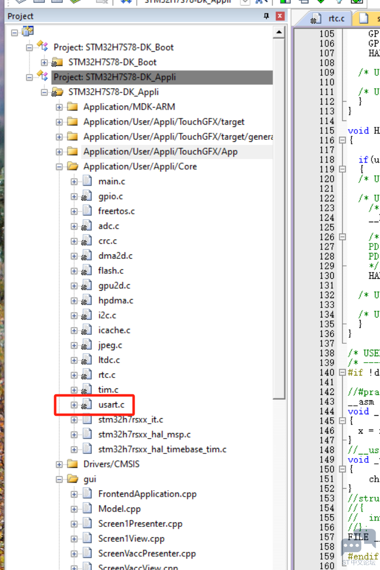

3、将usart.c/保存,然后就可以直接把这两个工程添加到新的工程中,同时把usart.c添加到工程。

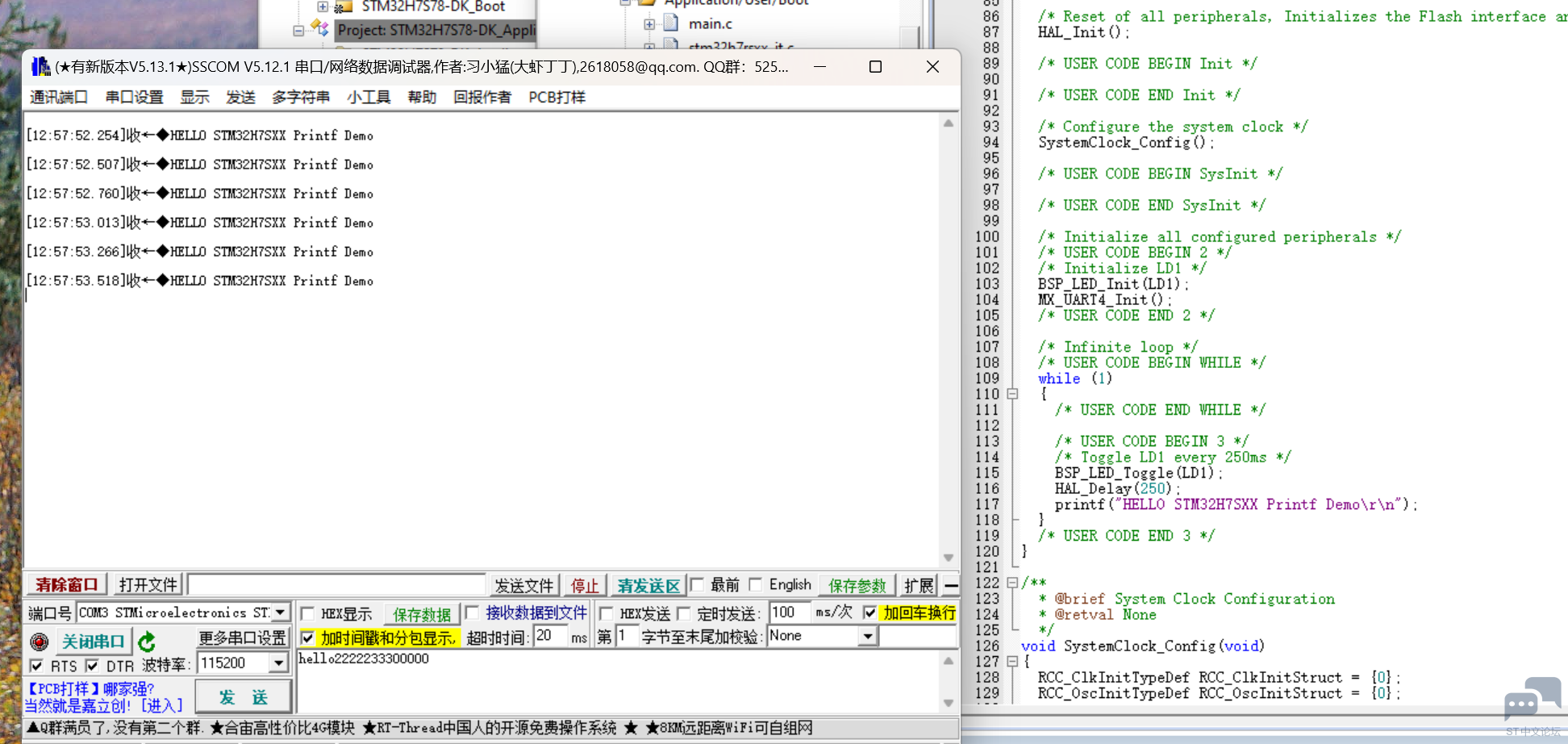

4、将工程引入到main.c中,添加初始化MX_UART4_Init();再添加测试代码并下载好后,就可以快速实现printf了:
