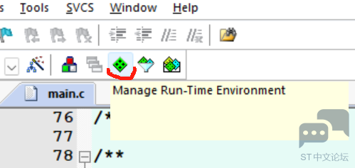

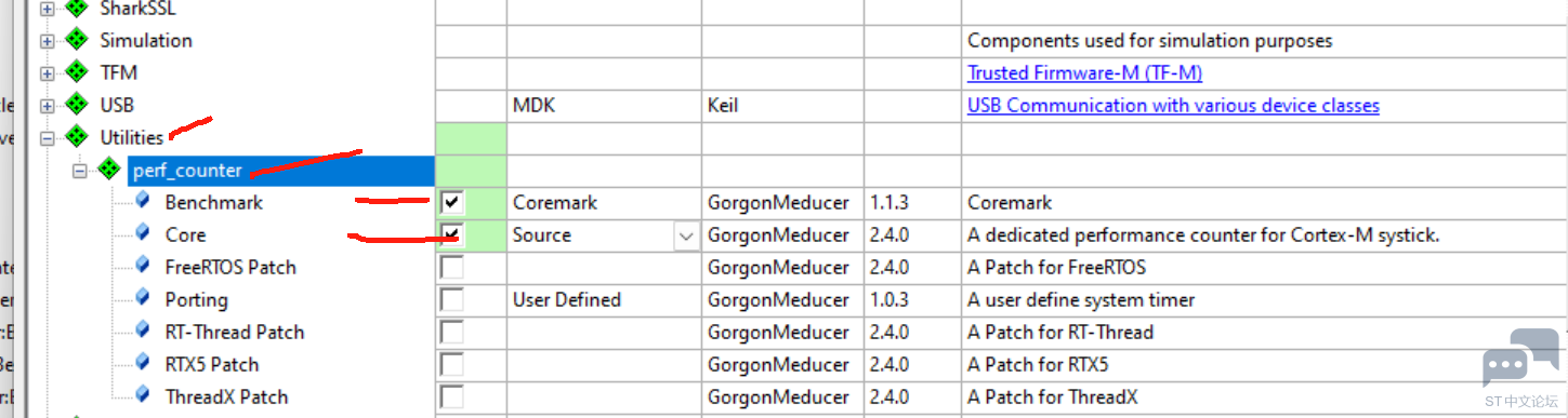

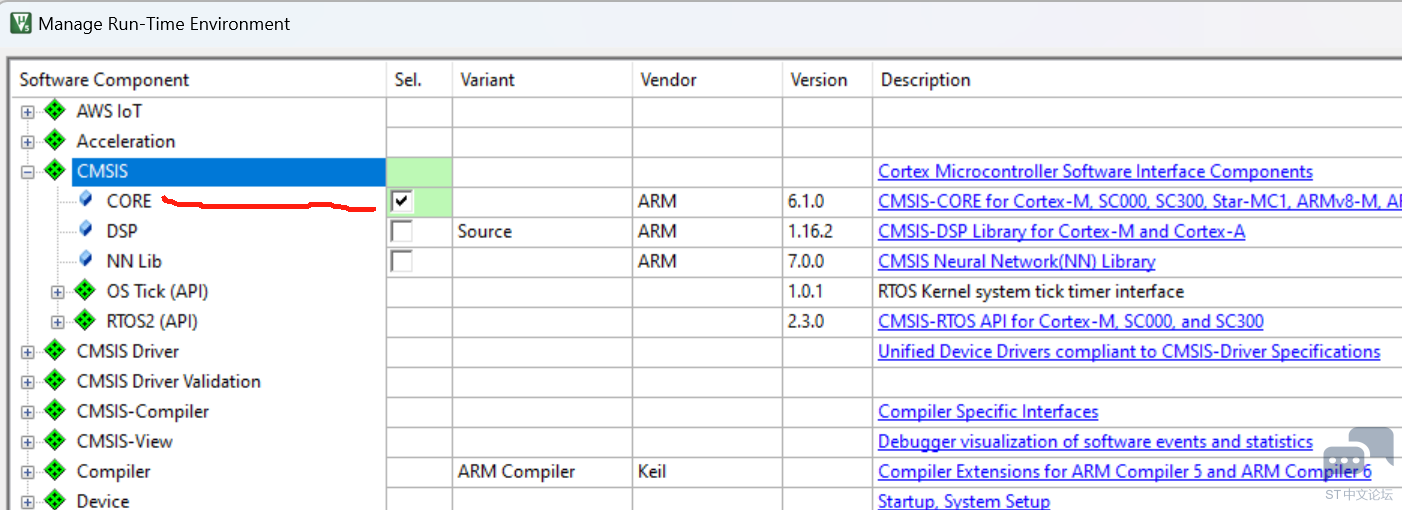

点击这个东西
然后选中它
往下拖,照着选中下面两项

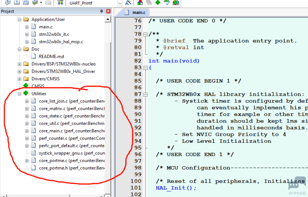

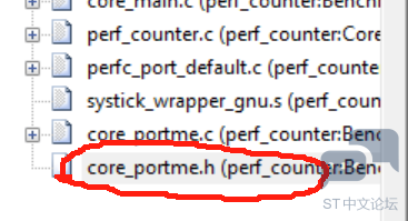

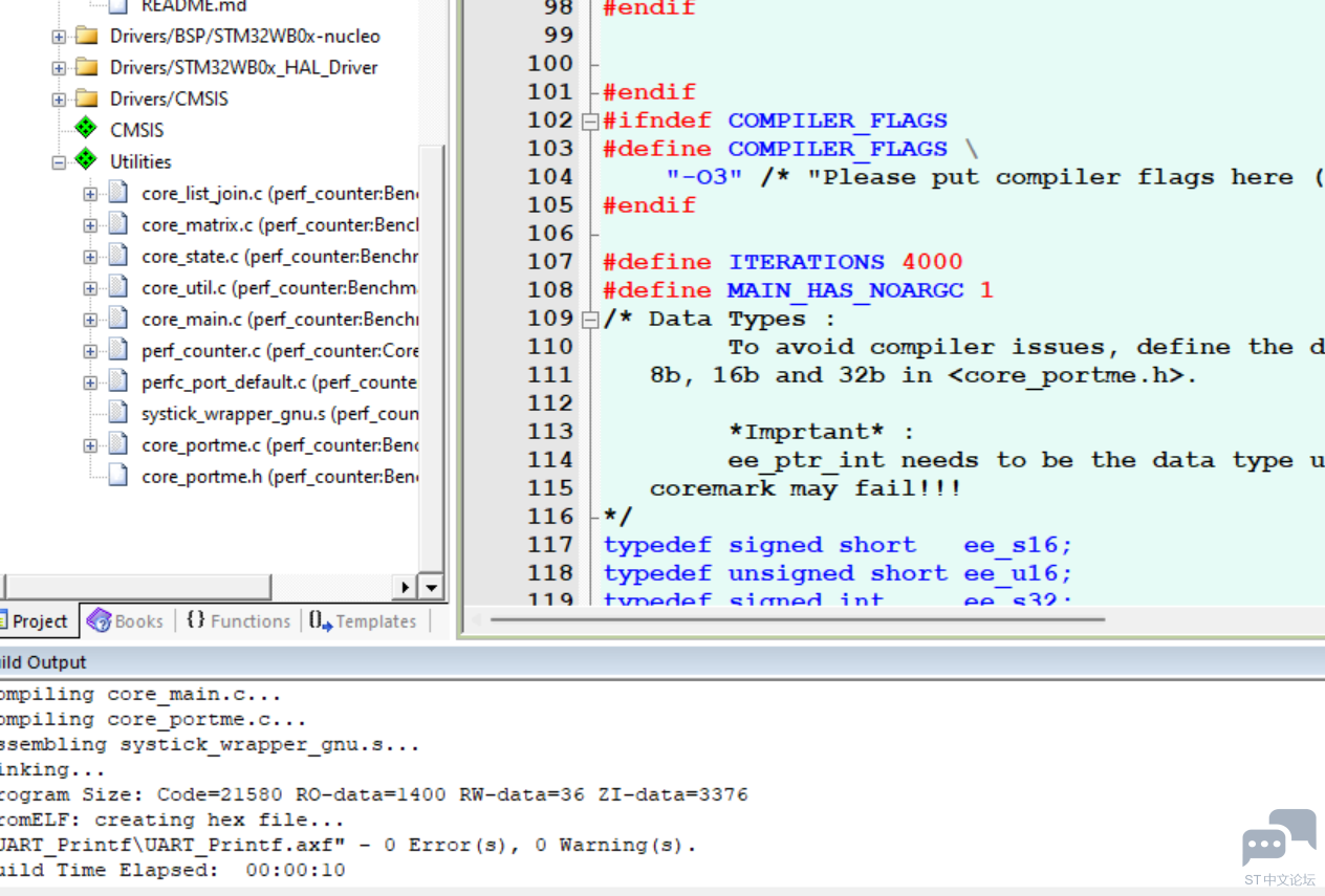

点击OK后,你会发觉KEIL里文件如下

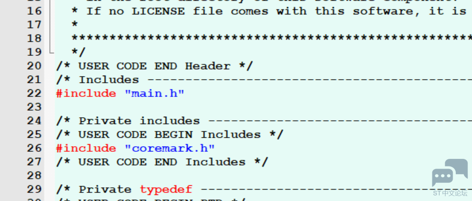

接下来,添加头文件依赖
include "coremark.h"

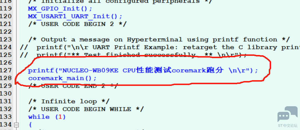

在
/ USER CODE BEGIN 2 /
/ Output a message on Hyperterminal using printf function / // printf("\n\r UART Printf Example: retarget the C library printf function to the UART\n\r"); // printf(" Test finished successfully. \n\r");
printf("NUCLEO-WB09KE CPU性能测试coremark跑分 \n\r"); coremark_main(); / USER CODE END 2 /
添加
注释掉原来的两行串口打印函数

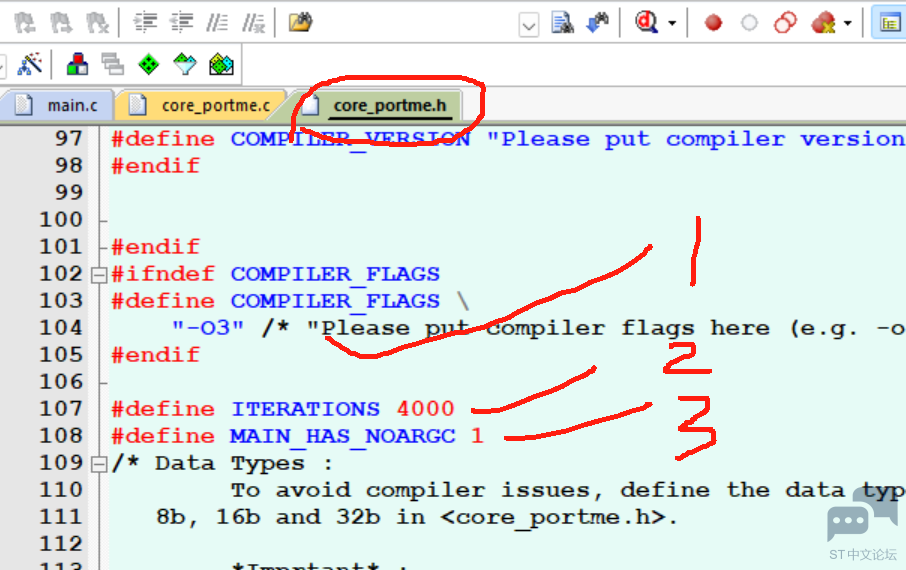

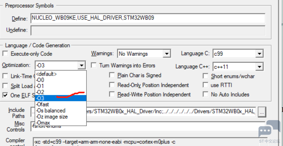

这里关键有个注意的点
需要再这个头文件中添加3个宏定义

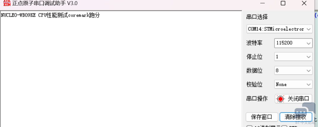

通过板载的st-link烧录到板子上

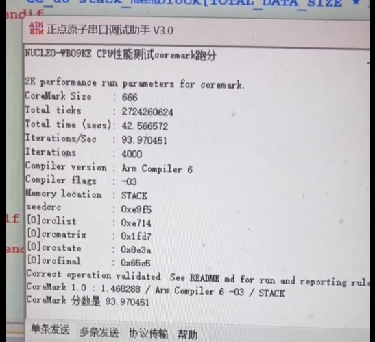

打开串口助手,设置115200波特率

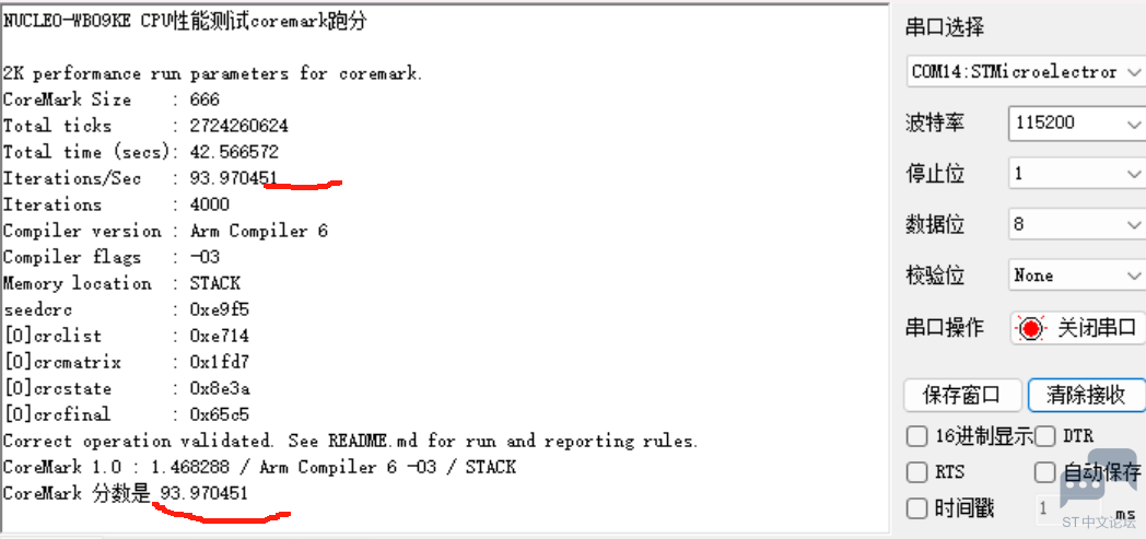

这个跑分过程会持续十几秒左右,才会打印出最后的结果
本次coremark测评,我们可以看到,在开优化等级-O3的情况下,最后分数为93.970451分,还不到100分,看来这颗Cortex-M0内核性能不很强。
