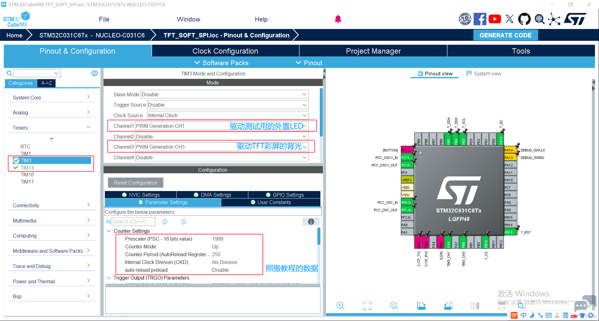

在实验中启用了两个定时器,其中一个是TIM3,用于产生PWM波,用于另一个则是TIM14,用于产生毫秒中断,以方便需要定时控制时使用。TIM3启用了两个通道,其中通道1用于测试,外接了一个LED,通道3则用于控制TFT彩屏的背光。下图是TIM3的配置:
这是照搬硬石科技的教程,按照教程一步步做,很容易就完成了实验,外接LED灯就周期性地从暗到亮然后又从亮到暗变化。

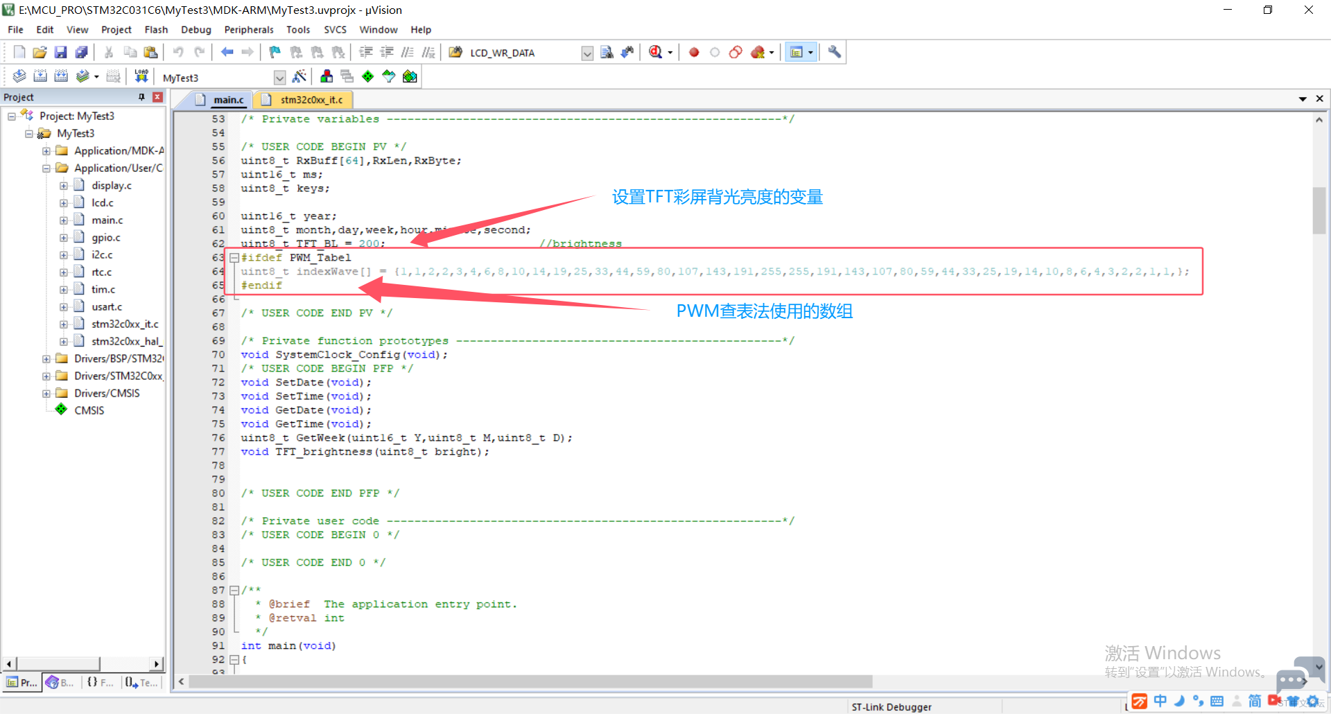

这是硬石科技示例中的PWM查表数组:

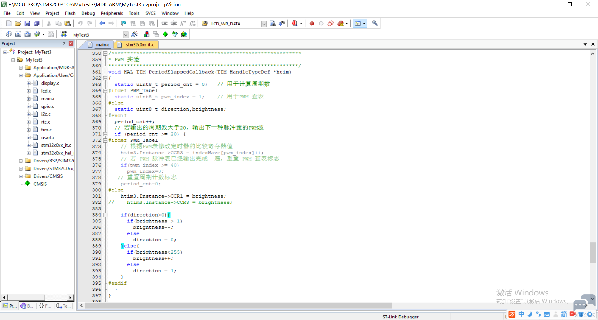

下面是PWM中断处理的函数,硬石科技的示例是使用查表法,我在此基础上增添了变量法,即通过每次中断对变量加一或减一的方式来调节LED的亮度:

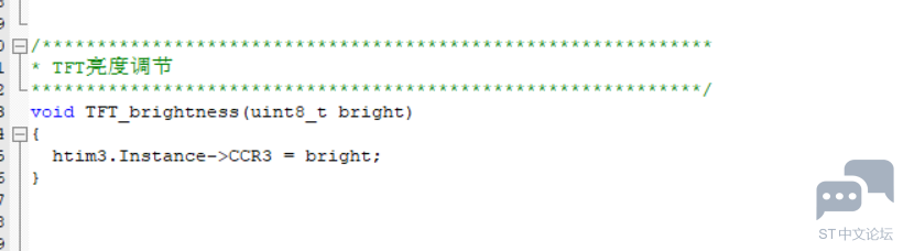

TFT彩屏的背光不需要周期性变化,需要改变亮度时,直接将变量值传入寄存器中:

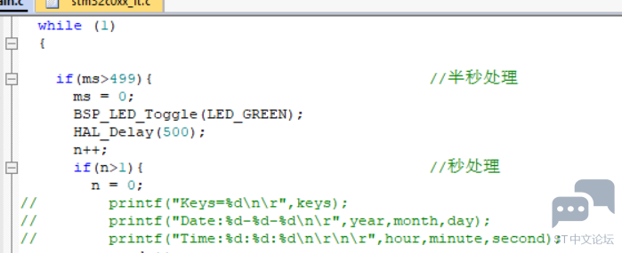

定时器TIM14使用相对简单,就是设置一个全局变量ms,在定时器TIM14中断中对ms进行自增计数,然后在主循环中根据ms值来确定相应的操作,每次操作之后对ms的值清零。

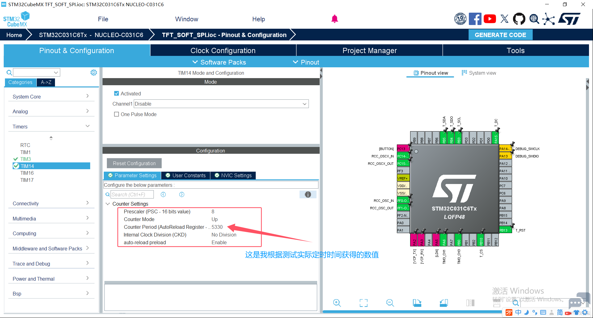

TIM14的配置如下:

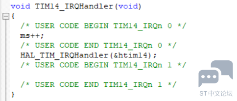

在定时器中断里对ms值进行增1就行:
