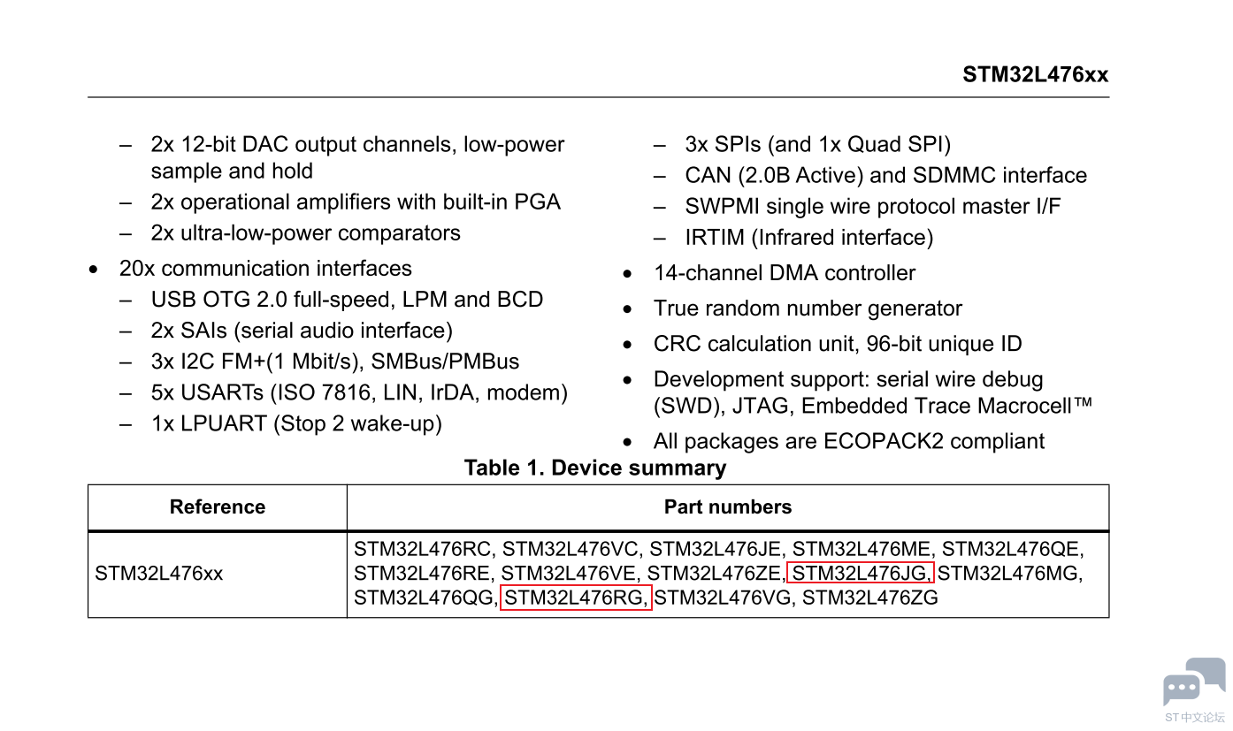

产品MCU型号:STM32L476JGY 开发板MCU型号:STM32L476RG 同样的固件在开发板中flash读写擦除操作都没问题,但在产品中擦除函数返回成功,但flash中的数据其实并没有擦除。 这两款MCU在Flash的操作上是否有什么不同? |

在产品上跑一下cube库中的例程看看是否一样的结果。
单双BANK的不同选择,意味着PAGE的大小也不一样。
检查擦写地址,擦除时是否按page大小对齐给的。
再就是检查工作板的电源脚的连接以及工作电压是否正常。
