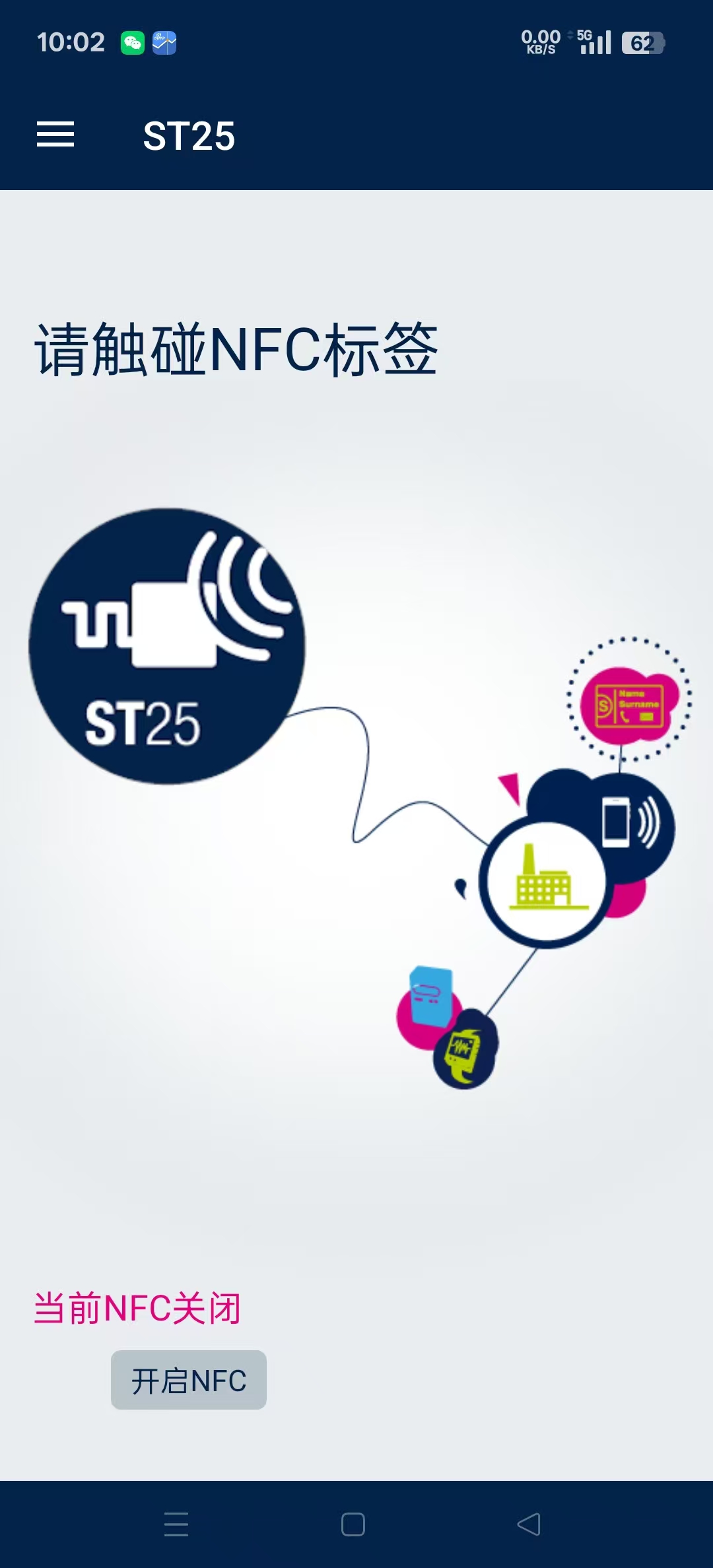

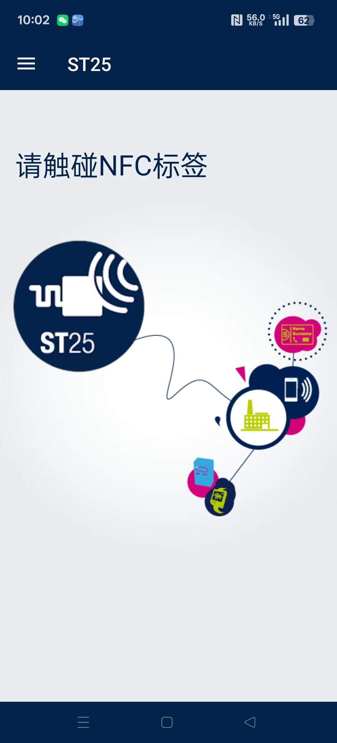

首先启动主页,如果没有打开NFC功能就会提示NFC功能需要打开,如上,在系统设置中启动后就展示都很正常了

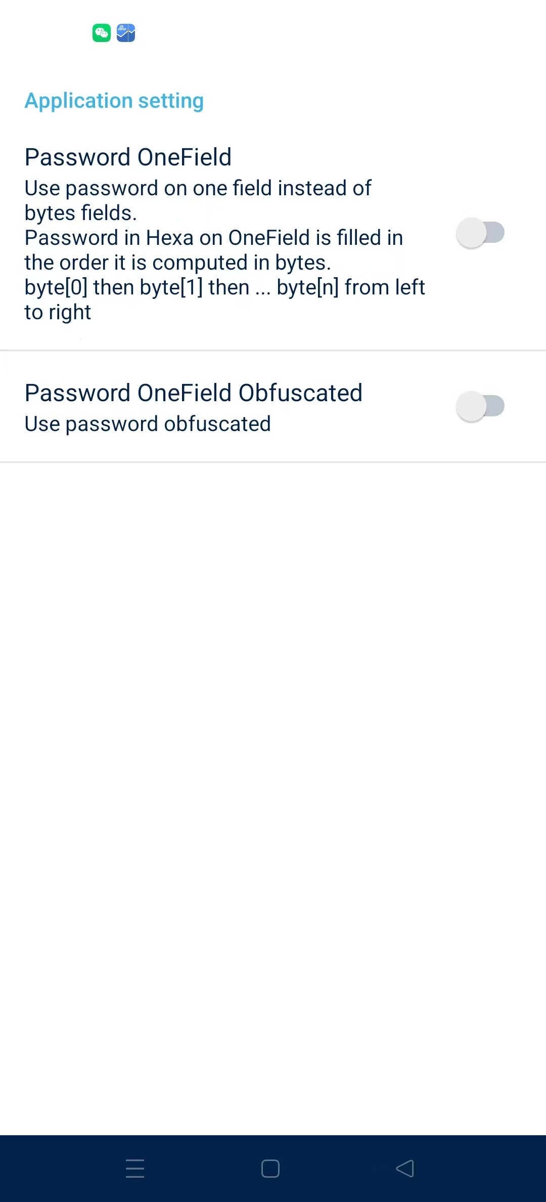

按照上一帖的安全设置,需要选择是否启动密码验证读写等功能。

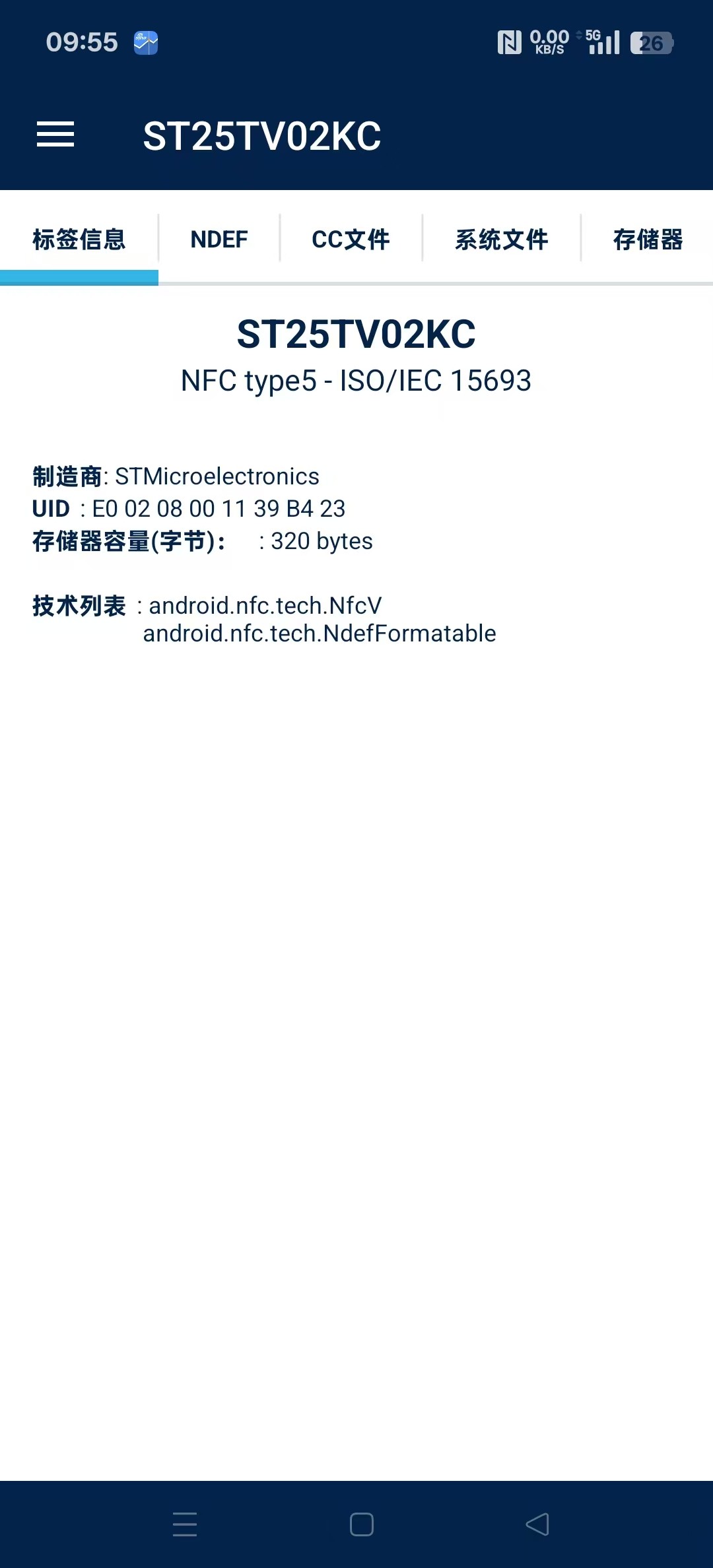

3.1 这个功能就非常简单,把标签靠近手机的NFC读卡端,当达到可以敢用的距离以后,就会发出“滴”的一声,然后显示出读卡器读出的内容。
2024439783.jpg这个读卡器读出的是ST25TV02KC,这个读出的是type5 卡,符合IEC 15693的规范
具体参数如下:
  1. 产品定位 :NFC Type 5 / RFID标签IC,支持产品识别与保护,内置2.5 Kbit EEPROM存储。
  2. 核心功能 :
    • Augmented NDEF :动态生成NDEF消息,无需手动更新EEPROM。
    • 防篡改检测 (仅ST25TV02KC-T型号支持)。
    • TruST25数字签名 :验证芯片来源,防止克隆。
    • 支持ISO/IEC 15693标准 和NFC Forum Type 5 认证。
主要技术参数列表
类别 参数详情
接口标准 ISO/IEC 15693、NFC Forum Type 5认证
存储容量 2560位(320字节)EEPROM,分块访问(每块4字节)
数据保护 - 单/双区密码保护(64位或32位密码)- 永久/临时写锁定- 篡改事件记录
性能 - 写入时间:典型5ms/块<br/>- 数据保留:60年(55°C)<br/>- 耐久性:10万次写入
隐私模式 可配置永久禁用(Kill模式)或可逆禁用(Silent/Discreet模式)
工作条件 -40°C至85°C
封装 5引脚ECOPACK2(符合RoHS)或晶圆形式
其他特性 - 3位唯一轻触码(Tap Code)<br/>- 内部调谐电容:23 pF或99.7 pF

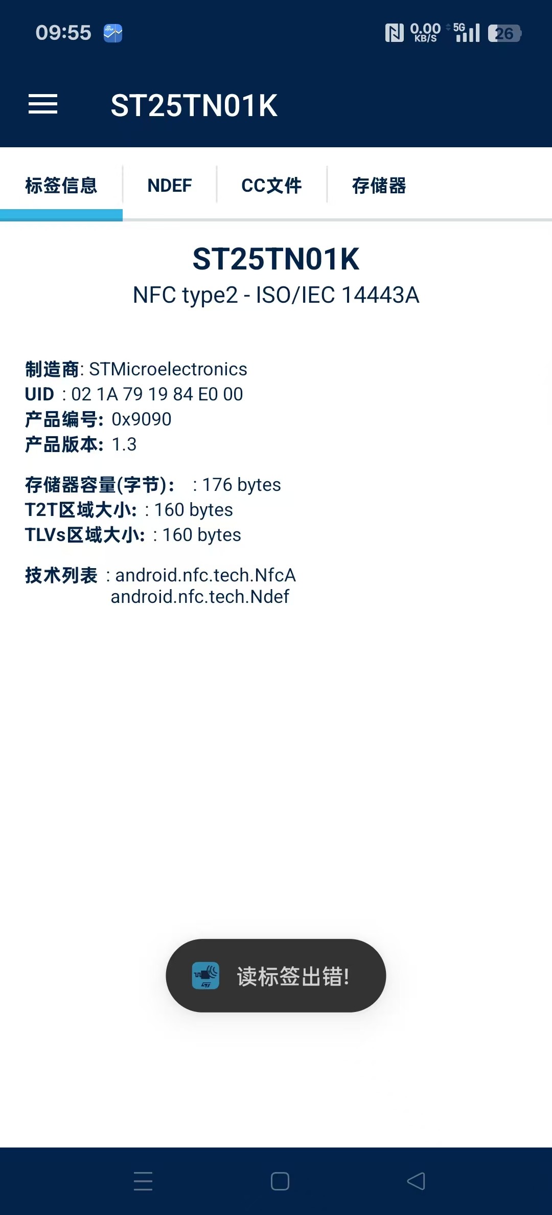

3.2 下面的是ST25TN01K,读出的是type 2, 符合IEC 14442A规范。如果读卡的时候距离不够近,感应到了NFC标签,但是不能顺利读取数据,就会显示下面的标签错误。
这个APP应用的访问大致是接近访问的,因为距离都是mm毫米级别的,因此读取距离需要另外去想办法测试。
  1. 产品定位 :NFC Forum Type 2标签IC,内置1.6 Kbit EEPROM存储,支持动态NDEF消息和隐私保护功能。
  2. 核心功能 :
    • TruST25数字签名 :防伪认证,验证芯片来源。
    • Kill模式 :通过软件永久禁用标签以保护隐私。
    • 兼容ISO/IEC 14443-2/3 Type A 标准及NFC Forum Type 2 规范。
  3. 应用场景 :适用于智能手机(Android/iOS)快速交互、产品防伪、隐私敏感场景。
主要技术参数列表
类别 参数详情
接口标准 ISO/IEC 14443-2/3 Type A、NFC Forum Type 2认证
存储容量 1664位(208字节)用户可用EEPROM,分块访问(每块4字节)
通信性能 - 数据传输速率:106 kbit/s<br/>- 支持多标签防冲突(Anticollision)
数据保护 - NFC Forum T2T块级永久写锁定- TruST25数字签名- 3位唯一轻触码
耐久性 - 写入次数:10万次(85°C)<br/>- 数据保留:40年(55°C)
工作条件 -40°C至85°C
封装形式 5引脚ECOPACK2(符合RoHS)或晶圆形式
其他特性 - 内部调谐电容:50 pF<br/>- 无需外部组件,直接由RF场供电
