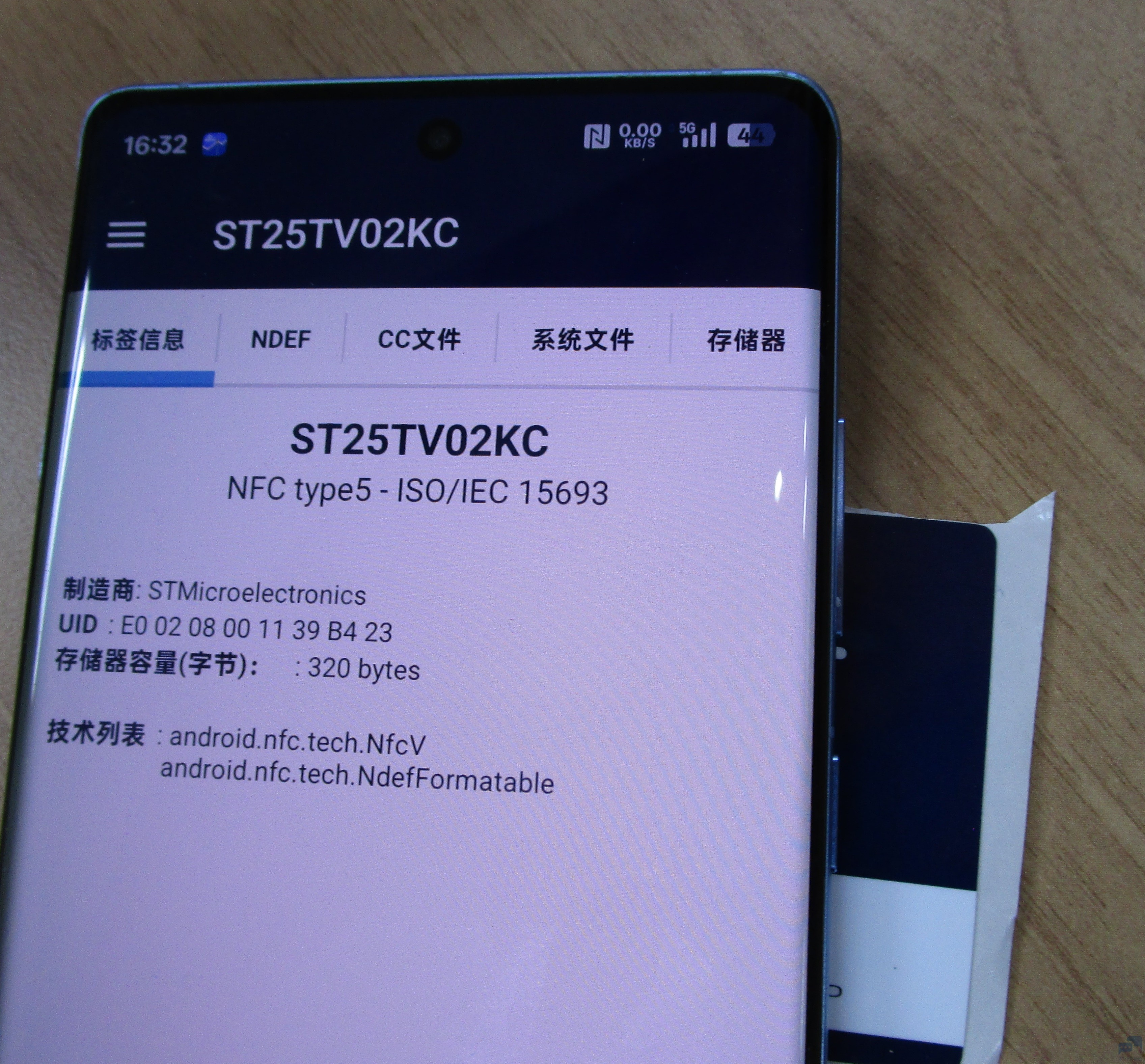

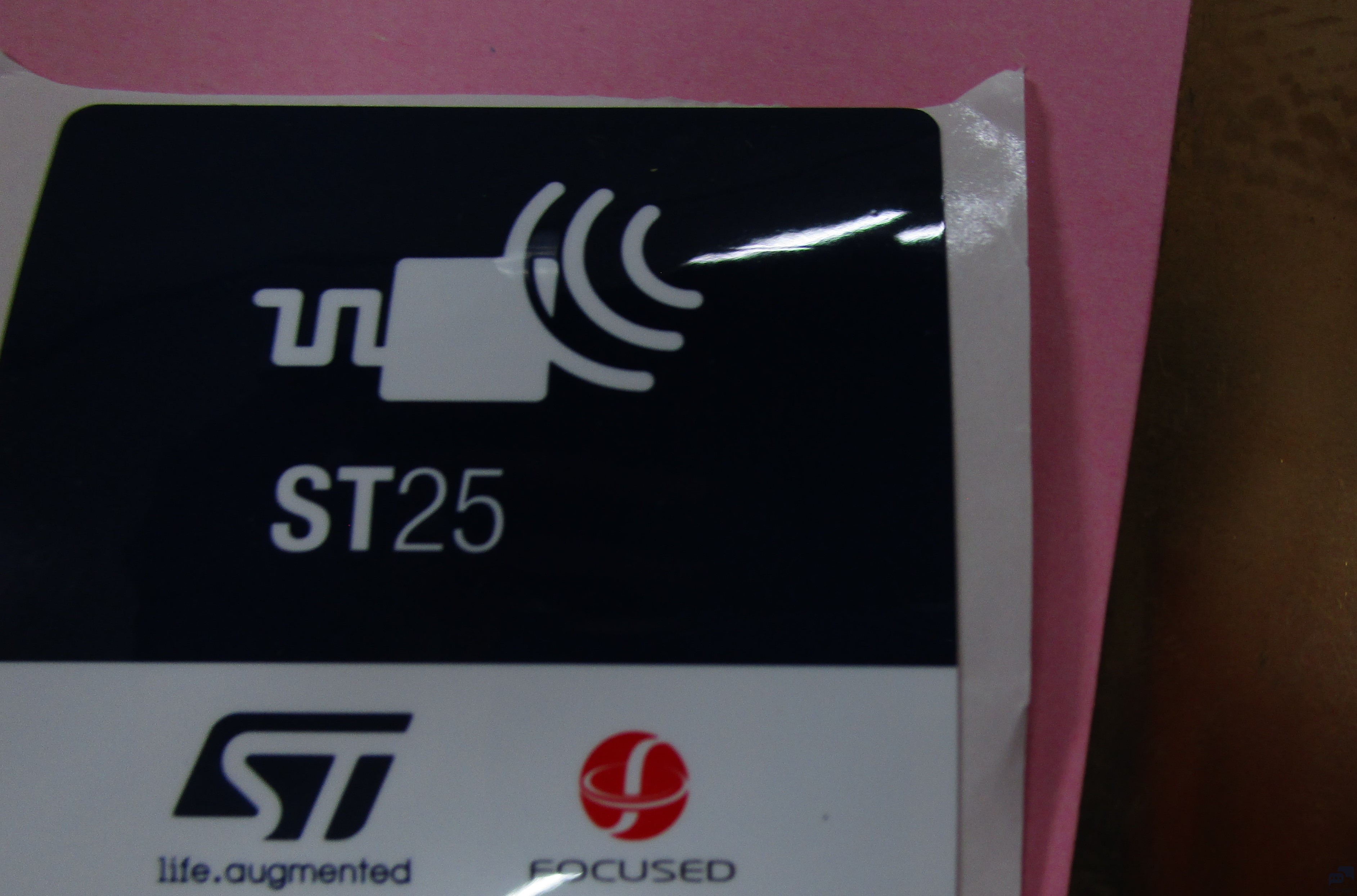

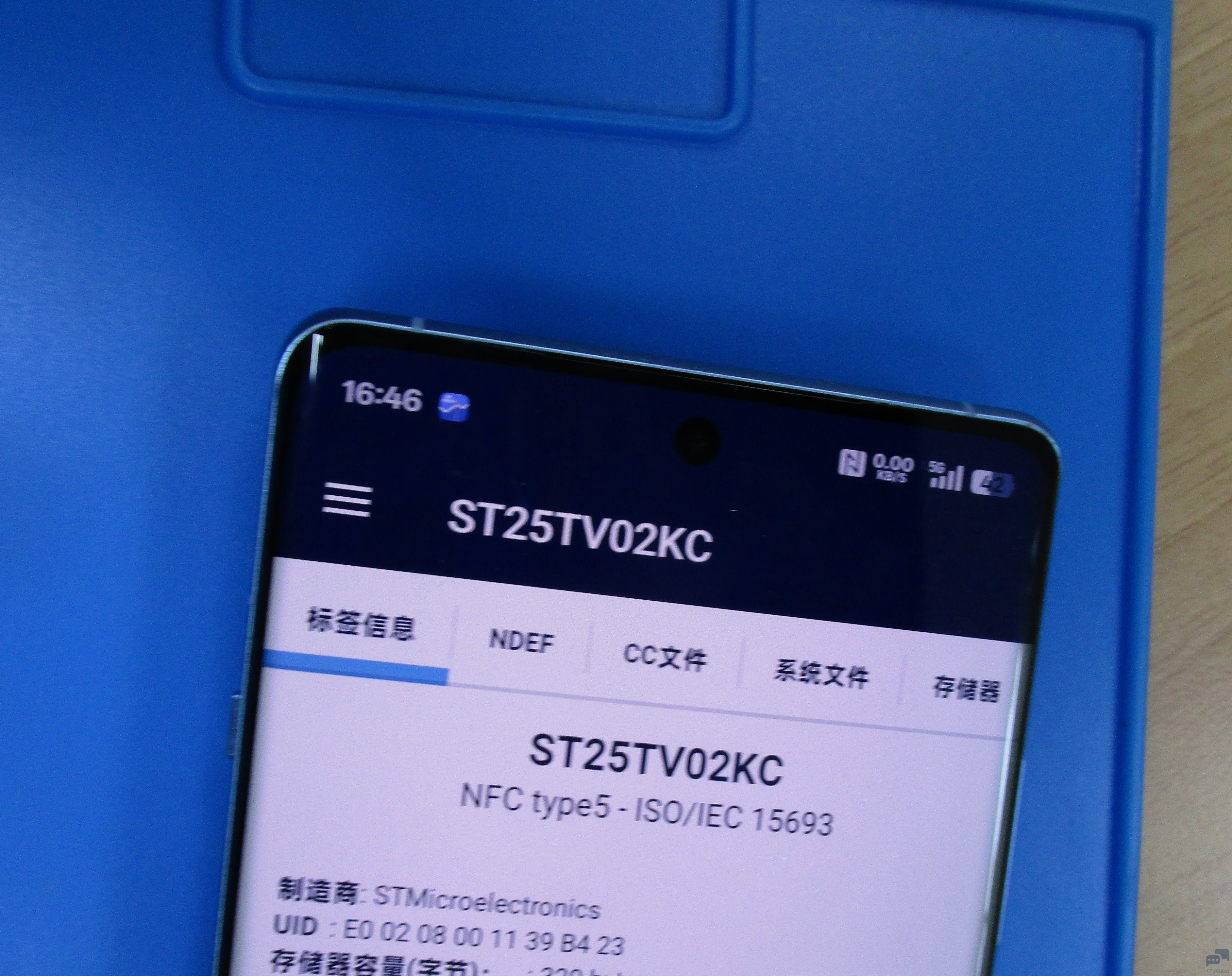

1 NFC ST25的读卡距离和介质测试的方法
使用手机的NFC功能作为读卡器,然后测试以空气介质,木质纸张介质,海绵介质,塑料间隔,以及铜箔介质的读卡距离。

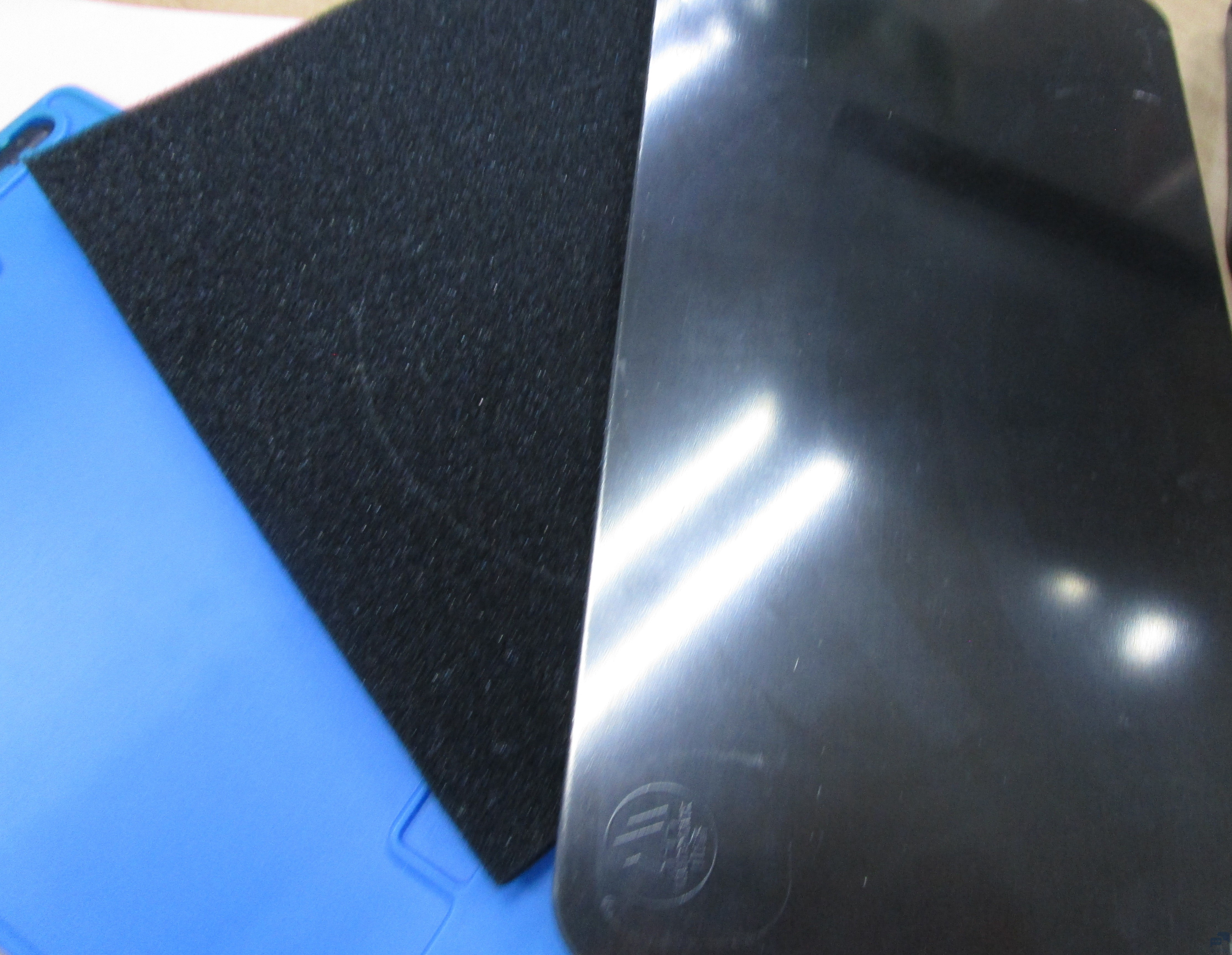

这是2mm塑料板,8mm海绵,和5mm玻璃

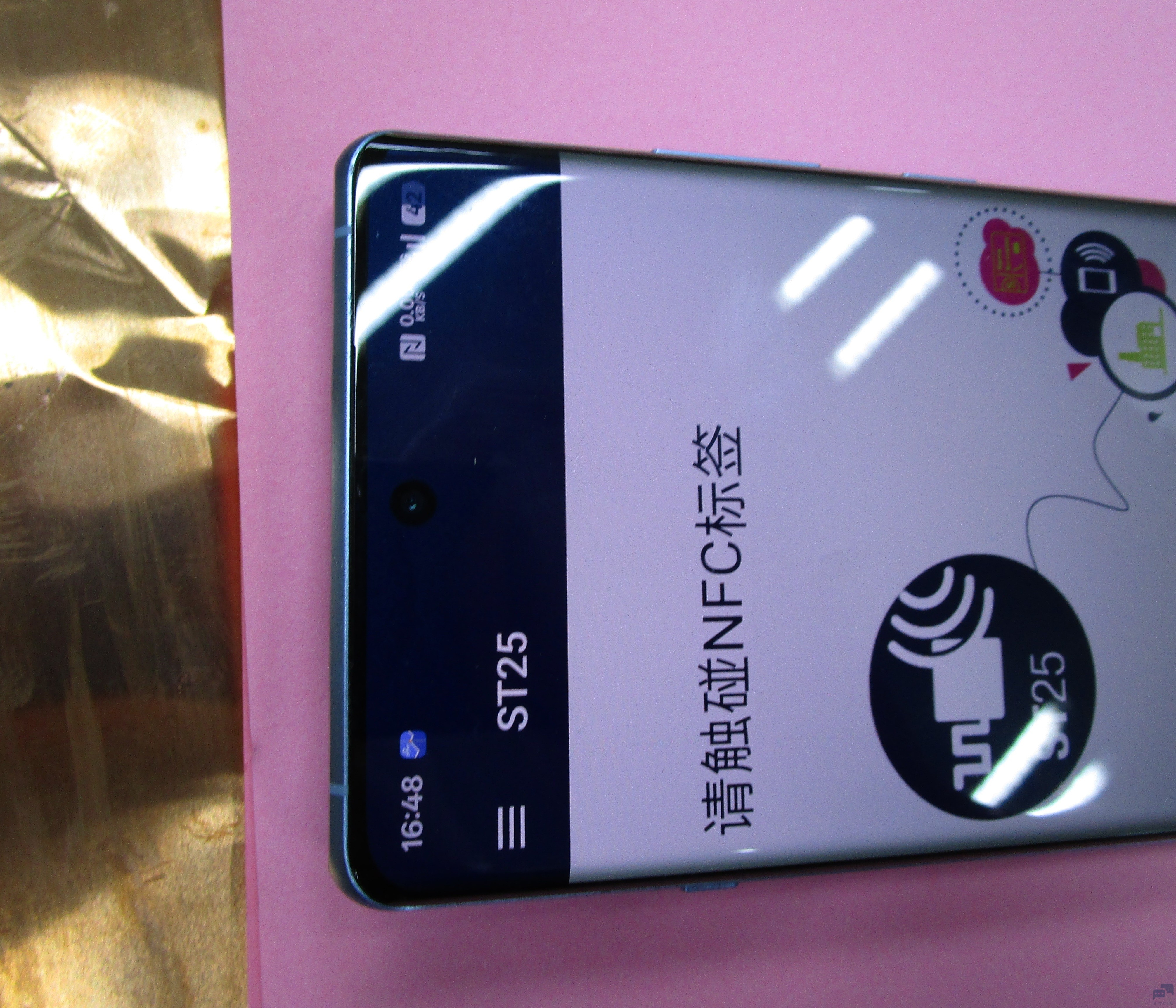

这个是粉色打印纸和铜箔

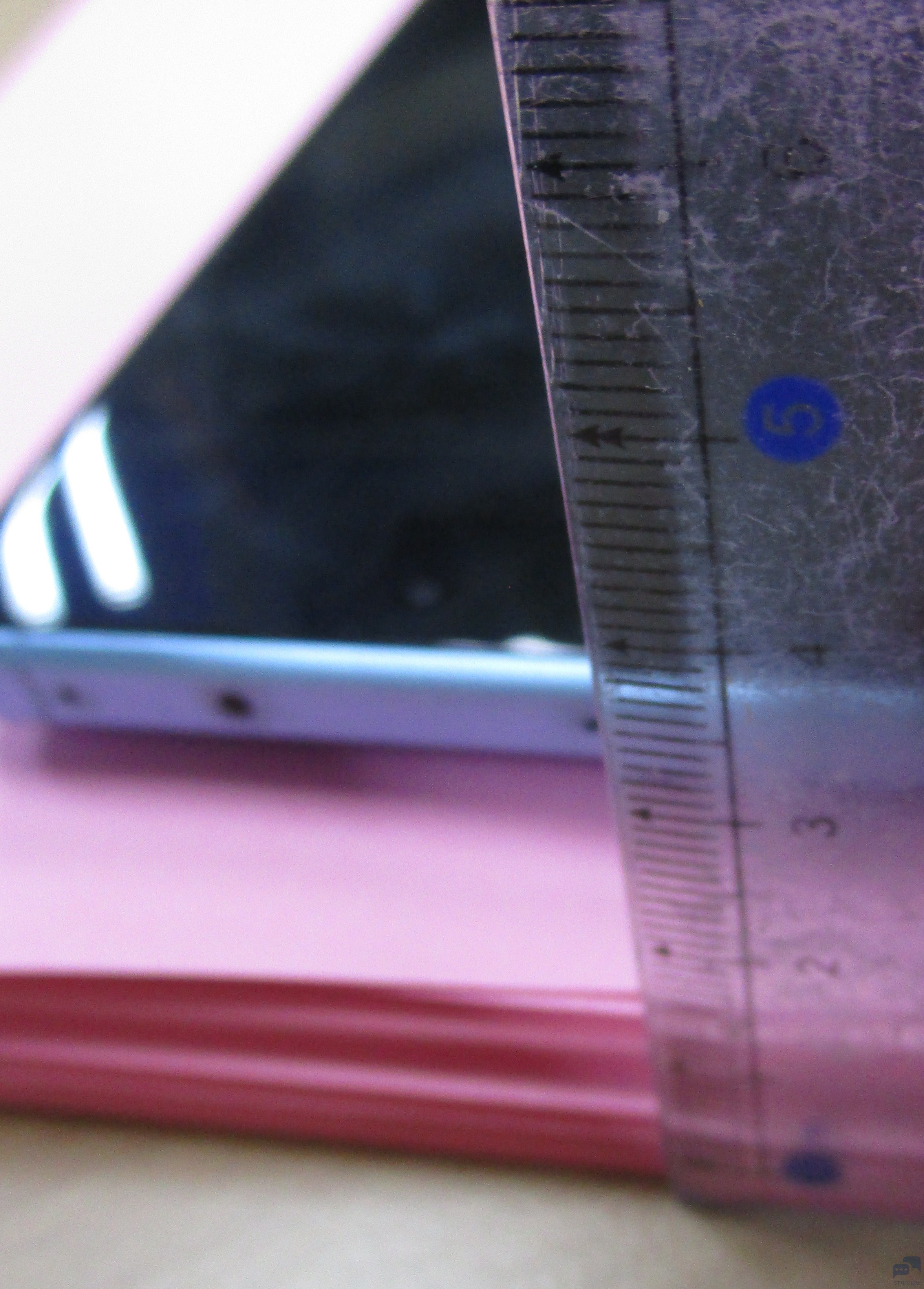

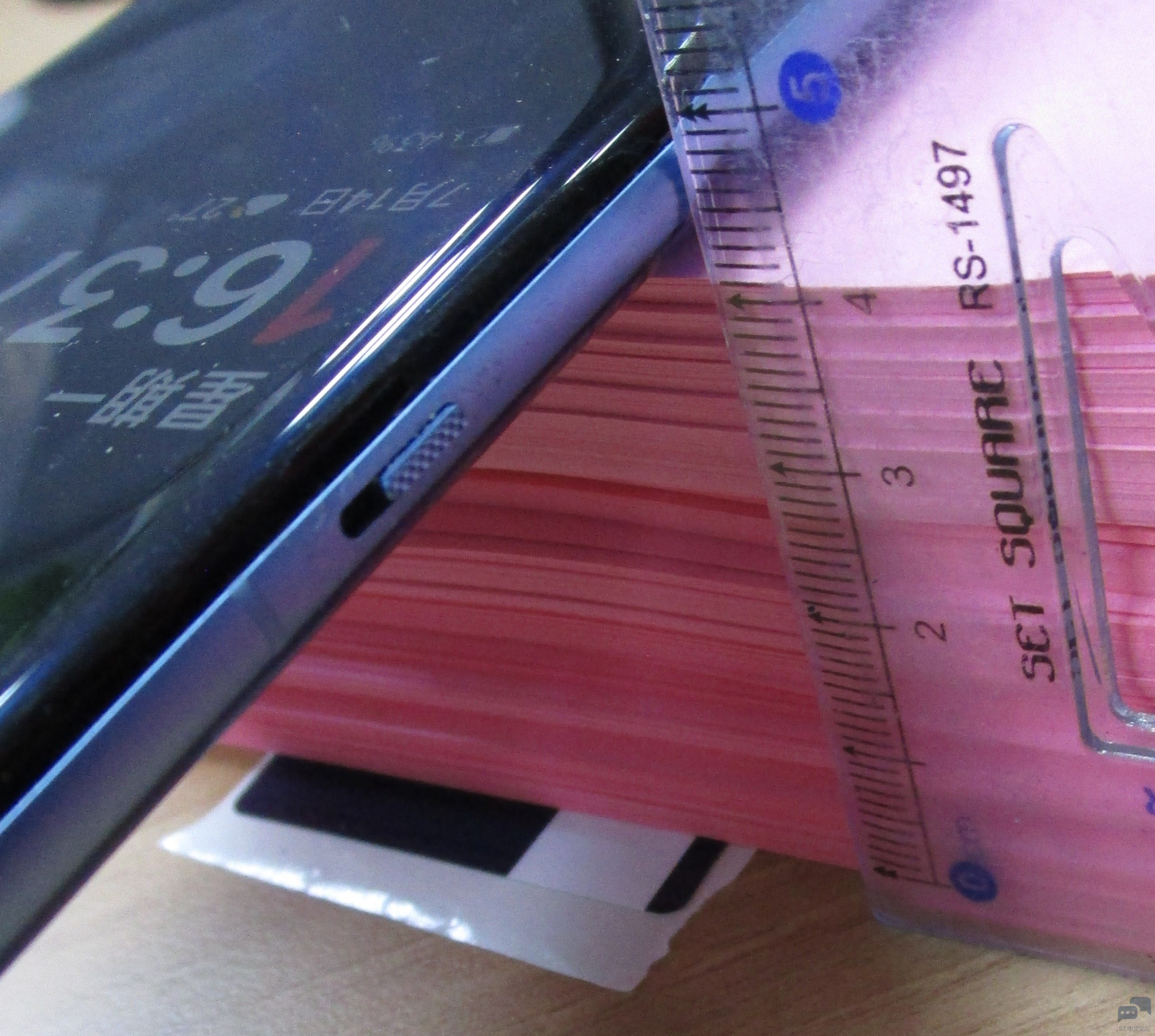

首先是用纸张作为标尺,测量空气间隔的可检测距离。
这个是极限尺寸,40mm可以读出,再远,就读卡错误了。这个可以是比规范多了很多。

使用海绵间隔,完全wu无压力,数据和空气间隔一致,毕竟空气孔隙太多了。
玻璃材质,无碍。
然后是塑料,这个2mm的完全OK。

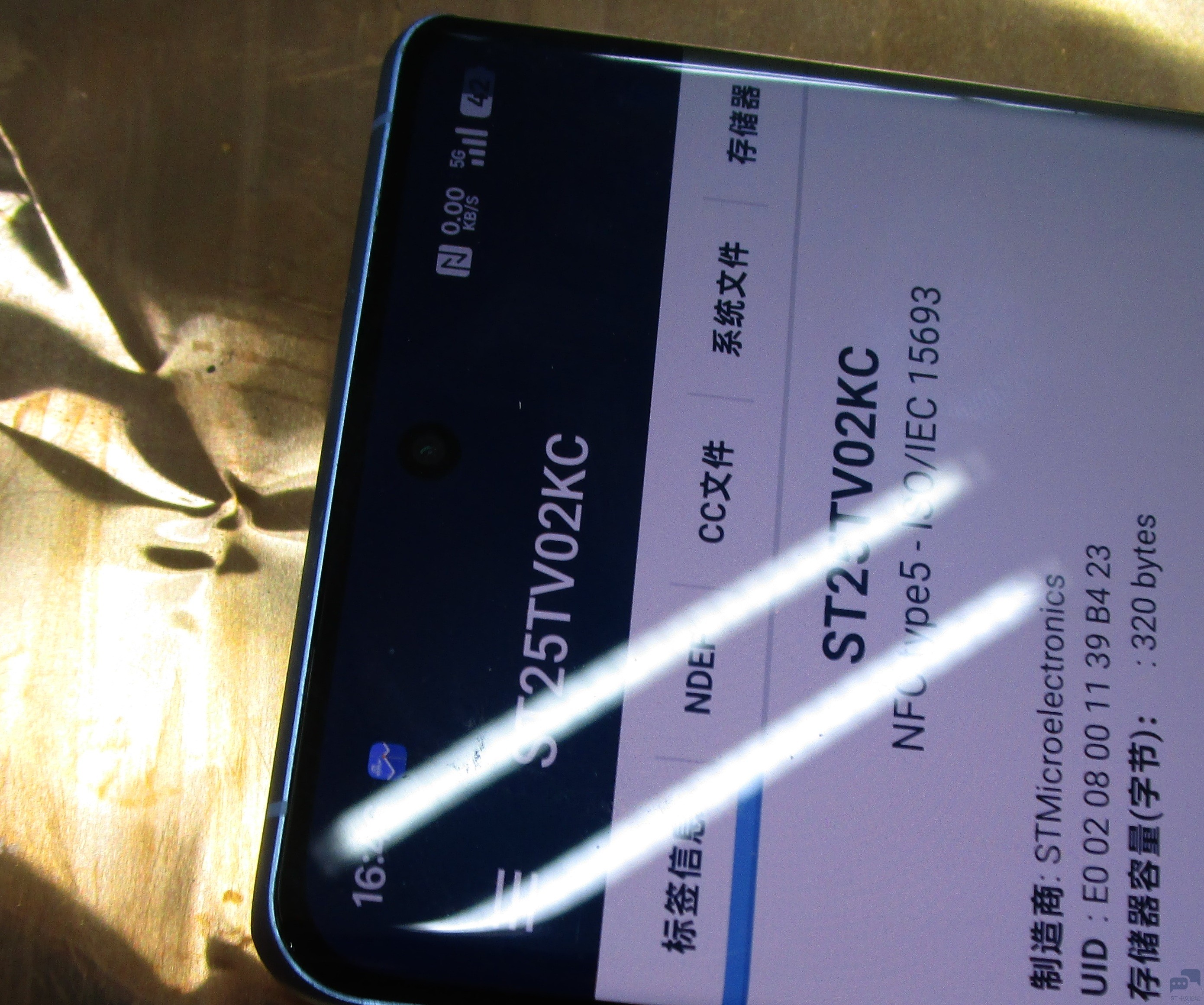

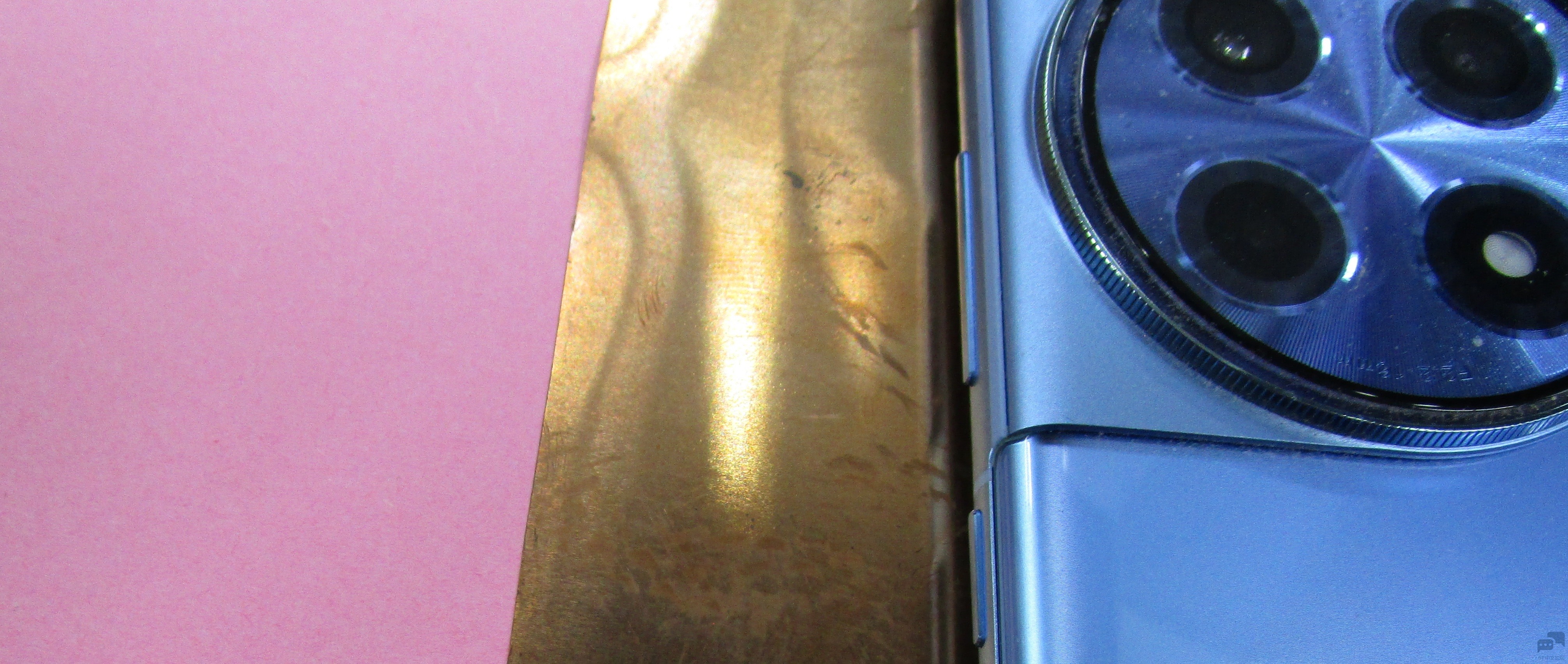

4 铜箔一张
呵呵,完全无效。紧贴铜箔,无论把标签放在铜箔下面,还是铜箔上面,都是无法读取。
那么为毛呢,铜的导磁系数大于1,但是因为铜是良导体,按照电磁场理论,直接形成一个镜像的反向磁场,即使不是完全封闭形成屏蔽空间,也完全阻挡了对应st25的访问。
其实,只需要10页纸,大概2mm以内的距离就足以启动NFC的读卡了。
