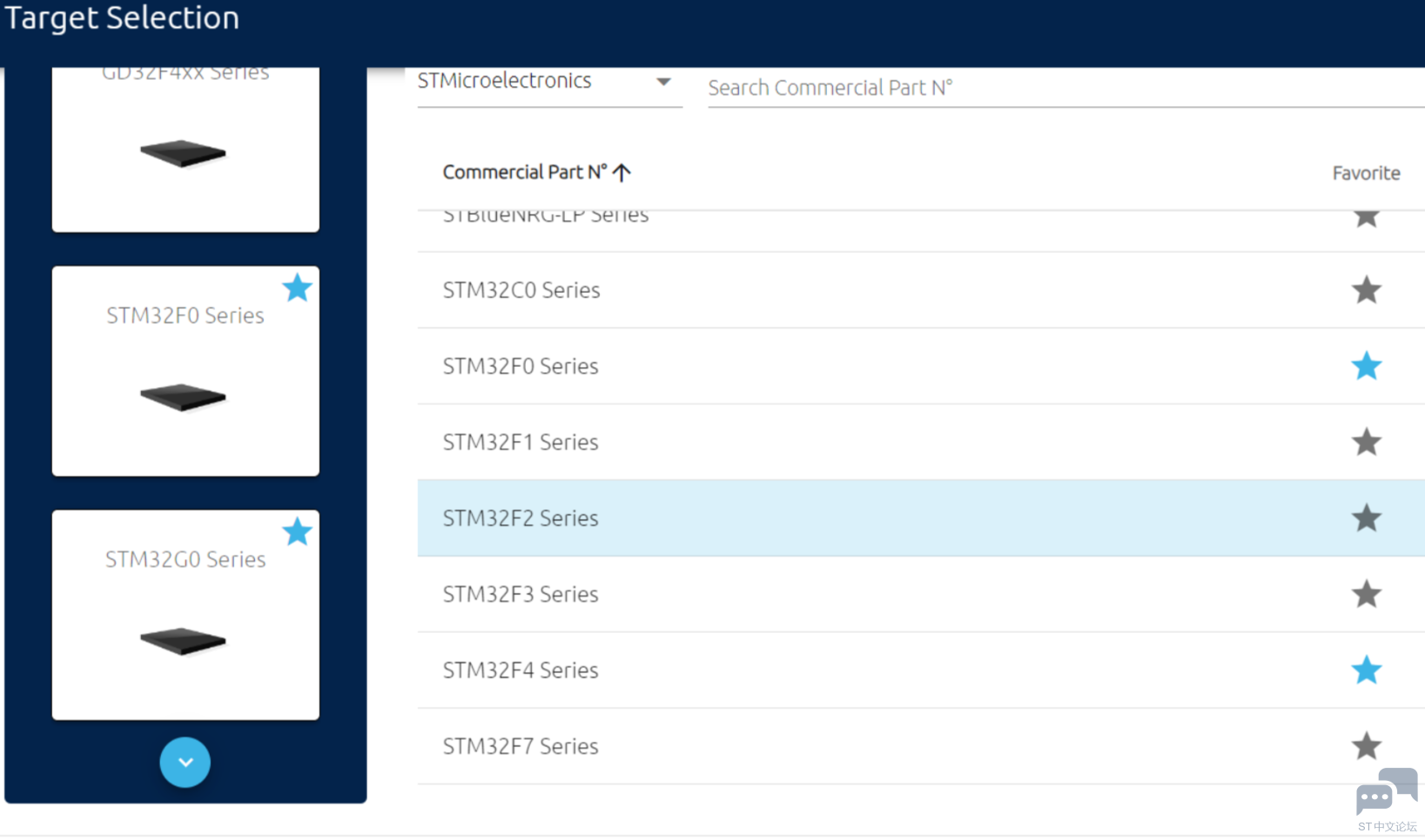

我希望在我们产品上利用NEAI实现一些功能,有以下几个疑问:
1.我们产品目前使用的是STM32F205芯片,并不在NEAI target的选择列表中,请问是否有可适用于F205芯片的选择?
2.AD可以支持模型在device端的再次学习,NEAI target的芯片都支持device端的再次学习吗?

NEAI 支持所有STM32系列,包括STM32F205. 在选择列表中没有不知是否版本问题。
AD功能支持所有STM32 device端的再学习。
